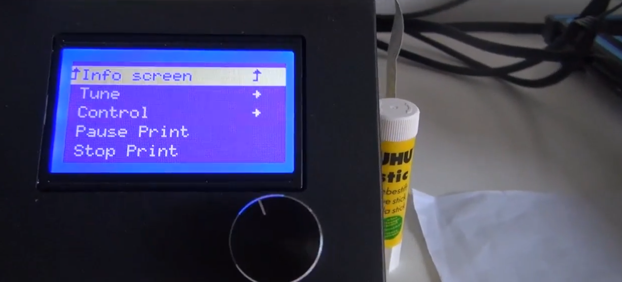

Python Posté(e) Aout 28, 2019 Posté(e) Aout 28, 2019 (modifié) Bonjour à tous. Après des semaines de "bons résultats" me voilà bloqué et je viens solliciter votre aide. J'ai voulu utiliser l'option "Change filament" en cours d'impression. Cela a fonctionné correctement et j'ai stoppé l'impression en suivant car c'était un test. Mais depuis il m'est impossible de relancer la moindre impression. Je note que le 2è menu m'affiche "TUNE" à la place de "PREPARE". Quelqu'un connait-il le problème ? Merci d'avance. <Modération> J'ai retiré ton post que tu avais mis dans un autre sujet qui parlait de tout autre chose pour en faire un nouveau à part entière. En créant ton propre sujet, peut-être aura-t'il plus de visibilité (ou pas). Le principe est d'apporter des réponses ou par des questions amener l'utilisateur avec son problème à trouver une solution . Donc, en gros: un post=un sujet. Si ton problème est identique alors évidemment tu peux t'incruster dans le fil de discussion mais là ce n'était pas le cas. <fin modération> Modifié (le) Aout 28, 2019 par fran6p séparation du sujet

Python Posté(e) Aout 28, 2019 Auteur Posté(e) Aout 28, 2019 Ce n'est pas si simple... J'ai bel et bien stoppé l'impression après mon test, j'ai même éteint et rallumé l'imprimante +ieurs fois. Le gros problème c'est que maintenant je n'ai plus les options dont tu parles (RESUME ou STOP). Il me propose encore le PRINT FROM SD qui ne déclenche aucune réaction ainsi que TUNE. J'aimerais bien la réveiller comme tu dis !!!!

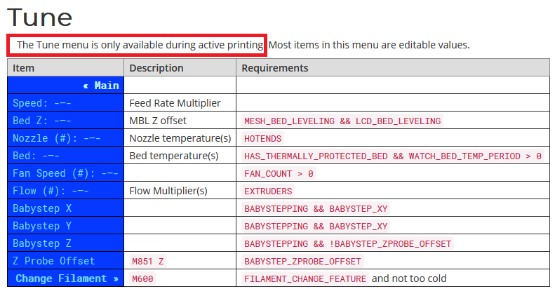

fran6p Posté(e) Aout 28, 2019 Posté(e) Aout 28, 2019 @Python Es-tu entré dans le menu TUNE? Ce menu n'est disponible que lorsqu'une impression est en cours ! C'est dans ce menu, que l'option "Change filament" peut être complétée par une reprise (en tout cas c'est ainsi que ça fonctionne sur ma CR10, testé dernièrement dans mon sujet : ici ). Donc @Bosco2509 n'a pas tord, c'est probablement un PBCK (en français: PECC) . 2

fran6p Posté(e) Aout 29, 2019 Posté(e) Aout 29, 2019 @Python Ne sachant pas quelle imprimante tu possèdes (complète ton profil pour l'indiquer, ça facilitera l'aide éventuelle (tu peux t'aider de ce que je dis dans ce post )). Essayons de résoudre ton problème: Eteins le boitier, retire la carte SD, allume. Est-ce que l'écran continue d'afficher TUNE ? Si oui, tu peux essayer de RAZ l'EEPROM via le boitier, Menu "Control", option "Restore failsafe" (si tu as l'option "Init EEPROM" c'est encore mieux). Si tu as une Ender 3, Creality joint à ses sources du firmware, une fichier pdf : LCD Menu Tree.pdf La documentation de Marlin concernant les options s'affichant sur le menu du LCD est : >>> ici <<<. Elle dit précisément que l'option TUNE ne s'affiche que lors d'une impression en cours: Le mieux serait de faire comme l'a indiqué @ka3ros ... Encore faut-il savoir comment le faire. Si ton ordinateur est relié à l'imprimante en USB, tu peux en utilisant un logiciel comme Pronterface ou Repetier (ou via ton navigateur si tu possèdes un Raspberry avec Octoprint) te servir de leur terminal pour envoyer des commandes gcode directement à l'imprimante (M24 par exemple). Tu peux aussi créer un fichier gcode qui comporte les commandes à envoyer à l'imprimante. Exemple, sous Windows, tu créées un fichier texte. Dans ce fichier tu inclues les commandes suivantes: Citation M23 M24 Tu enregistres le fichier. Tu le renommes pour que l'extension ne soit plus txt mais gcode. Tu copies ce fichier sur la carte SD, tu sélectionnes ce fichier pour "l'imprimer". Et voilà . Tu peux aussi créées un fichier de réinitialisation de l'EEPROM. son contenu sera alors la commande M502 (plus d'explications sur les commandes gcode : >>> là <<< ). 1
Python Posté(e) Aout 29, 2019 Auteur Posté(e) Aout 29, 2019 Merci beaucoup 'fran6p' d'avoir pris le temps de me répondre de cette façon. J'ai suivi ton conseil et enrichi mon Profil (notamment pour le printer : ENDER 3). Pour répondre à la 1ère question : TUNE ne s'affiche pas tout de suite à l'ouverture mais apparaît dès que je demande une impression, et comme je l'ai dit dans mon dernier post, seul le test d'hier est imprimable. Je suis content que tu me parles de l'option 'restore failsafe' car j'hésite à le faire depuis un bon moment. Je peux donc faire ça (avec la suite 'Init EEPROM' si je l'ai) sans risque ? Pour le reste ça devient trop compliqué pour moi, je me vois mal me lancer là-dedans. J'ai contacté le SAV en Chine (ça me permet de réviser mon anglais...) ; il me conseille d'installer un nouveau firmware. Pareil, ça semble bien trop compliqué à installer (Bootloader, Arduino etc...). Si je n'arrive pas à m'en sortir j'opterai plutôt pour un changement de carte mère, qu'en penses-tu ? L'impression 3D est un agréable passe-temps pour un vieux comme moi et je ne me sens pas capable d'aller vers plus 'pointu'. Merci d'avance pour tes prochaines réponses ! Cdt.
fran6p Posté(e) Aout 29, 2019 Posté(e) Aout 29, 2019 il y a 24 minutes, Python a dit : Je peux donc faire ça (avec la suite 'Init EEPROM' si je l'ai) sans risque ? Réponse concise: OUI Ce que fait cette option est de simplement remplacer les données stockées dans la mémoire EEPROM par les valeurs contenues dans le firmware de la carte. Aucun risque (en tout cas jamais entendu de problème concernant l'utilisation de cette option). L'option "Init EEPROM" est probablement absente sur ta Ender 3 (comme sur ma CR10) car Creality n'a pas activé la commande M500 qui permet d'enregistrer des données dans l'EEPROM. il y a 26 minutes, Python a dit : L'impression 3D est un agréable passe-temps pour un vieux comme moi et je ne me sens pas capable d'aller vers plus 'pointu'. On est un certain nombre sur ce forum à avoir passer la soixantaine (une bande de retraités ) et à continuer à faire fonctionner notre neurone . Je peux comprendre que quand on ne maitrise pas on ait pas envie de se lancer. N'hésite pas à nous tenir au courant de tes réussites / déboires... 2
