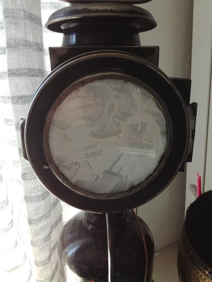

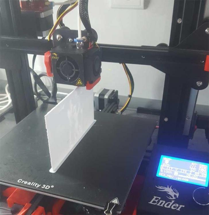

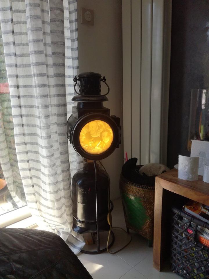

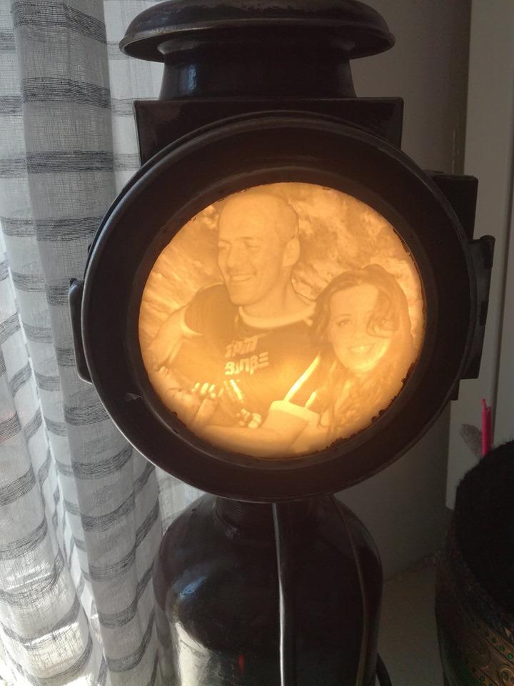

laber76 Posté(e) Aout 29, 2019 Posté(e) Aout 29, 2019 Bonjour Découverte du process, impression, perfection et content! Je ne savais pas quoi offrir d'original pour le mariage d'un neveu, c'est réussi et j'ai surpris tout le monde, sauf un qui connait tout sur tout ! Impression boite avec support leds 16 h. Lithophanie L 156 x H 95 x ép 3 6h30 remplissage 100%, impression 0,15 et 60 mm/s, bordure 10 lignes, refroidissement 100 %, temp's 205 60, filament "ICE" blanc 2 1
Framemanager Posté(e) Aout 31, 2019 Posté(e) Aout 31, 2019 Utilisation géniale ! Bravo ! Le joli couple ! 1

laber76 Posté(e) Septembre 1, 2019 Auteur Posté(e) Septembre 1, 2019 Bonjour http://3dp.rocks/lithophane/ et ensuite cura 3.6 pour le slicer. 3D Ender3 Gratuit et tout est expliqué. Pour l'impression il faut la faire en verticale avec un bon socle, et extrusion fine. @+
fran6p Posté(e) Septembre 1, 2019 Posté(e) Septembre 1, 2019 Et un remplissage à 100% (ne pas oublier de passer la photo originelle en négatif sinon surprise à la fin de l'impression)

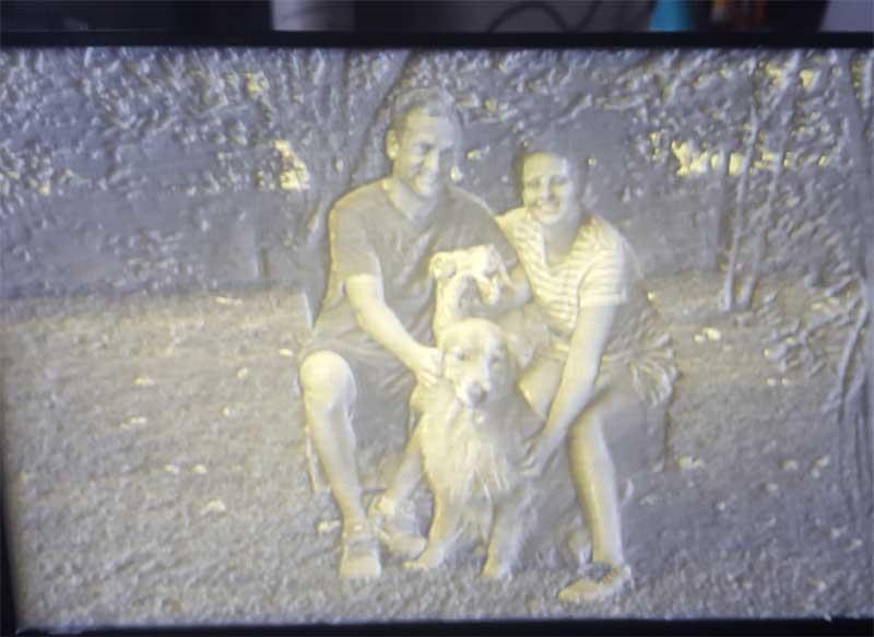

juanpa Posté(e) Septembre 2, 2019 Posté(e) Septembre 2, 2019 (modifié) La passer en négatif n'est pas impératif si les contrastes sont élevés, tout comme l'impression verticale n'est pas tout le temps une obligation. Le litho que j'ai posté plus haut a été imprimé à plat. Modifié (le) Septembre 2, 2019 par juanpa
fran6p Posté(e) Septembre 2, 2019 Posté(e) Septembre 2, 2019 Il y a 3 heures, juanpa a dit : La passer en négatif n'est pas impératif si les contrastes sont élevés Tu fais comme tu veux . Ayant oublié une fois de le faire, la lithophanie obtenue projetait un négatif de la photo , l'effet peut être intéressant mais pas quand on cherche à obtenir le rendu de la photo par transparence.
