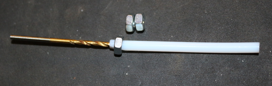

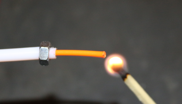

Une autre méthode qui fonctionne aussi,c'est avec
- un tube téflon 4/2 mm
- 2 ou 3 écrous M4 que tu visses sur le teflon
- 1 foret de 1.8 mm,tu le passes dans le tube pour retirer un peu de matière car les écrous resserent le tube.
Et la t'as l'outil idéal sans bouger de chez toi ;)

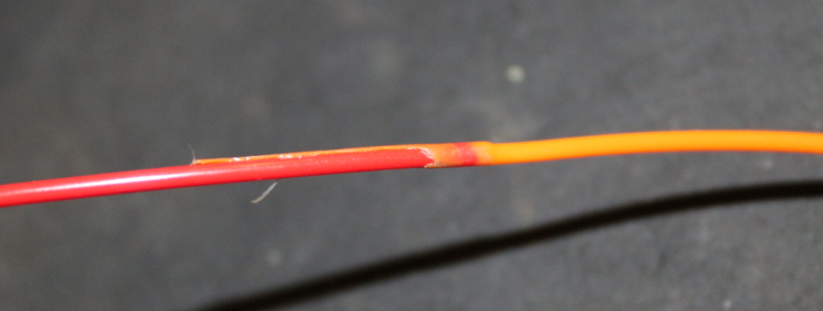

Hello....
alors pour .. @ludien , @damdam2959 , @Misterblue , et les autres ...
l'idée générale de @Fourmi est celle ci (enfin je l'ai déduis )

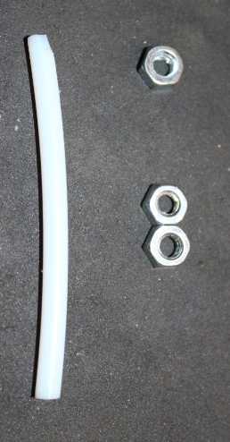

  • prendre un bout de teflon (vous savez comme le p'tit tuyau blanc au dessus de la tête de la buse ;) )
  • le tailler un peu en pointe (sinon bon courage pour la suite)
  • quelques écrous de 4
56ecdd971be2f_2016-03-1906_00_14-IMG_056

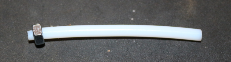

  • visser les écrous à la queue leu-leu (j'en ai mis qu'un)
56ecdd9b5ac84_2016-03-1906_00_24-IMG_056
  • avec un foret de 1.8 de diamètre (là c'est du 2 et j'ai la flemme de chercher )
  • réaléser donc à 1.8 (retrouer ...repercer ....agrandir ...comme vous voulez ) le tube qui à l'origine fait 2 de diamètre mais qui est légèrement rétrécit par les écrous
  • le faire uniquement sur la longueur des 3 ou 4 écrous (de toute façon après ça fait 2)
56ecddab9a854_2016-03-1906_00_34-IMG_057
  • Là il faut imaginer les 3 ou 4 écrous l'un derrière l'autre (je sais c'est dur)

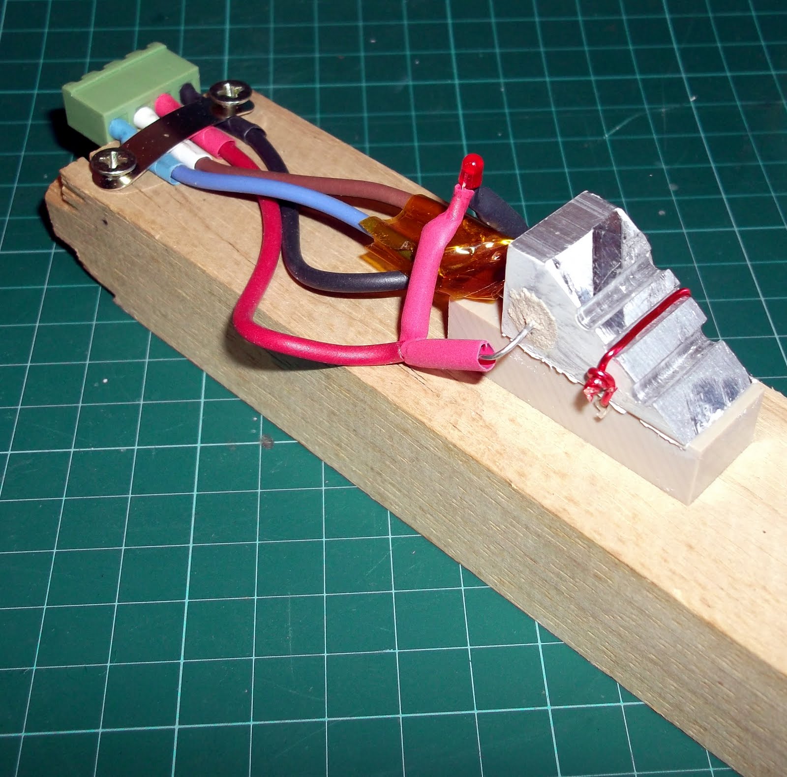

  • chauffer le filament (pas au dessus de la nappe au crochet de belle maman ça se met à fondre rapidement)
nb : désolé j'ai plus de briquet depuis que je vapote
56ecddb43535c_2016-03-1906_00_44-IMG_057
  • mettre en regard le morceau à abouter (là je suis dans la mouise pour la photo j'ai que deux mains o.O )
  • tirer.. pousser (mais faites quelque chose avant que ça refroidisse)

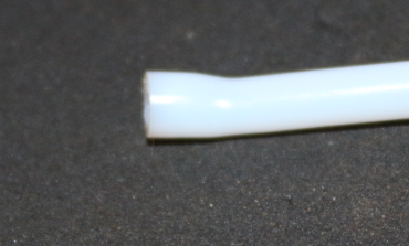

  • et çà  donne à peu prés cela (au diamètre prés puisque j'ai pas de foret de 1.8 sous la main)
56ecddbc4b080_2016-03-1906_00_54-IMG_057
je pense même que ce serait mieux en évasant le tuyau coté ou on "tire/pousse"
56ece3dc5ed8a_2016-03-1906_29_32-IMG_057
donc si vous affinez un peu cette bidouille (comme percer un bout de bois à 4 et mettre le chti tuyau dedans pour faire genre poignée) ça doit fonctionner (et c'est très solide)
ça m'a pris 10 minutes :)

Mais au fait... Ils servent à quoi les écrous ? C'est juste une poignée ?... On pourrait en imprimer une plutôt non ? Et coller le teflon dedans, et il garderait sa forme.
... Non ?
