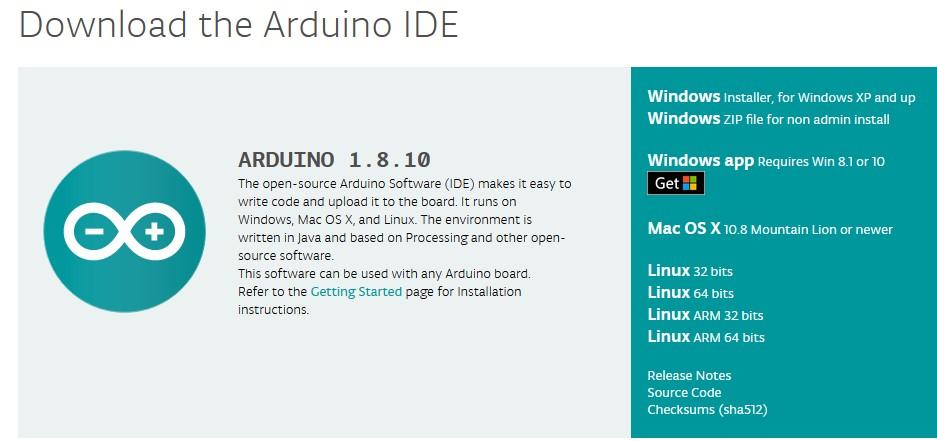

Bonjour
J'ai essayé de telecharger arduino mais je suis en W 8.1, cela ne semble pas possible et de plus il faut un compte Microsoft ? Avez vous eu ce problème ?
  • Confus 2
