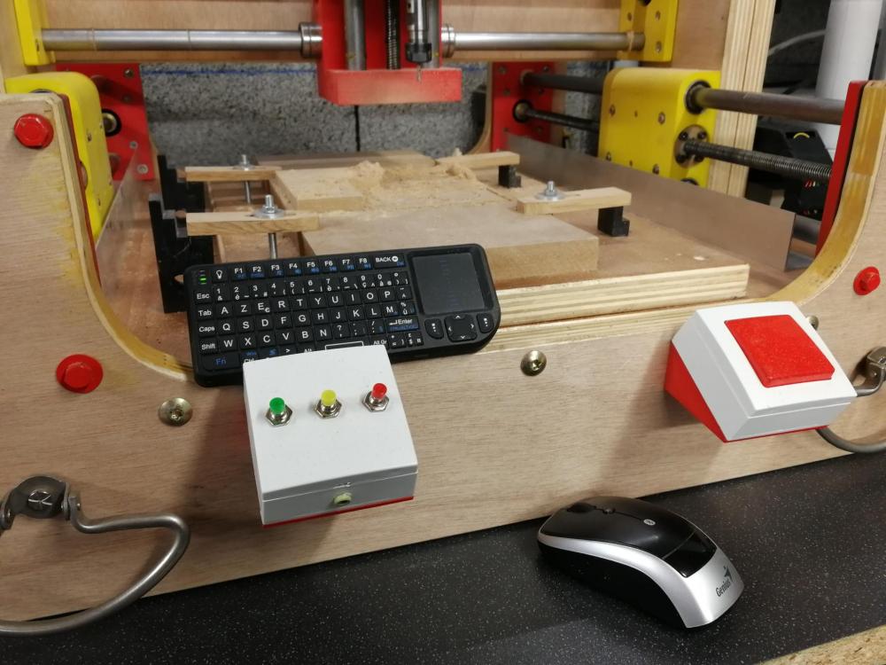

Le soft CNCJS qui est au demeurant excellent pour piloter une CN maison, manque d'une fonctionnalité qui s'appelle "JOG" sur une CN industrielle. (ou alors je l'ai pas trouvée....)
Le mode "JOG" consiste choisir une avance, puis à appuyer sur le bouton (ou bouton soft) correspondant à l'axe qu'on veut bouger, X+, X-, Y+, Y-, Z+, Z- afin que l'axe se déplace dans le sens voulu tant qu'on ne relâche pas la pression. C'est très pratique en réglage, ou par exemple si l'on veut juste donner un coup de fraise ou de foret sans passer par la case programmation.
Actuellement CNCJS ne permet que de se déplacer par incréments, mais en rapide ce qui n'est pas top
Bien sûr on peut aussi dans la fenêtre de commande taper par exemple "G1 X150 F300" et ça marche, mais c'est pas du JOG c'est de l'IMD (introduction manuelle de données)
Quelqu'un a t'il exploré cette voie ?
Merci d'avance
J'ai regardé la doc rapidement, en espérant y trouver une manière de rentrer des macros ou autre. En fait pas besoin, ce qu'il te faut est dispo à partir de la v0.15.3:

Pour info, ma bécane tourne avec un raspi Linux, une souris Bloutouf, un écran de récup et un mini clavier sans fil

Sur ce petit clavier, la touche "command" sert à d'autres choses suivant si on appuie ou pas sur la touche Fonction
En l'occurrence, elle sert aussi de touche CTRL, donc je peux pas faire CTRL ALT CMD ! Pas grave, avec un clavier classique ça marche.

- je ne tiens pas spécialement à ces petits claviers sans fil, d'autant plus que le Pi de ma machine me sert aussi (prrrésentement) à surfer le foirium de l'autre main Donc un VRAI clavier USB s'impose et c'est avec lui que je vous cause
- je vais regarder du côté de l'inputrc, mais ça paraît bien compliqué pour moi, ça...

Entre temps j'ai pensé un truc (un autre) : j'ai le joystick de la Freeboîte qui me sert à rien, il ressemble exactement à celui-là >>>> sauf bien sûr qu'il est USB en non Bloutouf
Et il y a des barbus (pas les mêmes) qui s'en servent pour conduire leur CN >>>
Comment on passe du Bloutouf à l'USB ? J'abuse un peu là, non ?
