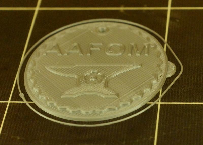

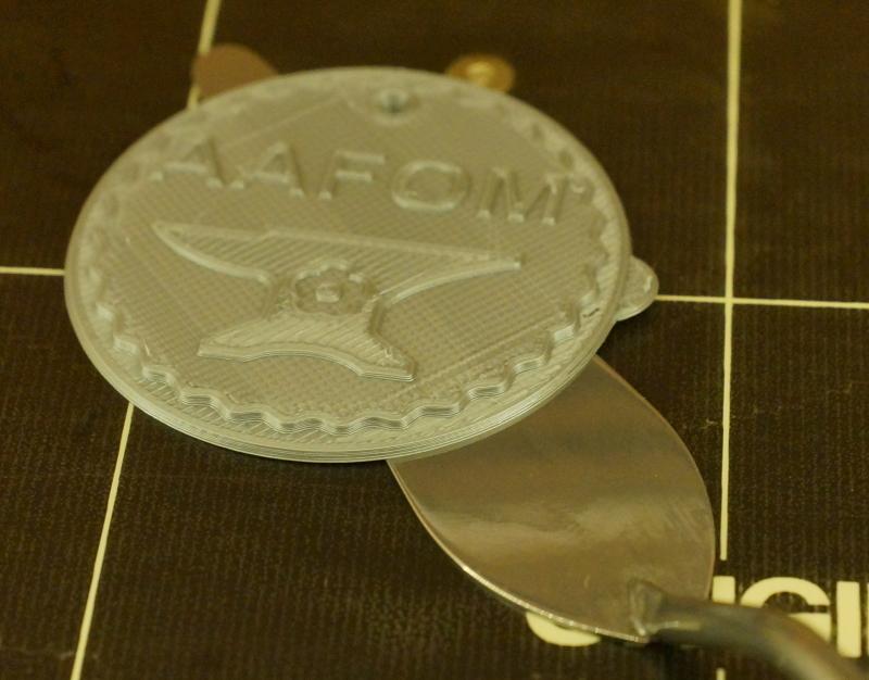

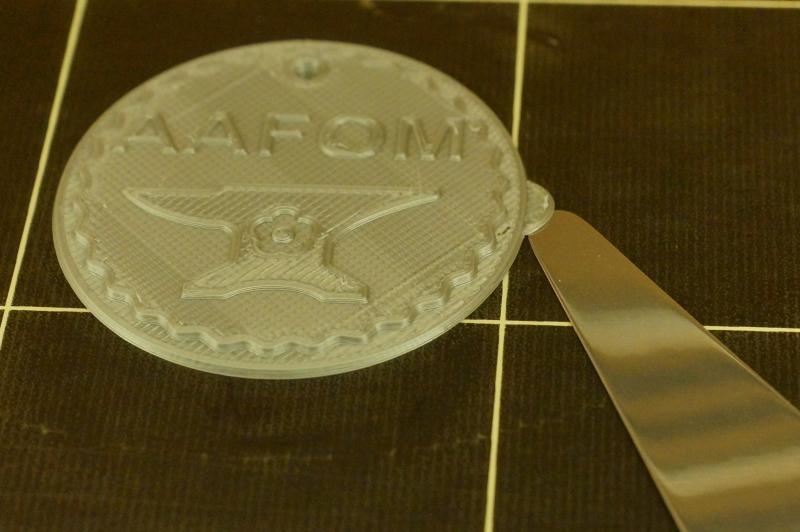

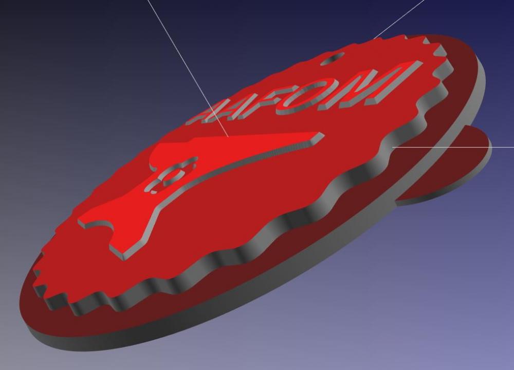

electroremy Posté(e) Septembre 19, 2019 Posté(e) Septembre 19, 2019 Bonjour à tous, Voici une petite astuce qui peut être utile. Quand on imprime des pièces en 3D, il est parfois difficile de les retirer du lit par exemple une pièce qui adhère fortement et qui n’a pas une forme facilitant son retrait. Il suffit d’ajouter à la pièce une « languette » de deux couches d’épaisseurs. On peut le faire de deux façons : - Via le logiciel qui sert à créer vos fichiers STL - Via votre slicer en ajoutant une « rondelle » à votre pièce, elles seront imprimées ensemble comme une seule pièce Voici ce que ça donne en images : La languette est visible sur la droite, elle mesure 0,35 mm de hauteur (deux couches lorsqu’on imprime à 0,15mm, sachant que la 1ière couche est de 0,20mm) En pratique, la languette est assez souple pour y glisser une spatule dessous sans forcer ; la languette est assez solide pour ne pas se détacher de la pièce et permettre sont décollement sans effort en faisant glisser la spatule : A bientôt 3

electroremy Posté(e) Septembre 20, 2019 Auteur Posté(e) Septembre 20, 2019 Bonjour, La languette est fine et petite. Elle se retire facilement avec un cutter. Bien sûr il faut placer la languette à un endroit où elle sera facile à retirer et/ou n'impactera pas l'aspect esthétique final. Ma Prusa I3 MK2s a un bed en PEI, lorsque les pièces adhérent, elles peuvent adhérer très fort. La languette permet de décoller la pièce sans forcer A bientôt

electroremy Posté(e) Septembre 20, 2019 Auteur Posté(e) Septembre 20, 2019 Le 20/09/2019 at 17:41, zPixel a dit : Du fait du remplissage, la pièce est "trouée" lorsque tu retire la languette. Dérouler Non, parceque la languette est trop fine (deux couches) Le slicer que j'utilise ne commence à faire "du creux" qu'à partir d'un certain nombre de couches pleines. Les autres slicers doivent faire de même, car il faut au moins croiser deux couches pleines pour avoir une pièce avec une coque solide. Donc pas d'inquiétude à avoir ce niveau A bientôt
