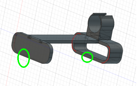

Hello,
Pourquoi ne pas modifier la pièce en mettant le montant sur les cotés, là où il y a les traits rouges, et imprimer la pièce en ayant les partie entourées en vert contre le plateau ?

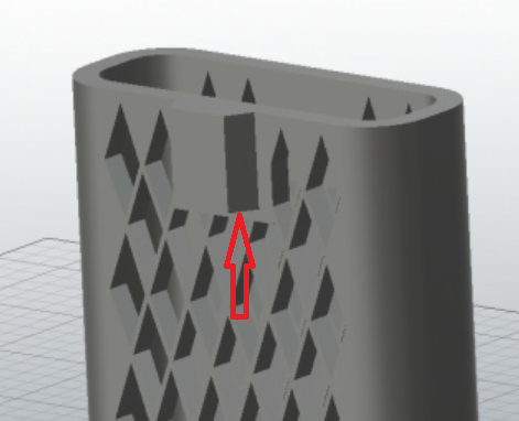

Vu que tu as posté une capture de PrusaSlicer, je suppose que tu vas l'imprimer sur ta MK3S, donc plateau PEI. Pour le PETG, passe un coup de produit à vitre (bleu), sinon ça risque de trop coller et d'abimer le revêtement. Tu verra ça va sentir le citron quand le plateau va chauffer.
Comme le dit @Luvwahraan, le PETG a tendance à faire des toiles d'araignée, surtout avec un motif comme celui là qui va générer énormément de retracts. Il suffira d'enlever le plus gros à la main, puis un coup d'air chaud ou de chalumeau de loin (attention, pas besoin de rester 2h au même endroit !).
Pour l'orientation, je mettrai la grande pièce à l'envers, pour éviter de mettre du support pour le téton de fixation du clip. Il y aura du bridge sur le fond, mais non visible (faire un essai car le PETG n'aime pas toujours les bridges). Sinon rajouter un chanfrein sur le téton pour garder l'orientation tout en évitant les supports.

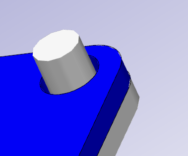

je pige pas ou ça ?🤔

Ici :
Comme ça dans cette orientation tu t'évites les supports qui doivent monter jusqu'en haut.

Ben en principe les réglages standards de PrusaSlicer en sélectionnant le profil Prusament PETG devraient convenir. Il n'y a pas vraiment de contraintes pour devoir augmenter les périmètres ou le remplissage. Et justement avec le chanfrein, tu te passe des supports. 🙂 Le seul truc qui me fait un peu peur c'est la finesse des parois entre les losanges.

d'accord, j'ai fait le chanfrein comme ça
1055896670_Supportpowerbanktripod-chanfreinclip.thumb.png.cd3b823ddd32ea8889b663b352d92d2f.png
1642362651_Supportpowerbanktripod-chanfrein.thumb.png.f403debc074c73d3592d95e57c64d0c6.png
