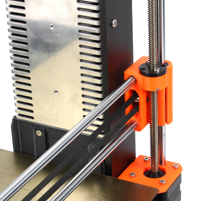

jipee Posté(e) Novembre 3, 2019 Partager Posté(e) Novembre 3, 2019 (modifié) il y a 58 minutes, Neolink a dit : Oui c'est ça. Pour l'axe Y tu peux peut être prendre au moins 2 TWE réglables, parce qu'il n'est vraiment pas évident d'ajuster les 4 chariots sans réglage. Par contre pour X tu peux certainement partir sur un simple TW-04-15, étant donné qu'il est seul. @jipee je viens de m'apercevoir que la Prusa I3 MK3 utilise un peu prêt le même système sur Z que j'avais en tête : Mais sur cette imprimante il y a 2 moteur pour l'axe Z. Dans cette configuration la barre transversale pour Y n'a plus d'utilité et peut disparaitre. a mon avis avec un dualZ sur 1 moteur ça devrait suffire aussi les mgn12 sont plus lourd et y a pas de souci donc ton bidouillage (humour) .... EDIT: un rail + chariot de 350 mm de long pèse 260 grammes ça va devenir une machine de guerre ton imprimante 5D Modifié (le) Novembre 3, 2019 par jipee Lien vers le commentaire Partager sur d’autres sites More sharing options...
Neolink Posté(e) Novembre 3, 2019 Auteur Partager Posté(e) Novembre 3, 2019 il y a 16 minutes, jipee a dit : a mon avis avec un dualZ sur 1 moteur ça devrait suffire aussi les mgn12 sont plus lourd et y a pas de souci donc ton bidouillage (humour) .... EDIT: un rail + chariot de 350 mm de long pèse 260 grammes ça va devenir une machine de guerre ton imprimante 5D Je vais déjà essayer de faire ça virtuellement, ça ne coute rien. Étant donné que je vais surement passer sur CM SKR, je vais encore pouvoir plus bidouiller 1 Lien vers le commentaire Partager sur d’autres sites More sharing options...
strblast Posté(e) Novembre 3, 2019 Partager Posté(e) Novembre 3, 2019 Ça apporte réellement quelque chose un dual Z ? J'hésite à en installer un Lien vers le commentaire Partager sur d’autres sites More sharing options...
Neolink Posté(e) Novembre 3, 2019 Auteur Partager Posté(e) Novembre 3, 2019 il y a 46 minutes, strblast a dit : Ça apporte réellement quelque chose un dual Z ? J'hésite à en installer un Certain dise que oui et d'autre que non... Personnellement quand j'y réfléchi ça me semble être une évidence : Toute ce poids porté uniquement sur un coté... 1 Lien vers le commentaire Partager sur d’autres sites More sharing options...
jipee Posté(e) Novembre 3, 2019 Partager Posté(e) Novembre 3, 2019 (modifié) il y a une heure, strblast a dit : Ça apporte réellement quelque chose un dual Z ? J'hésite à en installer un les avis sont partagés , mais avec une imprimante U20 avec le dualZ ou j'interviens jamais sur le parallélisme (avant et après les mgn12 ) et l'autre plus petite Ender3 ou ça se dérègle sans arrêt ( bon faut pas abuser , de temps en temps ) après c'est pas moi qui l'utilise non plus ! pour moi le dualZ avec les rails en plus c'est un bonus pas négligeable vu le poids ajouté sur le l'axe X , ce rail doit faire 350 grs facile sur la U20 autre point , j'ai pas refait de réglage ( leveling ou Z qui déconne) sur l'ender3 depuis 3 mois et la U20 depuis 1 mois . un test de leveling par semaine et tout est toujours encore aussi bien réglé (et c'est avec la mise en place d'ecrous Nylock sous les plateaux ) c'est magique ! donc sans les rails............ Edit: et avec les rails igus que tu mets en place qui doivent être beaucoup moins lourd , ça se discute aussi .... Modifié (le) Novembre 3, 2019 par jipee rajout de commentaires 1 Lien vers le commentaire Partager sur d’autres sites More sharing options...
Neolink Posté(e) Novembre 3, 2019 Auteur Partager Posté(e) Novembre 3, 2019 (modifié) il y a 12 minutes, jipee a dit : les avis sont partagés , mais avec une imprimante U20 avec le dualZ ou j'interviens jamais sur le parallélisme (avant et après les mgn12 ) et l'autre plus petite Ender3 ou ça se dérègle sans arrêt ( bon faut pas abuser , de temps en temps ) après c'est pas moi qui l'utilise non plus ! pour moi le dualZ avec les rails en plus c'est un bonus pas négligeable vu le poids ajouté sur le l'axe X , ce rail doit faire 350 grs facile sur la U20 autre point , j'ai pas refait de réglage ( leveling ou Z qui déconne) sur l'ender3 depuis 3 mois et la U20 depuis 1 mois . un test de leveling par semaine et tout est toujours encore aussi bien réglé (et c'est avec la mise en place d'ecrous Nylock sous les plateaux ) c'est magique ! donc sans les rails............ Edit: et avec les rails igus que tu mets en place qui doivent être beaucoup moins lourd , ça se discute aussi .... Personnellement je n'ai jamais eu à toucher au parallélisme. en Igus je suis à environ 280g (rail + chariot). Mais vu que j'ai viré tout le chariot d’origine, je dois être à un surpoids de 150g max. Il faudra que je test les écrous Nylock Modifié (le) Novembre 3, 2019 par Neolink 1 Lien vers le commentaire Partager sur d’autres sites More sharing options...
jipee Posté(e) Novembre 3, 2019 Partager Posté(e) Novembre 3, 2019 il y a 7 minutes, Neolink a dit : Personnellement je n'ai jamais eu à toucher au parallélisme. en Igus je suis à environ 280g (rail + chariot). Mais vu que j'ai viré tout le chariot d’origine, je dois être à un surpoids de 150g max. Il faudra que je test les écrous Nylock je pensait que c’était moins lourd que ça ! je suis en cours d’étude sur le poids du X , même si personnellement j'ai pas de soucis avec , mais bon je cherche a améliorer le bricolage que j'ai fait teste les nylock c'est vraiment magique , par contre niveau réglage c'est moins évident j’étudie ça aussi , mais vu l'avantage que ça m'apporte je vais pas me plaindre Lien vers le commentaire Partager sur d’autres sites More sharing options...

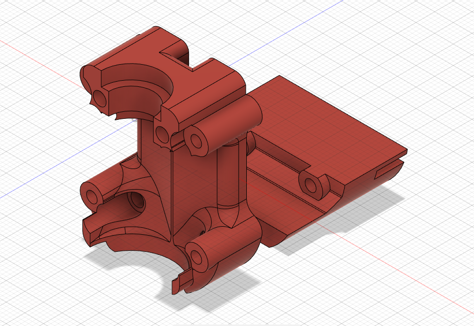

Neolink Posté(e) Décembre 26, 2019 Auteur Partager Posté(e) Décembre 26, 2019 (modifié) Bonjour, Après un gros break forcé (casse CM et passage en SKR 1.3), me voila de retour. Comme annoncé avant ces péripéties, je viens de partager mon chariot pour E3D. Modifié (le) Décembre 26, 2019 par Neolink 1 1 Lien vers le commentaire Partager sur d’autres sites More sharing options...
