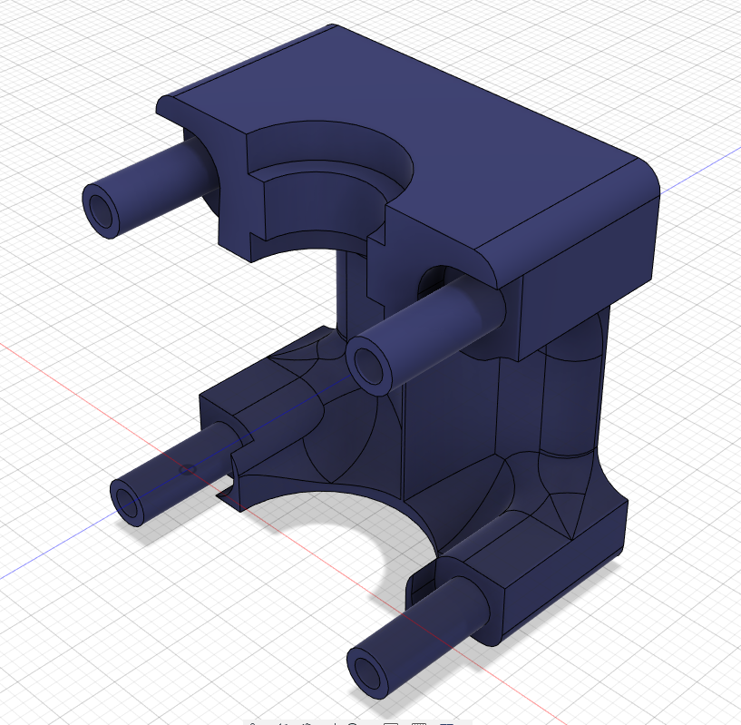

Neolink Posté(e) Décembre 26, 2019 Auteur Partager Posté(e) Décembre 26, 2019 (modifié) Merci @jipee L'essentiel c'est l'efficacité. J'ai profité du décalage nécessaire vers l'avant (pour le passage vers le capteur X) pour faire une gorge pour passer les fils vers la buse. Modifié (le) Décembre 26, 2019 par Neolink 1 Lien vers le commentaire Partager sur d’autres sites More sharing options...

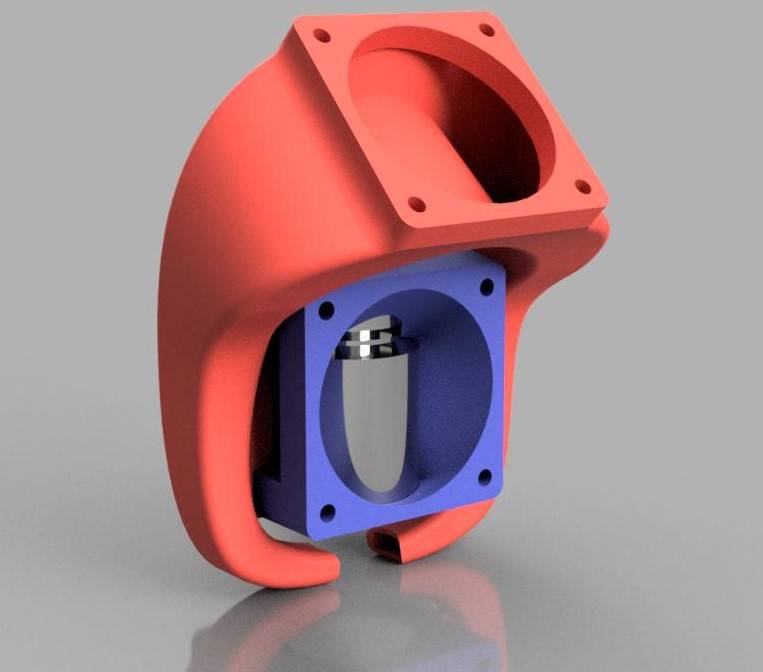

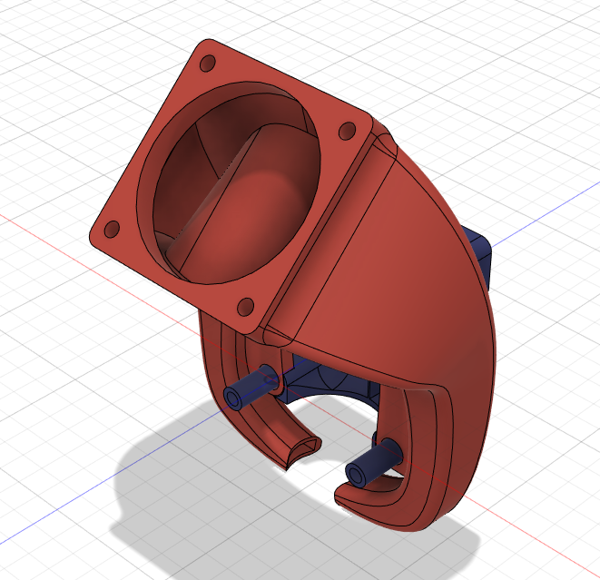

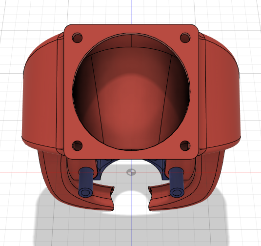

deamoncrack Posté(e) Janvier 20, 2020 Partager Posté(e) Janvier 20, 2020 Il est sympa ton petit fang, bien joué En revanche a ta place, je mettrais un poil plus de profondeur par rapport à l'emplacement du ventilo sur le fang, c'est ce qui fait toute l'efficacité du fang modulable, une large chambre ou l'air s'accumule puis "coule" naturellement dans les conduits au lieu d'être projeté directement sur la paroi du fond, ce qui risque de créer des turbulences Lien vers le commentaire Partager sur d’autres sites More sharing options...
Neolink Posté(e) Janvier 20, 2020 Auteur Partager Posté(e) Janvier 20, 2020 il y a 37 minutes, deamoncrack a dit : Il est sympa ton petit fang, bien joué En revanche a ta place, je mettrais un poil plus de profondeur par rapport à l'emplacement du ventilo sur le fang, c'est ce qui fait toute l'efficacité du fang modulable, une large chambre ou l'air s'accumule puis "coule" naturellement dans les conduits au lieu d'être projeté directement sur la paroi du fond, ce qui risque de créer des turbulences Merci pour le compliment et le tuyaux Mon but est surtout de pouvoir avoir un chariot complétement adapté au guide IGUS. J'ai également aligné les vis pour l'assemblage des 2 parties avec celle du Fang pour n'avoir plus que 4 vis. Voila l'idée : Qu'en penses tu ? Par contre coté refroidissement de la buse, j'ai peut être exagéré non ? : 1 Lien vers le commentaire Partager sur d’autres sites More sharing options...

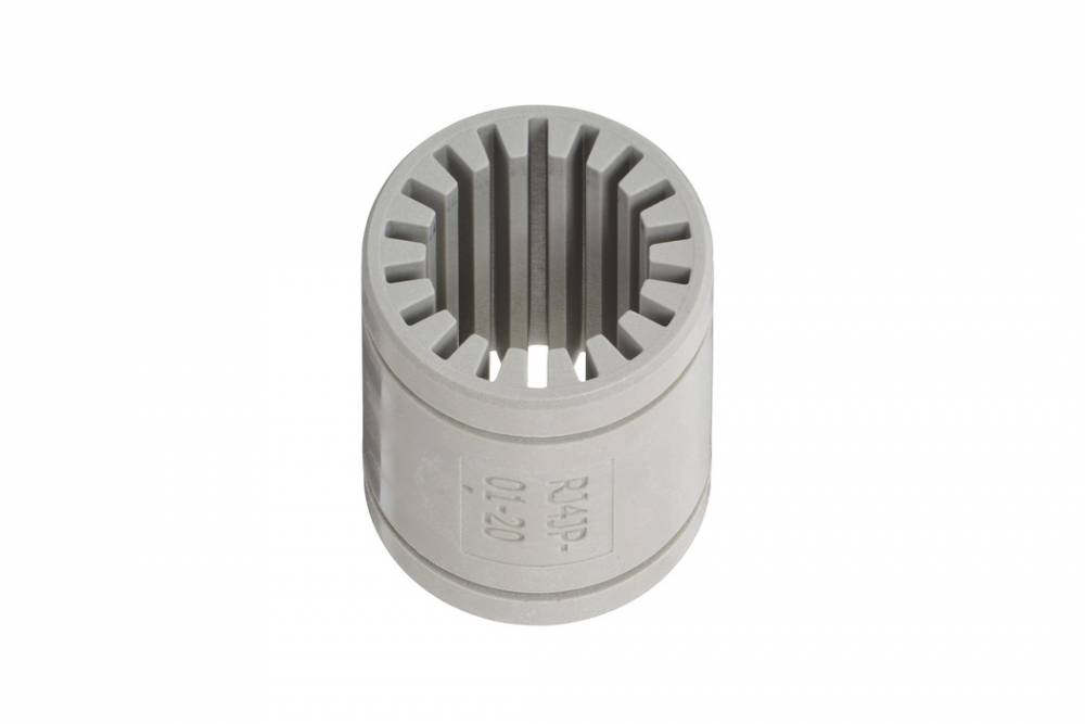

Greg33 Posté(e) Mars 16, 2020 Partager Posté(e) Mars 16, 2020 (modifié) @Neolink bonjour ! je pense me lancer pour les rails igus .... Tu passe sur des axes ronds pour quelle raison ? c’était pas efficace ? trop lourd ? Avant de dépenser 110€ j'aimerai juste un petit retour (j'ai des MGN12H sur Y que je vais récup pour mon Z, et donc passé Y et X en Igus ) Au passage, j'ai modif un peu la plate pour Y, je me demande si c'est une bonne idée ? (histoire d'éco quelques heures )Merci Modifié (le) Mars 16, 2020 par Greg33 Lien vers le commentaire Partager sur d’autres sites More sharing options...
Neolink Posté(e) Mars 17, 2020 Auteur Partager Posté(e) Mars 17, 2020 (modifié) Bonjour @Greg33, Je suis pleinement satisfait de mes rails actuels. Si je suis parti sur des guides ronds c'est pour les raisons suivantes : -Je suis convaincu qu'on peut faire aussi bien avec des guides ronds (surtout sur l'axe Y), tout en étant beaucoup moins couteu -Sur Y les rails manquent un peu de rigidité et on tendance a s'affaisser un peu au centre. Je n'aurais pas ce problème avec des tiges de 10mm. -Sur X je voudrais passer sur 2 tiges afin d'avoir moins de jeux. -Et sur Z je pense récupérer mes 2 guides d'origine (IGUS) utilisés actuellement sur Y. Et j'aime faire des expériences et je voulais proposé une alternative aux personnes qui ne voulaient pas forcément mettre ce budget. Ton support de plateau me semble pas mal, mais as tu pensé aux molettes de réglage du plateau et à la hauteur du rail central ?? Modifié (le) Mars 17, 2020 par Neolink Lien vers le commentaire Partager sur d’autres sites More sharing options...

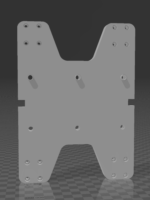

Greg33 Posté(e) Mars 18, 2020 Partager Posté(e) Mars 18, 2020 Yop merci @Neolink ! du coup je vais me lancer. Il y a 21 heures, Neolink a dit : Ton support de plateau me semble pas mal, mais as tu pensé aux molettes de réglage du plateau et à la hauteur du rail central ?? Le support c'est le tiens que j'ai juste un peu dégrossi. Lien vers le commentaire Partager sur d’autres sites More sharing options...
Neolink Posté(e) Mars 18, 2020 Auteur Partager Posté(e) Mars 18, 2020 il y a 36 minutes, Greg33 a dit : Yop merci @Neolink ! du coup je vais me lancer. Le support c'est le tiens que j'ai juste un peu dégrossi. Petit conseil : Sur mon dernier modèle j'ai imprimé les joints de gauche à part, afin de pouvoir imprimer le support de plateau bien à plat sur le dos. Lien vers le commentaire Partager sur d’autres sites More sharing options...
Greg33 Posté(e) Mars 18, 2020 Partager Posté(e) Mars 18, 2020 (modifié) il y a une heure, Neolink a dit : Petit conseil : Sur mon dernier modèle j'ai imprimé les joints de gauche à part, afin de pouvoir imprimer le support de plateau bien à plat sur le dos. Ah ben c'est exactement ce que je voulais faire ... ! bon je dois modif le STL mais c'est faisable. Je pense qu'il y a aussi moyen de virer une partie du centre pour alléger encore un peu ? Modifié (le) Mars 18, 2020 par Greg33 Lien vers le commentaire Partager sur d’autres sites More sharing options...
ark74 Posté(e) Mars 19, 2020 Partager Posté(e) Mars 19, 2020 Attention à garder une bonne rigidité quand même A+ Lien vers le commentaire Partager sur d’autres sites More sharing options...
Neolink Posté(e) Mars 19, 2020 Auteur Partager Posté(e) Mars 19, 2020 Il y a 9 heures, ark74 a dit : Attention à garder une bonne rigidité quand même A+ Exact. Il faut un support bien rigide est plat. Le poids n'est pas vraiment un problème. Il faut par contre éviter de trop remplir sinon tu risques d'avoir du warping et de déformer ton support qui doit rester bien plat. Moi je ne dépasse pas 20% en nids d'abeilles et c'est un très bon compromis poids/rigidité et temps d'impression. Lien vers le commentaire Partager sur d’autres sites More sharing options...
