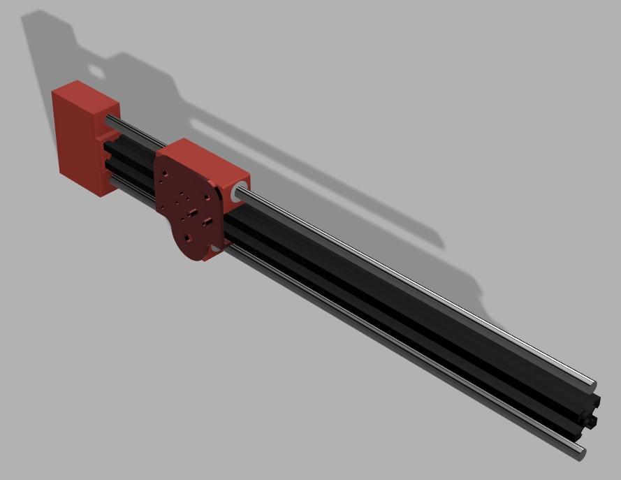

Neolink Posté(e) Octobre 13, 2019 Auteur Posté(e) Octobre 13, 2019 Il y a 8 heures, strblast a dit : Merci, je vais regarder Tu as commandé les même chariot que moi ? Si tu as les moyens et veux un ajustement plus fin, tu devrais tenter les TWE (réglables). Concernant l'axe X, je réfléchis une approche alternative basée sur 2 tige inox et des douilles Igus. Je vous poste une illustration dés que je trouve le temps de modéliser...

Neolink Posté(e) Octobre 13, 2019 Auteur Posté(e) Octobre 13, 2019 (modifié) Il y a 2 heures, strblast a dit : Bonjour, Non pas encore acheté, je devais acheter la même référence que toi, je vais regarder celle que tu me conseille. C'est juste le chariot qu'il faut changer ? Pour l'axe x que tu veux faire , je crois que c'est le même que ceux qui équipent les systèmes hypercube et Cie mais oui, modélise moi ton système, ça peut être intéressant Il s'agit des mêmes chariots, qui utilisent les mêmes rails. Voila une illustration de ce que j'ai en tête : Modifié (le) Octobre 13, 2019 par Neolink
strblast Posté(e) Octobre 13, 2019 Posté(e) Octobre 13, 2019 Ah oui, tu es balèze qu'en même. Et tu penses que les tiges inox seront mieux que des rails igus ?
Neolink Posté(e) Octobre 14, 2019 Auteur Posté(e) Octobre 14, 2019 Il y a 11 heures, strblast a dit : Ah oui, tu es balèze qu'en même. Et tu penses que les tiges inox seront mieux que des rails igus ? Pas forcément mieux, mais certainement beaucoup moins onéreux et donc plus accessible budgétairement pour tout le monde... 1

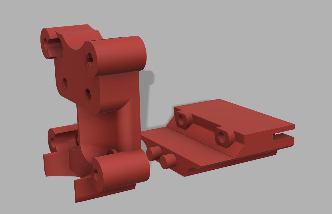

Neolink Posté(e) Octobre 14, 2019 Auteur Posté(e) Octobre 14, 2019 Il y a 5 heures, strblast a dit : Et pour la mise en place, ce n'est pas plus chiant ? La modélisation des adaptateurs est un peu casse tête, mais une fois que cela sera fait, ça ne devrait pas être bien plus difficile à assembler et pas besoin de retourner le moteur. J'hésite à appliquer ça sur Z. ça devrait être plus simple. Quoi qu'il en soit, je vais pousser l'idée jusqu'au bout et je partagerais pour ceux qui voudraient se lancer... 1

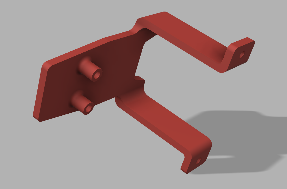

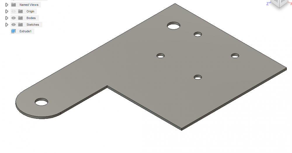

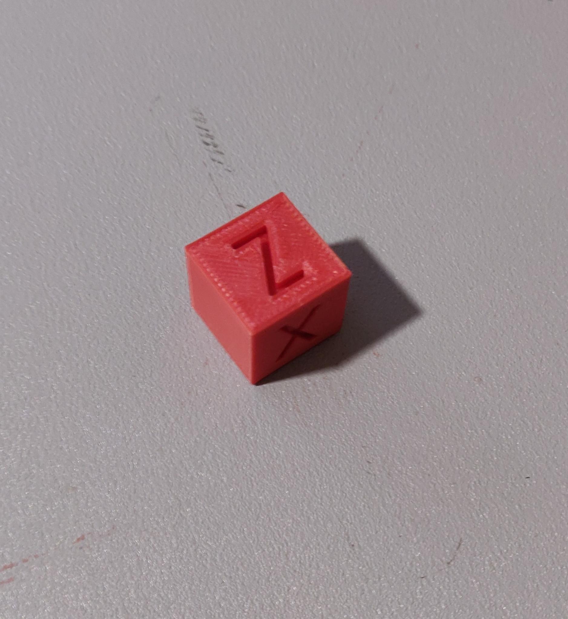

Neolink Posté(e) Octobre 30, 2019 Auteur Posté(e) Octobre 30, 2019 Le 29/10/2019 at 07:16, strblast a dit : Bonjour Neolink, tu as réussi à avancer un peu sur ton dernier système ? Je voulais, aussi te demander, avec le système de rails sur le Y, ont peu encore être embêté avec la déformation du plateau ? Chez toi, tu n'es pas trop embêté avec ton Z ? Bonjour @strblast Étant en congés j'ai pu finaliser l'adaptation de mon Axe X : Je suis parti sur un chariot full PETG et j'ai du refaire le support de capteur pour compenser le décalage : J'attends ma livraison de courroie M2 et mon nouveau PTFE pour tester concrètement. Je n'avais pas anticipé que ma courroie d'origine serait trop courte. La déformation du plateau n'est pas lié à l'axe, donc le passage sur rail ne change rien de ce coté. J'ai récemment changé de plateau (par un ERYONE magnétique, vraiment excellent ) et mon BLTouch compense les éventuelles déformations. 2
strblast Posté(e) Novembre 1, 2019 Posté(e) Novembre 1, 2019 (modifié) Bonjour. Super boulot, finalement tu as opté pour le même système que le y. J'ai commandé du filament rouge, je vais essayer le Hr870. Par ailleurs je devais commander les rails chez igus mais je voulais attendre ton retour sur l'axe x afin de faire une seule commande. pourrais tu me donner la longueur que tu as choisis, s'il te plaît ? Je présume que c'est la même référence que le y, mise à part la longueur ? Pour le chariot, je n'ai pas très bien compris, c'est un système que tu as créé et adapté sur chariot igus ? Pour la courroie, je pense qu'il faudra que tu l'achètes "au mètre" Si ton système est concluant, tu pourras partager tes nouveaux stl, s'il te plaît ? Modifié (le) Novembre 1, 2019 par strblast Erreur

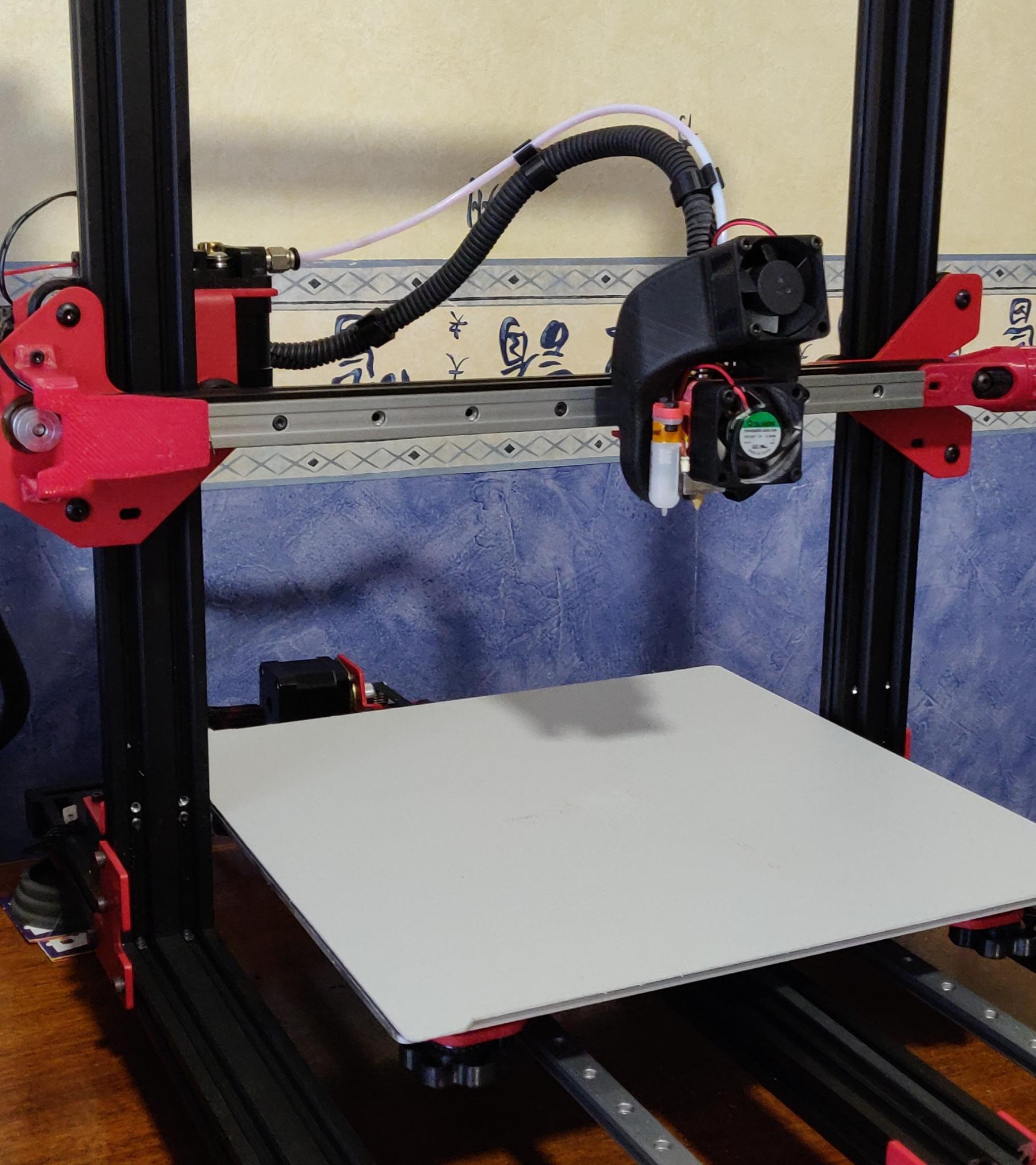

Neolink Posté(e) Novembre 1, 2019 Auteur Posté(e) Novembre 1, 2019 Bonjour, J'ai reçu ma courroie (5m) et j'ai enfin pu tester tout ça. Je suis plutôt fier de moi puisque tout fonctionne du premier coup Premier test avec un cube XYZ : Il est super propre et le tout est encore plus silencieux. Il y a 2 heures, strblast a dit : Bonjour. Super boulot, finalement tu as opté pour le même système que le y. J'ai commandé du filament rouge, je vais essayer le Hr870. Par ailleurs je devais commander les rails chez igus mais je voulais attendre ton retour sur l'axe x afin de faire une seule commande. pourrais tu me donner la longueur que tu as choisis, s'il te plaît ? Je présume que c'est la même référence que le y, mise à part la longueur ? Pour le chariot, je n'ai pas très bien compris, c'est un système que tu as créé et adapté sur chariot igus ? Pour la courroie, je pense qu'il faudra que tu l'achètes "au mètre" Si ton système est concluant, tu pourras partager tes nouveaux stl, s'il te plaît ? @strblast oui je suis finalement resté sur l'idée du chariot. Mais, ne serait ce que pour le challenge et le plaisir, je vais reprendre mon idée de la double tige inox. J'ai modélisé un chariot complet qui reçoit le très efficace Fang pour MK8 de @deamoncrack (Merci à lui de s’être intéressé à mon projet et de m'avoir aidé dans mes réflexions ) Il ne s'agit pas du même rail puisque que je suis parti sur un chariot de la taille supérieur, le TWE-04-15. Celui ci mesure 37cm de long. Étant donné que je ne peux pas éditer mon post d'origine, je pense en refaire un tout propre pour décrire et partager mon expériences sur les axes X et Y. 3

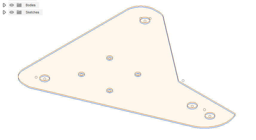

jipee Posté(e) Novembre 1, 2019 Posté(e) Novembre 1, 2019 il y a 9 minutes, Neolink a dit : Bonjour, J'ai reçu ma courroie (5m) et j'ai enfin pu tester tout ça. Je suis plutôt fier de moi puisque tout fonctionne du premier coup Premier test avec un cube XYZ : Il est super propre et le tout est encore plus silencieux. @strblast oui je suis finalement resté sur l'idée du chariot. Mais, ne serait ce que pour le challenge et le plaisir, je vais reprendre mon idée de la double tige inox. J'ai modélisé un chariot complet qui reçoit le très efficace Fang pour MK8 de @deamoncrack (Merci à lui de s’être intéressé à mon projet et de m'avoir aidé dans mes réflexions ) Il ne s'agit pas du même rail puisque que je suis parti sur un chariot de la taille supérieur, le TWE-04-15. Celui ci mesure 37cm de long. Étant donné que je ne peux pas éditer mon post d'origine, je pense en refaire un tout propre pour décrire et partager mon expériences sur les axes X et Y. content pour toi , super résultat mais t'a pas encore fini ,oublie pas le Z et aussi satisfait que mon délire de passer la machine en rails linéaire puisse amener un aussi bon résultat avec un autre concept !
