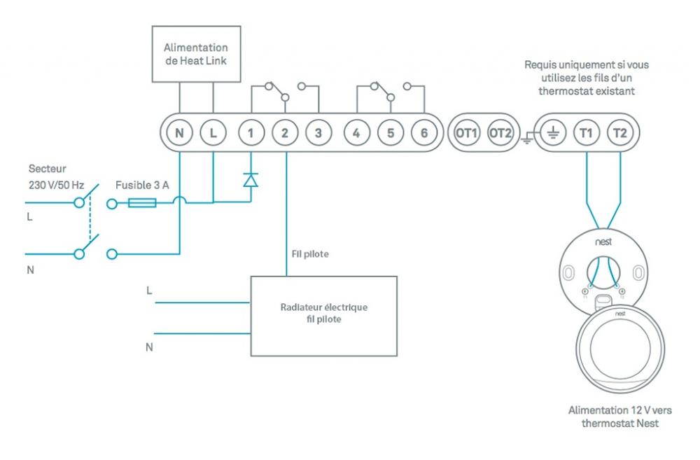

gisclace Posté(e) Octobre 21, 2019 Auteur Posté(e) Octobre 21, 2019 (modifié) Hello à tous, Petite mise à jour du projet. Une partie de la maison étant existante et l'hiver arrivant, j'ai installé ce week-end le Neste thermostat dans la partie (c'est une installation provisoire pour l'hiver, je vous rajouterai les plans de la maison un de ces quatre pour que ce soit plus simple) Ce que j'ai installé : 4 radiateurs électrique 2000w, deux dans le salon, un par chambre (oui c'est des grilles pains, ce n'est pas le mieux niveau rendement, cout etc etc etc , mais c'est pour l'hiver, c'est une résidence secondaire ou je vais toutes les 3 semaines et donc dans 6 mois, je les retires pour les définitifs, j'ai donc misé sur le prix) 1 thermostat Nest, avec la sonde dans le salon, le heatLink à l'étage à côté du nouveau tableau elec Bien que sur le site, google recommande l’installation par un pro, en toute franchise, c'est ridiculement simple à installer (surtout que dans mon cas, j'ai tendus des nouveaux câbles), il suffit de relier les radiateurs au tableau, les fils pilotes sur le heat link, moi j'ai branché le heat link directement sur le tableau et de raccorder la sonde au heat link (ce n'est pas obligé, les deux peuvent communiquer par onde, j'ai par contre constaté que l'appairage est compliqué en cas de coupure de courant (c'est un vieux corps de ferme, donc de gros murs, une grosse charpente à passer etc etc etc, en filaire, zéro soucis) et le tour est joué niveau installation (à ça il faut rajouter juste une diode de redressement , j'ai trouvé sur certains site des retours comme quoi il n'y en aurait plus besoin, mais rien sur le site de google ne validant cette info (il est même indiqué pour le thermostat E qu'il faut une diode (mais pas pour le normal du coup)), dans le doute, j'en ai mis une). Niveau software, rien de bien sorcier, il suffit de suivre les quelques étapes indiquées dans l'application. Par contre, même s'il ne faut pas internet pour que le thermostat fonctionne (sauf pour le pilotage à distance bien sûr), il faut internent pour l’installation et la maj de lancement (dans mon cas j'avais fait une installation à blanc à Paris pour faire toutes les majs et tout pré-installer car je n'ai pas encore internet à la campagne) Voilà pour cette première installation qui n'en ai pas vraiment une puisque pas définitif. Edit : Je rajoute le "plan de câblage" de nest : Modifié (le) Octobre 21, 2019 par gisclace
Cwazy-Cookie Posté(e) Octobre 21, 2019 Posté(e) Octobre 21, 2019 Hello, Content de voir que ça avance. Ah les gros murs, c'est parfait pour l'isolation mais un peu moins pour laisser passer les ondes. Petite question qui me taraude, tu possède un seul thermostat qui sera je pense dans le salon, tu n'a pas peur que les chambres chauffent trop? Citation j'essaie au max de limiter tout ce qui demande du Wiffi, ou du moins, il doit y avoir une couche mécanique en plus. +2 du coup. Le combo wi-fi/433 semble démoniaque. Elle va être sympa ta petite maison de campagne 2.0. Avec son petit farmbot qui cultive des légumes bio avec amour pendant votre absence. Bye
gisclace Posté(e) Octobre 21, 2019 Auteur Posté(e) Octobre 21, 2019 Pour commencer, voici les plans (ça va aider pour le sujet) : R0 : La partie de droite (après le repère de coupe DD) est la partie existante, la partie de gauche est l’extension. Pour le moment, le percement entre la partie de droite et la partie centrale n'est pas fait (j'en suis à terminer le PC est à la déposer) R+1 : Ici aussi, la partie de droite est existante, celle de gauche non (il n'y a même pas de plancher encore pour le moment ^_^) Pour répondre à ta question, si, il fait trop chaud dans les chambres, surtout qu'en bas, il y a une cheminée (le gros rectangle à droite de l'escalier), mais c'est momentané. Au final, je pense avoir le thermostat actuel pour tout le R0 (avec la sonde dans le salon), une thermostat dans les chambres au dessus du salon et un thermostat dans les chambres au dessus de la cuisine/salle à manger. Ça donnera donc trois zones. 1
