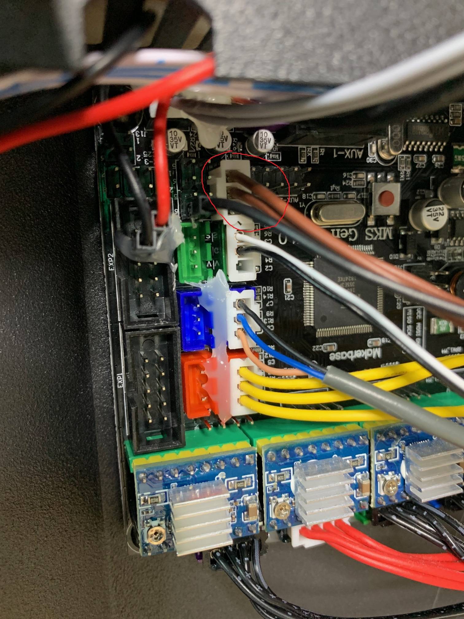

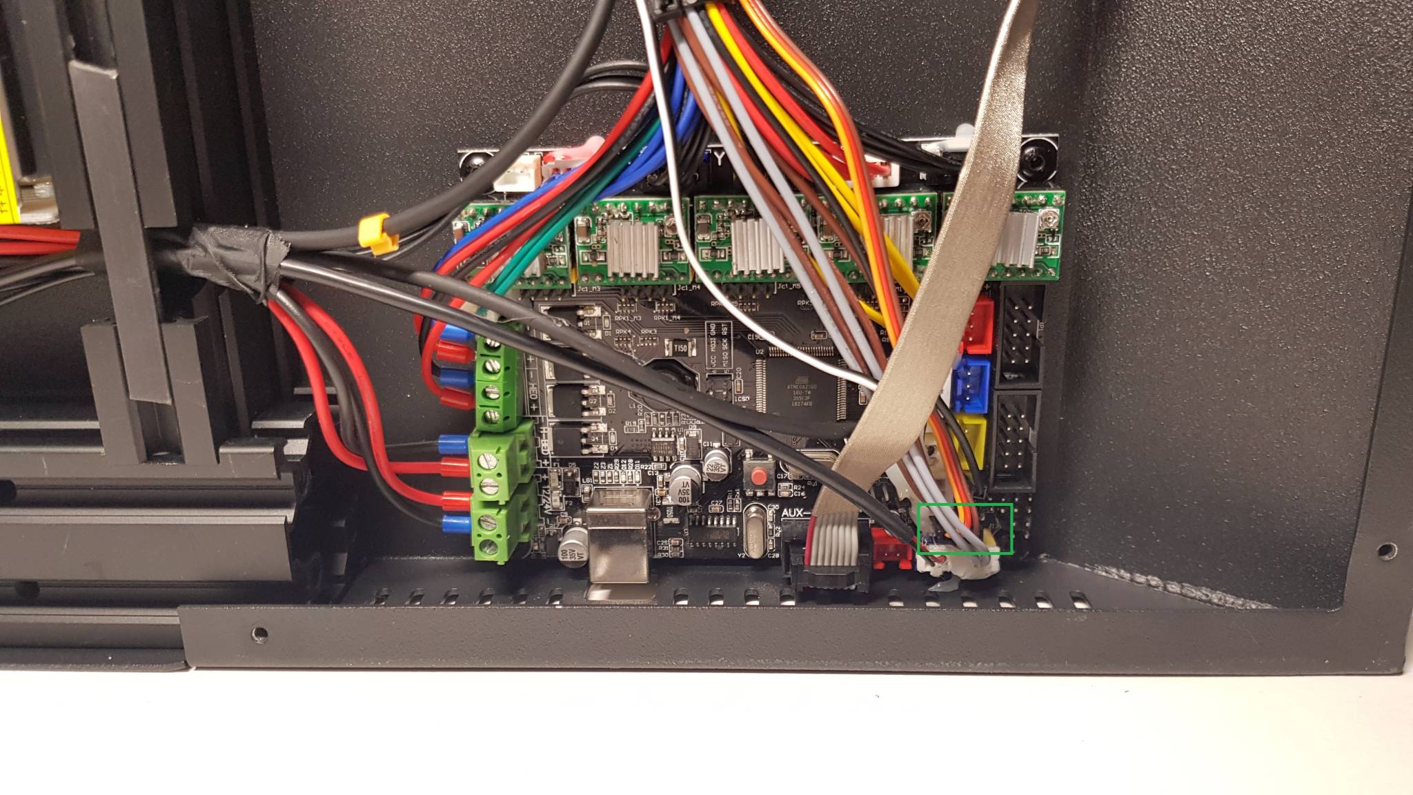

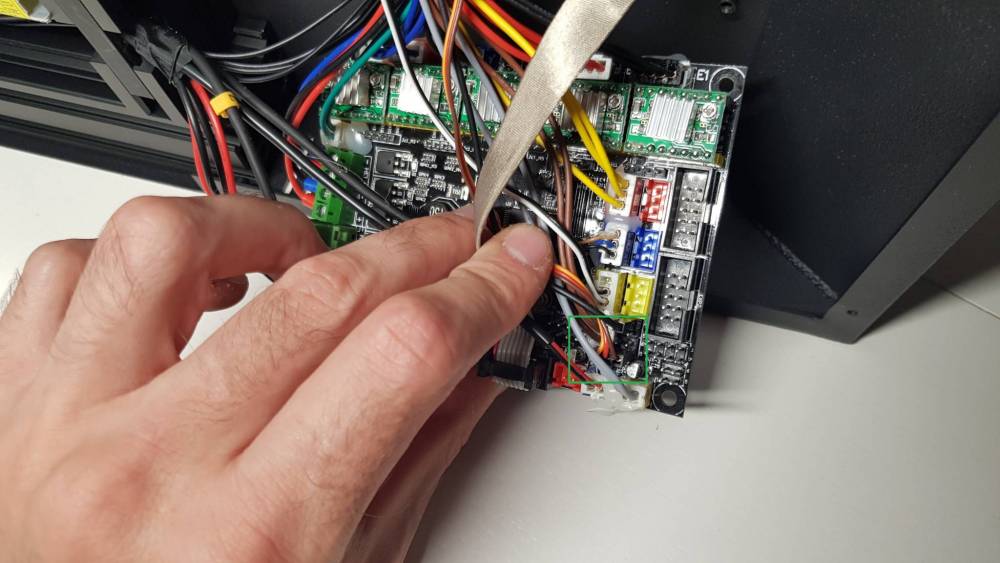

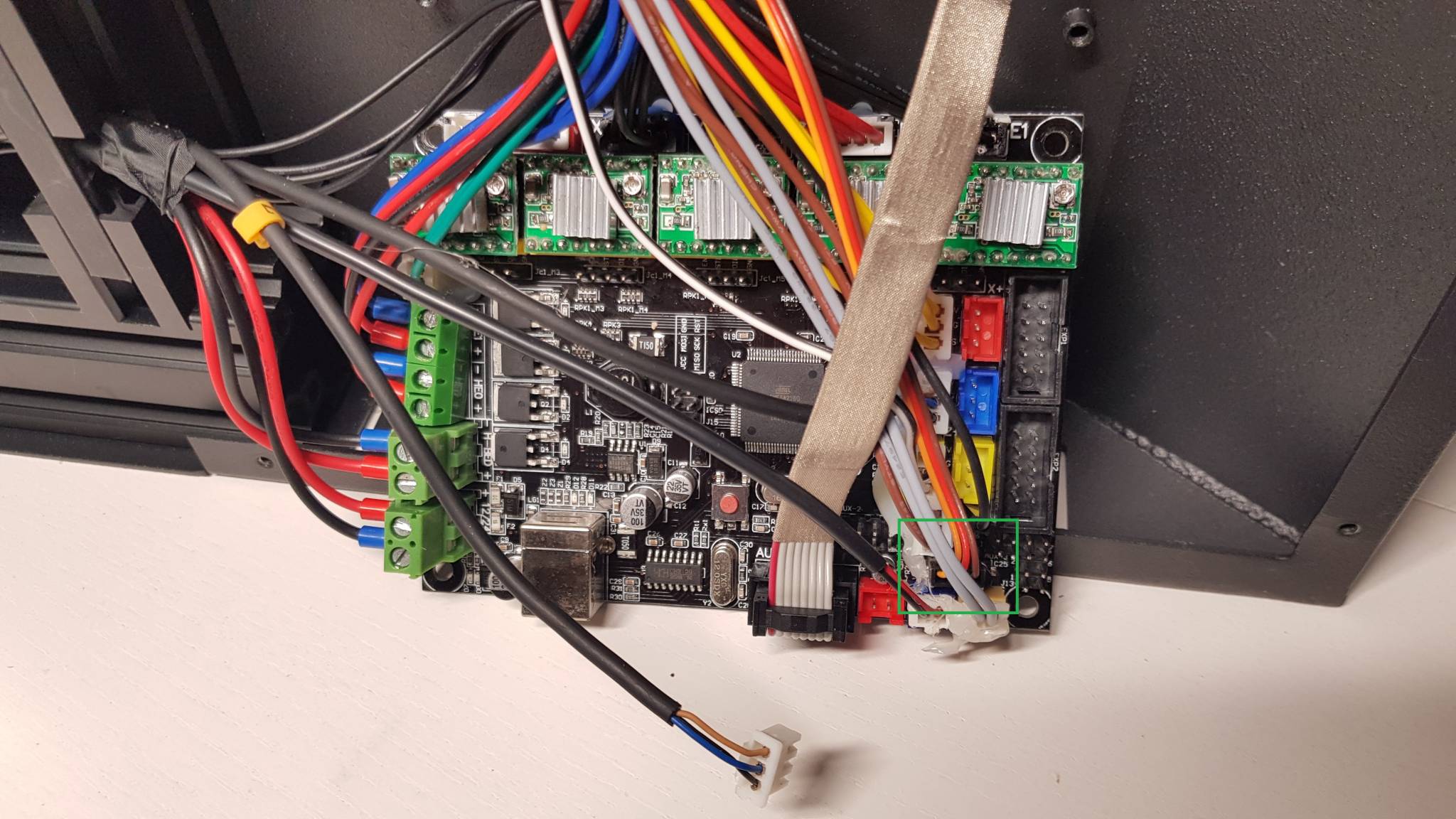

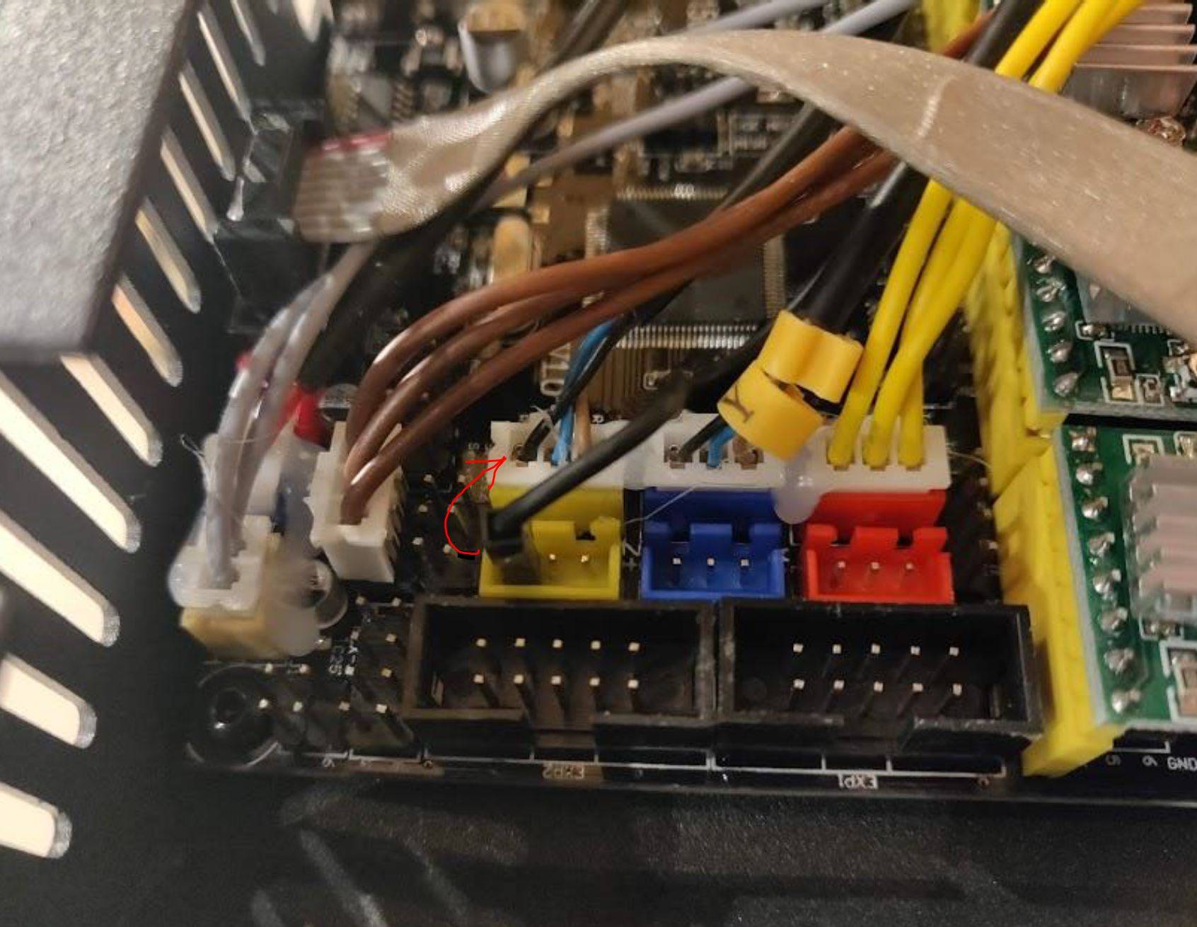

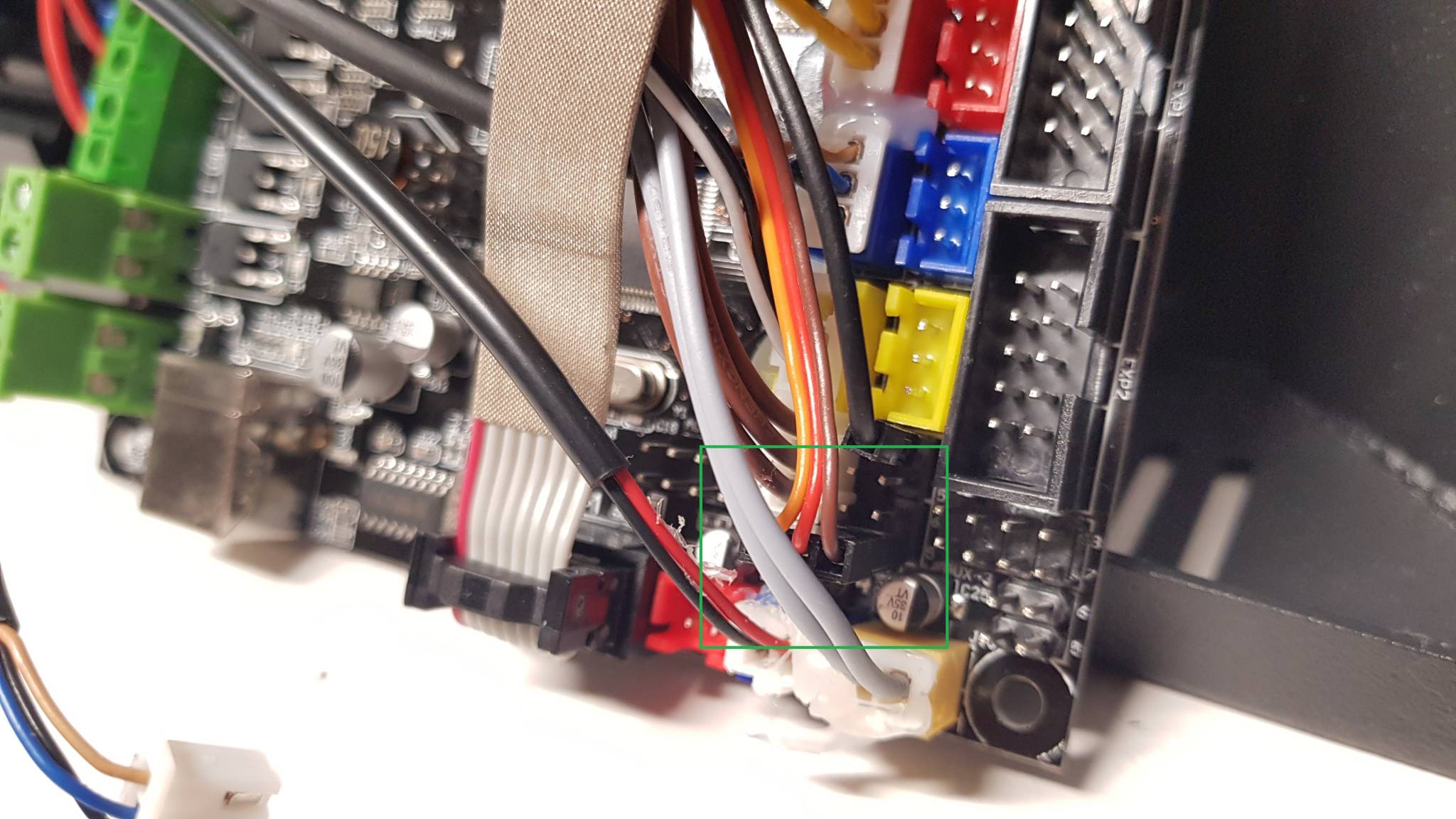

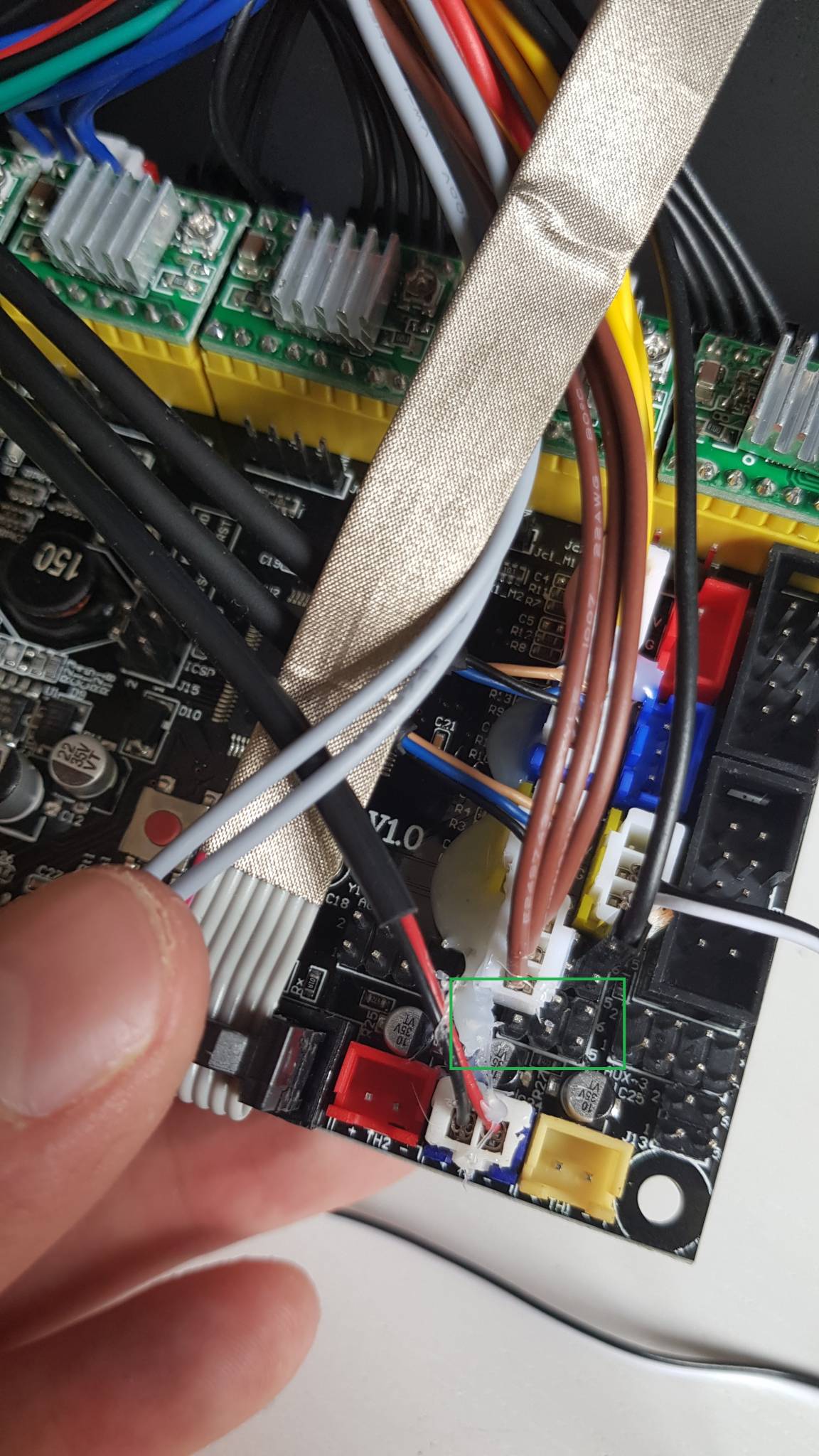

Beloute745 Posté(e) Avril 29, 2020 Partager Posté(e) Avril 29, 2020 Bonjour bonjour, Ça y est je monte le BL Touch, enfin et merci à ceux qui prennent le temps de rédiger ces précieux tuto Par contre arrivé au câblage, je ne rencontre pas les même choses que les différents tutos vu sur le net ou même proposé sur le site docarti... Pour le câble noir/blanc aucun soucis, on enlève le Z min et on remplace mais pour les fils marron/rouge/orange, eh bien j'ai déjà un truc branché dessus mais je ne comprends pas bien ce que c'est. Sur le tuto WagsterMod qui est sur le site Docarti, il est branché sur le Servo 0 à la place du BLTouch. Sur aucun des tuto/vidéo il y a ce câble triple marron de branché... Avez-vous une idée et où je peux brancher ce fameux câble ? Lien vers le commentaire Partager sur d’autres sites More sharing options...
Motard Geek Posté(e) Avril 29, 2020 Auteur Partager Posté(e) Avril 29, 2020 Jte mets des photos de mon montage Il faut juste retailler un peu le connecteur avec les 3 câbles marron Lien vers le commentaire Partager sur d’autres sites More sharing options...
Beloute745 Posté(e) Avril 29, 2020 Partager Posté(e) Avril 29, 2020 Ohhh Ok alors je suis pas le seul, j'avais peur de faire n'importe quoi Dsl de poser des questions con parfois mais pas envie de faire des bêtises sur cette Artillery. Merci !! Lien vers le commentaire Partager sur d’autres sites More sharing options...
hallowman28 Posté(e) Avril 29, 2020 Partager Posté(e) Avril 29, 2020 dans le cas ou tu utilise les fils existant : si tu regarde bien le site de wagster il met l'image des branchement la seul différence c'est que waggster à décider d'utilisé le PIN du Endstop max au lieu du Endstop Min ( sur la photo juste le fils noir a changer de place Si tu veux utiliser tes propre fils et garde ta led c'est la même chose sauf pour le bloc de fils marron, c'est au même endroit mais faut respecter les couleur comme la fait Motard geek. Lien vers le commentaire Partager sur d’autres sites More sharing options...
