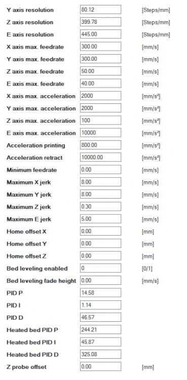

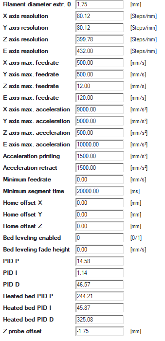

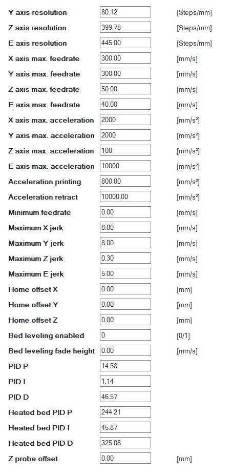

Beloute745 Posté(e) Avril 30, 2020 Partager Posté(e) Avril 30, 2020 il y a 6 minutes, Motard Geek a dit : T'as restauré tes réglages d'EEPROM ?? après le flash j'ai fait un M501 pour vérifier que tout était identique au M501 d'avant flash et toutes les valeurs était identiques Lien vers le commentaire Partager sur d’autres sites More sharing options...

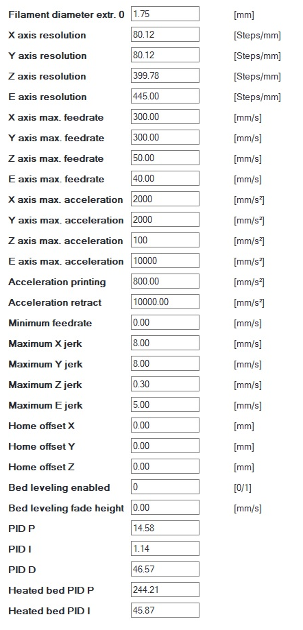

Motard Geek Posté(e) Avril 30, 2020 Auteur Partager Posté(e) Avril 30, 2020 Bizarre, quasi sûr que chez moi ça change les paramètres d'accélération, steps, offset, etc. Lien vers le commentaire Partager sur d’autres sites More sharing options...
Motard Geek Posté(e) Avril 30, 2020 Auteur Partager Posté(e) Avril 30, 2020 Tiens si tu veux comparer : Lien vers le commentaire Partager sur d’autres sites More sharing options...
Oze Posté(e) Avril 30, 2020 Partager Posté(e) Avril 30, 2020 J'ai également commandé la X1 suite à une belle promo sur stock france, je devrais recevoir la bête dans quelques jours, j'ai hâte de la voir en action Nous verrons par la suite pour des modifs mais il est clair que la priorité va être le système de nivelage du plateau Lien vers le commentaire Partager sur d’autres sites More sharing options...
hallowman28 Posté(e) Avril 30, 2020 Partager Posté(e) Avril 30, 2020 il y a 13 minutes, Motard Geek a dit : Tiens si tu veux comparer : tu fais ce tableau avec repetier host ? Lien vers le commentaire Partager sur d’autres sites More sharing options...
Beloute745 Posté(e) Avril 30, 2020 Partager Posté(e) Avril 30, 2020 il y a 2 minutes, hallowman28 a dit : tu fais ce tableau avec repetier host ? oui dans Repetier tu vas dans configuration => puis configuration EEPROM du Firmware Lien vers le commentaire Partager sur d’autres sites More sharing options...
hallowman28 Posté(e) Avril 30, 2020 Partager Posté(e) Avril 30, 2020 à l’instant, Beloute745 a dit : oui dans Repetier tu vas dans configuration => puis configuration EEPROM du Firmware oui il me semblais bien l'avoir reconnu, et en plus on peux changer les valeurs directement Lien vers le commentaire Partager sur d’autres sites More sharing options...
Beloute745 Posté(e) Avril 30, 2020 Partager Posté(e) Avril 30, 2020 il y a 19 minutes, Motard Geek a dit : Tiens si tu veux comparer : Alors déjà j'ai pas l'affichage des Jerk mais sinon le reste est ok Sauf mon extrudeur que j'avais calibré à 432 step/mm avant le flashage Lien vers le commentaire Partager sur d’autres sites More sharing options...
Motard Geek Posté(e) Avril 30, 2020 Auteur Partager Posté(e) Avril 30, 2020 il y a 8 minutes, Beloute745 a dit : Alors déjà j'ai pas l'affichage des Jerk mais sinon le reste est ok Je l'ai peut-être plus, c'est mon tout premier backup Du coup je vois pas trop :s Lien vers le commentaire Partager sur d’autres sites More sharing options...
Beloute745 Posté(e) Avril 30, 2020 Partager Posté(e) Avril 30, 2020 est-ce que cela pourrait venir du firmware Marlin 2 que j'aurais mal modifié ? Après je vois que dans le tiens les accel/decel sont plus basses que moi, je vais essayer de mettre les mêmes Lien vers le commentaire Partager sur d’autres sites More sharing options...
Beloute745 Posté(e) Avril 30, 2020 Partager Posté(e) Avril 30, 2020 (modifié) je viens de tester avec tes valeurs, ça saccade maintenant, on a l'impression que c'est comme si les TMC n'était pas pris en compte... je vais devoir reflasher je penses pour être tranquille et vérifier que tout est bien activé... Modifié (le) Avril 30, 2020 par Beloute745 Lien vers le commentaire Partager sur d’autres sites More sharing options...
Motard Geek Posté(e) Avril 30, 2020 Auteur Partager Posté(e) Avril 30, 2020 T'as fait un M502 ? Quand tu fais ton M501 il te dit pas que c'est pas bon et qu'il utilise les réglages par défaut ? C'est mieux de faire un factory reset et d'importer les réglages qui t'importent ensuite Lien vers le commentaire Partager sur d’autres sites More sharing options...
Beloute745 Posté(e) Avril 30, 2020 Partager Posté(e) Avril 30, 2020 il y a 1 minute, Motard Geek a dit : T'as fait un M502 ? Quand tu fais ton M501 il te dit pas que c'est pas bon et qu'il utilise les réglages par défaut ? C'est mieux de faire un factory reset et d'importer les réglages qui t'importent ensuite Je viens de le faire M502 => M500 ( factory reset + on sauvegarde dans l'EEPROM) donc la j'ai tout remis par défaut, je test un print comme ça ? ou je dois modifier des choses avant ? Je suis vraiment désolé de pourrir le post avec mes âneries Lien vers le commentaire Partager sur d’autres sites More sharing options...
Motard Geek Posté(e) Avril 30, 2020 Auteur Partager Posté(e) Avril 30, 2020 Non il faut restaurer les valeurs propres à la machine Moi je remets toujours tout le tableau de Repetier. Lien vers le commentaire Partager sur d’autres sites More sharing options...

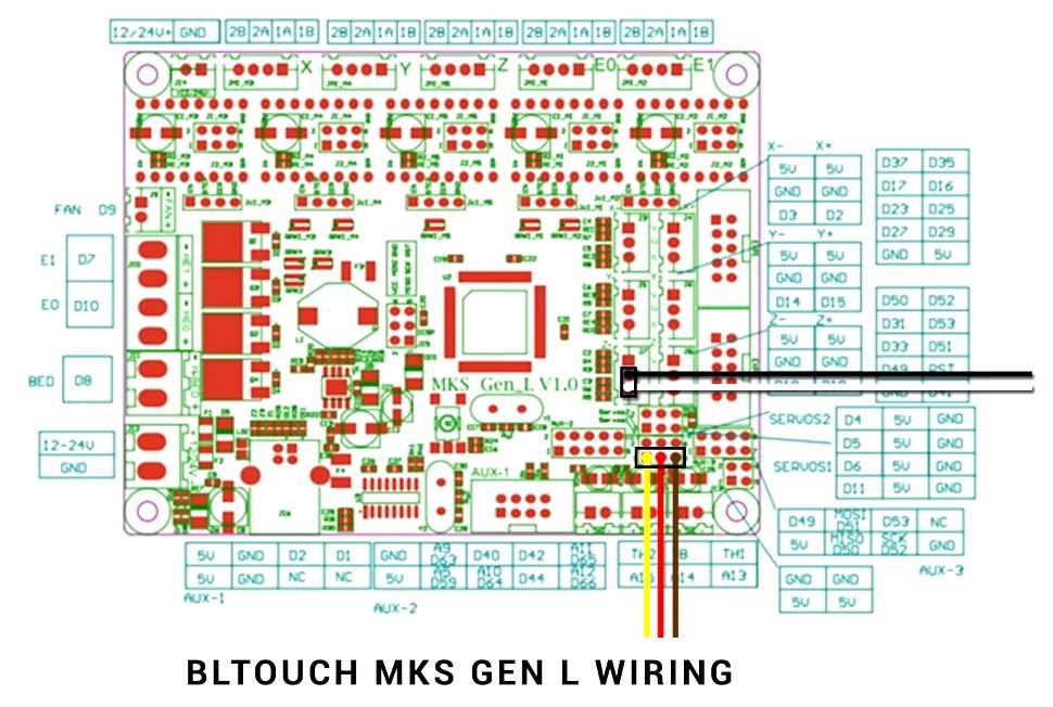

Beloute745 Posté(e) Mai 3, 2020 Partager Posté(e) Mai 3, 2020 (modifié) Et voilà le retour du galérien lol Bon j'ai donc reflasher Marlin mais je crois que j'avais oublié des fichiers la fois d'avant quand je chargeais avec Arduino.... J'ai donc pris le firmware de GueroLoco mais par contre lorsque je demande un bed leveling, il va en butée X puis Y mais par contre en Z, il descend jusqu'au plateau et s'arrête pas.... j'ai donc du l'arrêter via l'alimentation derrière pour pas tout cassé. L'imprimante ne fait pas attention au BL Touch. par contre avant tout j'ai fait un M502 pour être tranquille j'ai oublié quelque chose ? pourtant avant flash cette fois il détectait bien... Merci encore Modifié (le) Mai 3, 2020 par Beloute745 Lien vers le commentaire Partager sur d’autres sites More sharing options...
Motard Geek Posté(e) Mai 3, 2020 Auteur Partager Posté(e) Mai 3, 2020 Il y a 5 heures, Beloute745 a dit : J'ai donc pris le firmware de GueroLoco t'es certain qu'il correspond à ta machine et ton montage ? c'est bien la problématique de prendre des trucs tous faits : s Lien vers le commentaire Partager sur d’autres sites More sharing options...
Mr XIII Posté(e) Mai 4, 2020 Partager Posté(e) Mai 4, 2020 Gueroloco branche sur autres ports son bltouch Pour garder la led. Lien vers le commentaire Partager sur d’autres sites More sharing options...
Beloute745 Posté(e) Mai 4, 2020 Partager Posté(e) Mai 4, 2020 Il y a 9 heures, Motard Geek a dit : t'es certain qu'il correspond à ta machine et ton montage ? c'est bien la problématique de prendre des trucs tous faits : s Le montage est identique à ce que j'ai fait car j'ai fait son montage comme le tien d'ailleurs avec le BL Touch câblé sur le S0 (derrière les 3 fils marron) J'ai mis le firmware de Gueroloco, puis celui de la vidéo que tu m'as partagé (qui montre le montage Touch Mi et BL Touch), rien ne change. Je vais ré-essayer aujourd'hui de re-balancer l'ancien firmware que j'avais fait suivant ton post à toi. Dans le firmware, y a t il un endroit où je peux vérifier qu'il prend bien le le probe du BLTouch pour faire le leveling ? Et comment savoir si le BLTouch fonctionne correctement ? Il y a 1 heure, Mr XIII a dit : Gueroloco branche sur autres ports son bltouch Pour garder la led. J'ai fait le même montage que lui j'ai gardé la led également ;) Lien vers le commentaire Partager sur d’autres sites More sharing options...

Beloute745 Posté(e) Mai 4, 2020 Partager Posté(e) Mai 4, 2020 il y a 55 minutes, Motard Geek a dit : J'ai expliqué ici comment flasher un Marlin vierge en activant juste le BLTouch Pourtant le Marlin en 2.0 et 1.1.9 que j'utilise sont modifiés avec ses paramètres dans les fichiers configuration.h et configuration.adv.h Par contre lorsque tu passes par Arduino pour le flash, tu ouvres "marlin.ino" et il charge seulement le bootscreen, configuration et configuration.adv. Faut-il d'autre fichier ".h" ou juste ceux la suffisent ? Dans les dossiers du Guero et Teaching Tech il y a plein d'autre fichier qui se charge. est-ce que cela pourrait pas venir de cela mes soucis ? Et Après avoir flasher, tu fait le TFT et tu lances un autoleveling ou tu fais autres choses pour que l'imprimante sache où est le plateau ? enfin je veux dire sur la mienne, j'ai l'impression qu'elle veut descendre jusqu'au endstop Z.... Lien vers le commentaire Partager sur d’autres sites More sharing options...
Motard Geek Posté(e) Mai 4, 2020 Auteur Partager Posté(e) Mai 4, 2020 Normalement Arduino va chercher les fichiers qu'il faut à la compilation sinon ça ne fonctionne pas. T'as bien déconnecté le endstop d'origine pour y mettre les fils noir et blanc du BLTouch ? Perso je fais rien à la main, juste un G29 dans mon script de démarrage d'impression Lien vers le commentaire Partager sur d’autres sites More sharing options...
Beloute745 Posté(e) Mai 4, 2020 Partager Posté(e) Mai 4, 2020 J'ai exactement ce montage là. Depuis Repetier quand je fais un G28 pour faire un homing, il n'active pas le BL Touch lorsque le Z descend. Le Z min n'est câblé à rien dans le boitier et à la place il y a le blanc et noir. J'ai bien mis dans mon G-code de démarrage le G29 après le G28. Bon je repars d'un Marlin vierge et je re-modifie. Lien vers le commentaire Partager sur d’autres sites More sharing options...
