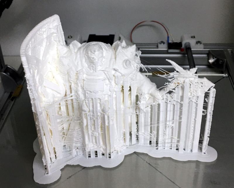

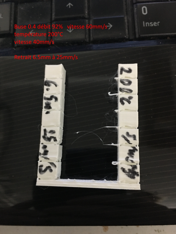

Voila venu le temps de mon deuxième post:
Hier j'ai tenté une première impression "utile"
je n'ai pas encore enlever les supports.
Je préfère vous montrer ce que ça donne avant de continuer.
Mon filament est un PLA Verbation . température conseillé 200 à 220°C         température utilisé     200°C
La vitesse par défaut dans Cura est de 60 mm/ss                                                 vitesse utilisée 40mm/s
Buse de 0.4mm
tete  EV6
De ce que j'ai compris, vu les fils entre support, soit je vais trop lentement, soit je suis trop chaud
Merci pour vos conseils.
Ce soir j essai d'enlever les supports
Eric
Bonjour
En rétraction ya combien en mm et vitesse de rétraction ?
En général j'ai 5.5mm et 30 mm/s
Salut,
Comme Titi je soupçonne la rétractation. On dirait même que tu a un souci de reprise après rétraction vu l'allure du support le plus à droite.
Tu n'obtenais pas de bon résultat avec 60mm/s d'origine?
Je vais vérifier ça ce soir
je sais que j'ai 6.5mm de rétractation, mais je ne connais pas la vitesse.
je n'ai pas essayé à 60mm/s , j'ai suivis les conseilles d'un ami qui à une ultimaker.
Je vais faire des test pour affiné ce réglage
Merci

Perso je dirais que cura ne fait pas de rétraction lors de l'impression des supports.
200 c'est bien si ça passe. Je préfère 210 a 200. Surtout quand il y a pas mal de longues lignes.
60 sur am8 et ed3v6 c'est pas mal,je bougerai pas.

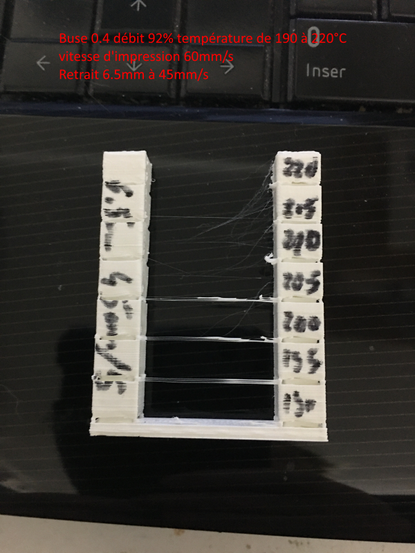

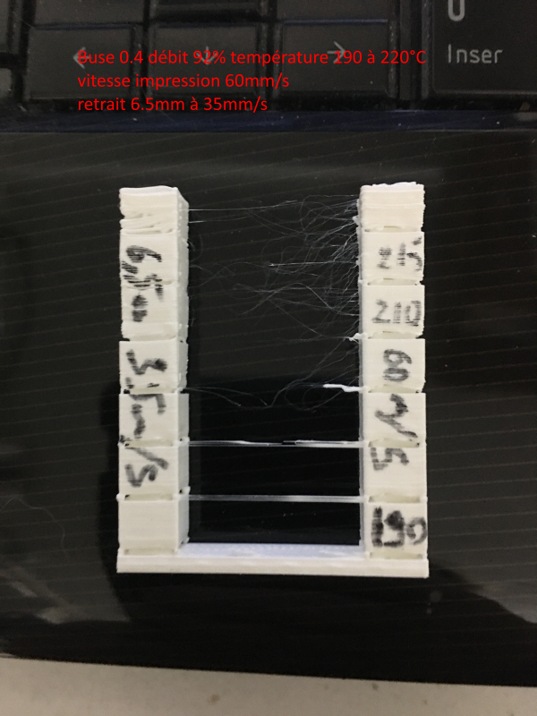

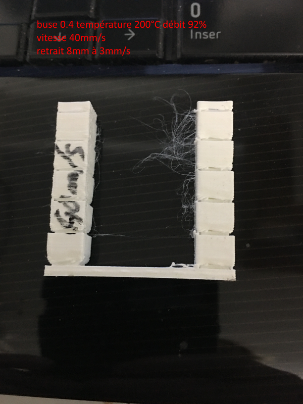

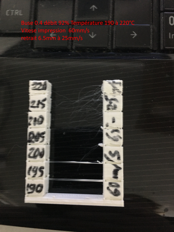

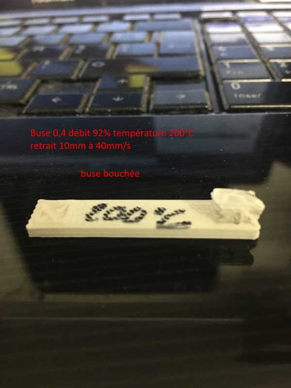

j'ai pris le temps de faire quelque tests températures, retraits, vitesse, vitesse de retrait.
Mais pour l'instant je ne suis pas sûr
voila mes résultat provisoire   (le dexième comporte une erreur c'est 30mm/s de retrait et non 3

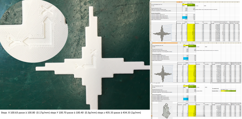

pourquoi tu met le débit a 92% ?
Normalement c'est 100%. Si tu es obligé de le baisser c'est peut être parce que l’extrudeur n'est pas bien calibré. De ce fait les vitesses et distances de rétraction ne correspondent pas à la réalité puisque c'est l'extrudeur qui géré cela....
Il serait peut être bon de commencer par vérifier les step du E
j'ai réglé 92% en suvant un tuto pour calibrer le debit
à 92% l'impression d'un cube en mode spirale avec une buse de 0.4 fait 0.44mm d'épaisseur, soit 0.4+10% de la taille de la buse
si je laisse  100% l'épaisseur est supérieur
l'extrudeur est calibré pour déroulé exactement 10cm de filament quand on le lui demande.
Modifié (le) par zeric
il est très rare que le largeur soit pile poil égale à 0.4 mm dans la vrai vie c'est un peu plus, c'est pour cela que dans le slicer souvent on règle l'épaisseur de ligne à 110% de la  taille de la buse. Pour une buse de 0.4 j'ai en largeur de ligne 0.44. Après si tu veux que ton cube fasse la taille demandée il faut configurer les steps des tes axes et de l'extrudeur comme le suggère @Titi78

Bonjour
c’est le cas pour mon imprimante
l’épaisseur fait 110% (0,44mm de large)
si mon débit est réglé à 92 % c’est justement pour que ce soit le cas
Mes steps sont tous réglés, entre autre l’extrudeur
de ce que j’ai pu lire partout, les steps de l’extrudeur se règlent pour que l’orsqu’on demande une longueur précise de filament, il y ai exactement cette longueur qui soit déroulée de la bobine
C’est mon cas.
Je ferai un essais à 100% par curiosité

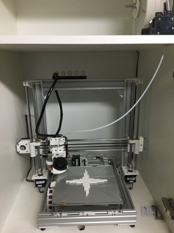

Il y a 14 heures, BenGamin a dit :
Ton ptfe de Bowden me semble très long. Où est ton extrudeur ?
Tes soucis de rétraction viennent de la a mon avis.
Bonjour
l'extrudeur est en haut à droite sur la photo
je vais voir comment faire plus court
Eric
phot du post précédent
Ok,au dessus de caisson. Ça me paraît quand même très long.
Je serais toi je passerai a un montage avec extrudeur fixé en haut du cadre.
Le ptfe après extrudeur doit être le plus court possible pour éviter les problèmes, surtout vu la qualité du tube standard. Le diamètre est souvent assez généreux dans les côtes ce qui fait que le fil de retrouve a faire l'accordéon.
