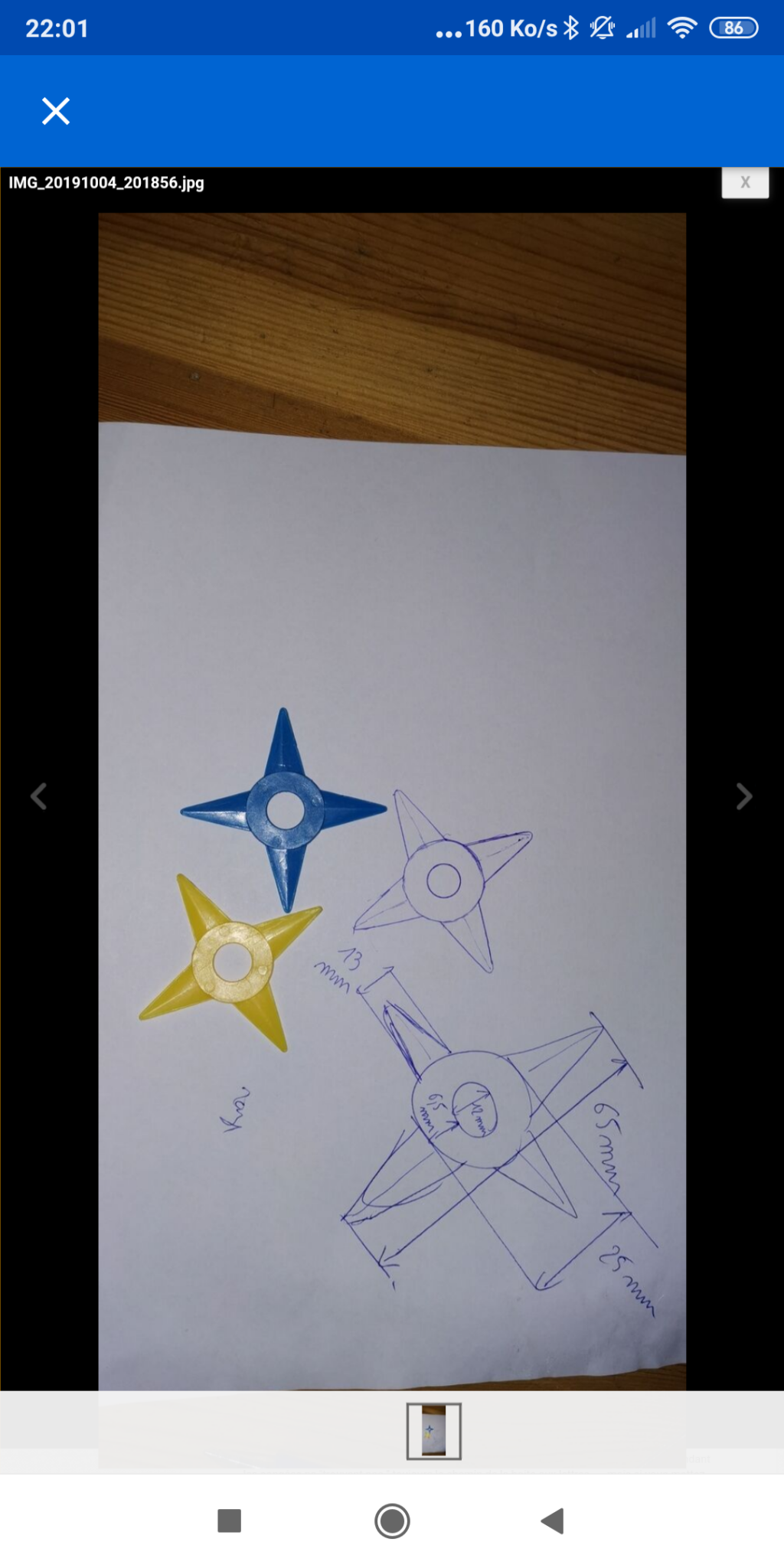

Mtech57 Posté(e) Octobre 6, 2019 Posté(e) Octobre 6, 2019 Bonjour à tous ! Je débute sur freecad, j'ai fait un peut de dessin industrielle à l'école mais ça commence à dater ! (Et puis je n'ai pas trop écouté on va dire) Je bloque pour la réalisation des branches d'une etoile. En effet, je ne sais pas trop comment les réaliser et les inclure à mon cylindre du milieu (oui j'ai réussi à le faire celui ci !) Le cylindre fait 2mm d'epais et les branche partent de 2mm jusqu'à atteindre 0mm (en pente des deux cÎtés) Une petite astuce ?  Merci !

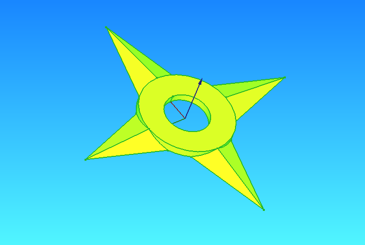

jmarie3D Posté(e) Octobre 6, 2019 Posté(e) Octobre 6, 2019 Je ne sais pas si il y avait plus simple, mais j'y suis arrivé (enfin, je pense). Utilisation des ateliers Sketcher, Part et Draft. Sketcher pour créer les 2 esquisses servant de base aux branches. Part pour créer les faces puis le volume d'une demi-branche à l'aide de l'utilitaire avancé de création de formes, puis son mirroir. Draft pour créer les 3 autres branches par rotation polaire. Retour dans Part pour créer les cylindres et faire les unions et différences nécessaires. Je joins le fichier FreeCAD etoile.FCStd 1

jmarie3D Posté(e) Octobre 6, 2019 Posté(e) Octobre 6, 2019 il y a 3 minutes, Mtech57 a dit : Je suppose que ça vous à pris 5 minutes Ah non ! J'ai cogité pendant un bon moment! C'est pas si évident que ça en a l'air.

jmarie3D Posté(e) Octobre 6, 2019 Posté(e) Octobre 6, 2019 Bon, j'ai regardé en vitesse : je pense que ce sera plus simple de repartir de zéro. J'avais créé des faces a partir des contours des esquisses, mais quand on modifie les esquisses, les faces ne suivent pas. Donc impossible de modifier le modÚle sans tout casser.

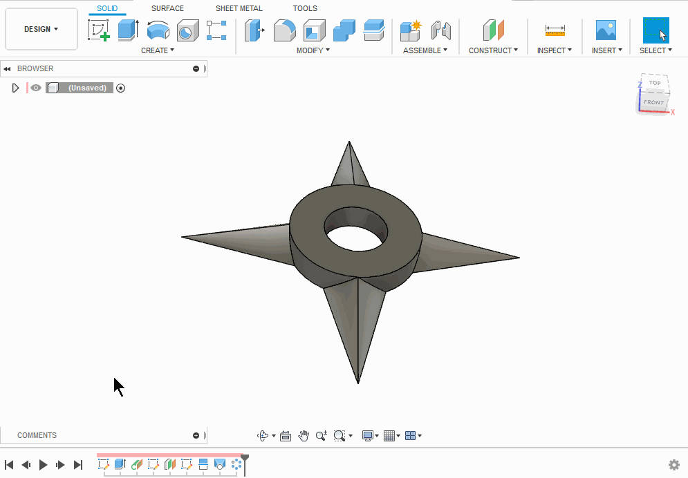

Kachidoki PostĂ©(e) Octobre 6, 2019 PostĂ©(e) Octobre 6, 2019 Simple comme ça ? Inutile de dire que tout est liĂ© et paramĂ©trable : le nombre de branches, leur longueur, l'Ă©paisseur, les diamĂštres intĂ©rieur et extĂ©rieur. Je sais, je prĂȘche pour Fusion 360. 1

Mtech57 PostĂ©(e) Octobre 7, 2019 Auteur PostĂ©(e) Octobre 7, 2019 Bonsoir @jmarie3D Non je n'avais pas rĂ©ussi. J'ai seulement baissĂ© le cylindre Ă Â 1 mm d'Ă©paisseur mais lorsqu'il fallait toucher aux branches, j'ai perdu tous mes moyens Je ne suis plutĂŽt habituĂ© Ă Inventor, je vous avoue qu'avec ces logiciels comme FreeCad ou Fusion360 je suis complĂštement paumĂ© ! Vous avez dĂ» tout recommencer ou seulement modifiĂ© quelques paramĂštres ? En tout cas je vous remercie grandement de donner de votre temps pour aider les autres. Je vais essayer de dĂ©cortiquer votre fichier FreeCad pour le reproduire moi mĂȘme.  @Kachidoki je vous remercie Ă©galement pour votre tutoriel de 2 secondes, vous m'avez fait tĂ©lĂ©charger Fusion360
Kachidoki PostĂ©(e) Octobre 7, 2019 PostĂ©(e) Octobre 7, 2019 il y a 31 minutes, Mtech57 a dit : Je ne suis plutĂŽt habituĂ© Ă Inventor Ăa tombe bien, c'est le mĂȘme Ă©diteur que Fusion 360 (Autodesk). Donc tu ne devrais pas ĂȘtre trop dĂ©paysĂ©. il y a 32 minutes, Mtech57 a dit : je vous remercie Ă©galement pour votre tutoriel de 2 secondes, vous m'avez fait tĂ©lĂ©charger Fusion360 Pas de vous entre nous, je suis dĂ©jĂ plus bien jeune (bon j'ai encore la moitiĂ© de l'Ăąge de certains ici ), mais là ça pique. 1
