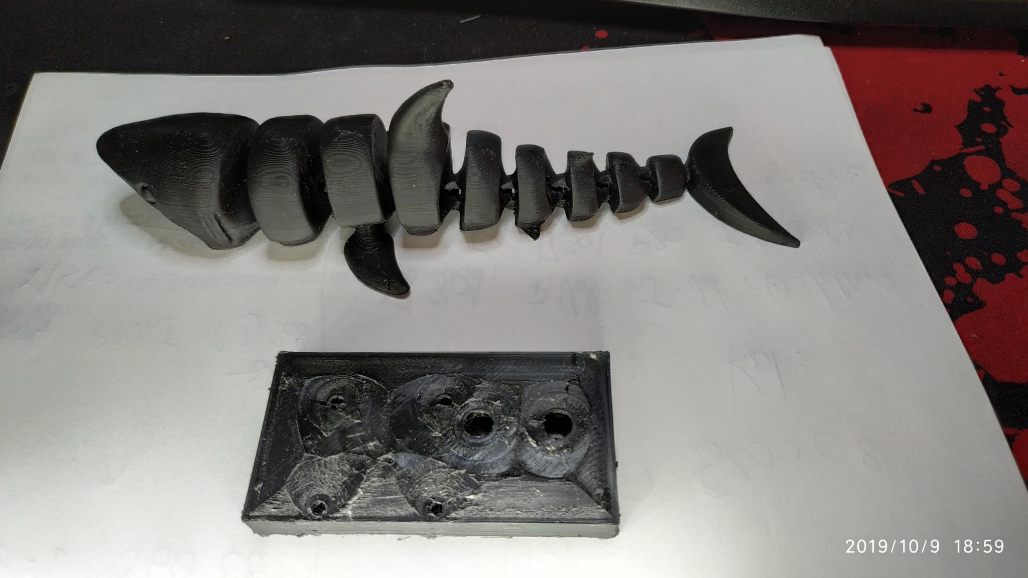

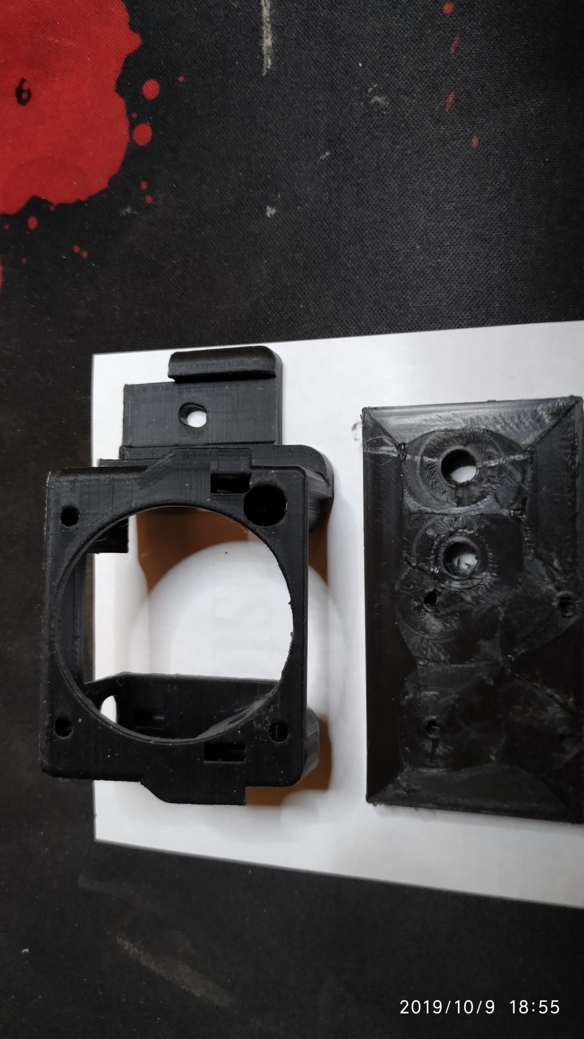

jipee Posté(e) Octobre 13, 2019 Partager Posté(e) Octobre 13, 2019 j'ai testé cura 4.3 , le résultat était pourri (voir photo), je précise même filament et suite de la bobine HR870 a droite 4.1 puis passage a la 4.3 profil de base draft, testé avec un profil de la 4.1 , résultat tout aussi horrible a force de chercher j'ai testé un truc débile , j'ai pris le profil de base draft et afficher tout les parametres et j'ai tout modifié et créer un profil a partir de ces parametres ,puis j'ai slicer une pièce (j'ai pas essayé de l'imprimer , hein ) et quitté cura , puis a l'ouverture j'ai repris le profil draft (et viré le profil pourri que j'ai crée ) en bas version 4.3 avant la manip puis le shark avec le profil draft , juste modifié la rétraction (bmg oblige) donc a tester si vraiment rien ne marche , chez moi ça fonctionne maintenant en 4.3 Lien vers le commentaire Partager sur d’autres sites More sharing options...

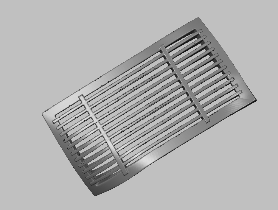

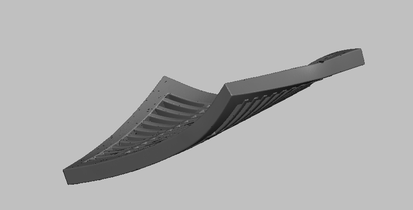

Zeldor Posté(e) Octobre 21, 2019 Auteur Partager Posté(e) Octobre 21, 2019 Bon, tout d'abord désolé du temps à répondre, même si en fait ... personne ne m'a posé de question Moi j'ai galéré et ... galéré et ... galéré parce que la version 3.6.0 me donnait de très bon résultats et puis jusqu’à cette pièce : Juste comme exemple, à l'impression des décalages dans l'axe Y en permanence et ceci que je l'imprime debout ou couchée. J'ai juste testé une douzaine d'impressions (1 jour et quelques heures d'impression) parfois arrêtées au bout de quelques heures vu que je voyais les décalages en axe Y qui se produisaient de manière aléatoire. J'ai tout nettoyé la CR10S pro, revu la tension des courroies Y (et X au passage) A part les déplacements qui me paraissaient rapides : 120 mm/s je ne vois pas pourquoi du jour au lendemain ces décalages apparaissent. Alors de colère j'ai remis la 4.3.0 avec les réglages quasiment de base. Cela imprime ... sans décalage en ce moment même. Conclusion je reviens à la dernière version de CURA et je vais me pencher a nouveau sur les réglages précis de mes supports. Qui vivra verra, mais je me réserve le droit d'essayer Prusaslicer. Tiens je vais même le tester ce soir ... Lien vers le commentaire Partager sur d’autres sites More sharing options...
Luvwahraan Posté(e) Octobre 21, 2019 Partager Posté(e) Octobre 21, 2019 @Zeldor Il n'était pas possible d'imprimer la pièce à plat sans supports puis la déformer ensuite ? Lien vers le commentaire Partager sur d’autres sites More sharing options...
Zeldor Posté(e) Octobre 24, 2019 Auteur Partager Posté(e) Octobre 24, 2019 @Luvwahraan Technique intéressante mais non applicable dans ce cas précis. Mode ironique on Ou alors je peux toujours imprimer une grosse boule et sculpter aussi Mode ironique off Voici le reste de l'impression que je souhaite achever : Mais je note cette technique pour d'autres projets, cela peut être très pratique. Merci Lien vers le commentaire Partager sur d’autres sites More sharing options...
