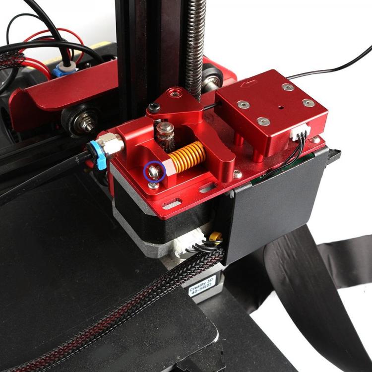

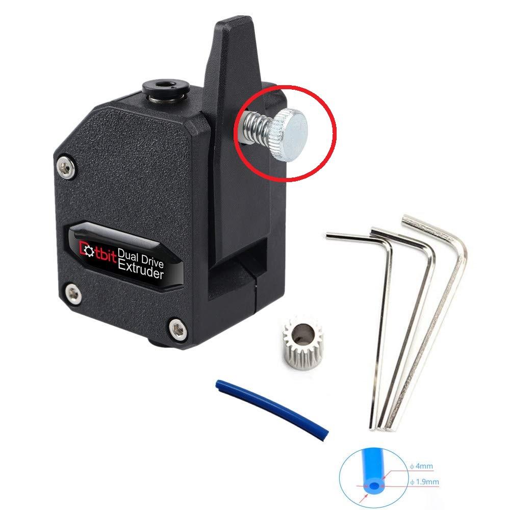

Bosco2509 Posté(e) Octobre 8, 2019 Posté(e) Octobre 8, 2019 Je comprend également le fait de changer l'extrudeur... et d'opter directement pour ce modèle : La petite molette de réglage de la tension du ressort de compression... c'est d'un pratique... A l'inverse... celui de la CR-10S Pro est... bien... mais le réglage de la tension du ressort... n'est pas des plus pratique. Il faut jouer avec le petit boulon... et une clé... et cela peut vite devenir chiant, vu son emplacement... A savoir que le Clone Dual Drive Bontech... il est impératif de régler les "Steps/mm" d'extrusion de l'imprimante (accessible directement depuis l'écran de l'imprimante) à 415 (si ma mémoire est bonne). Ceci dit... il est préférable de l'ajuster au plus juste, mais seulement si tu constate une "Sur-extrusion" ou une "Sous-extrusion". Une "Amélioration" qui s'avère forte utile une fois qu'on y a goûter : le BlTouch ou 3DTouch. https://fr.aliexpress.com/item/32890485972.html?spm=a2g0o.productlist.0.0.6bd91d0bkFM5zZ&algo_pvid=ff9e22b3-820f-49fe-aa2e-5b6d7689fccc&algo_expid=ff9e22b3-820f-49fe-aa2e-5b6d7689fccc-0&btsid=885e2dfd-6c2c-4915-893b-0fc5edcf0656&ws_ab_test=searchweb0_0,searchweb201602_,searchweb201603_52 Surtout que la A10 est "pré-fabriqué" pour l'accueillir. Cela devient moins casse tête pour le réglage du Z-offset... et trouver la première couche parfaite, pour une adhésion parfaite. Surtout si tu envisage l'ABS... qui ne pardonne pas la moindre erreur sur le Z-Offset > c'est le Warping (décollement/déformation) direct. Fait toi la main avec du PLA... puis le TPU, qui est plus facile que l'ABS... et ensuite tu pourras tenter l'ABS. Autre détail sur l'ABS : C'est pas le plastique le plus résistant. Sur les 2 Kg de bobines ABS que j'ai utilisé et transformé en pièces... tout a fini à la poubelle. Les pièces sont plus cassantes que les mêmes en PLA. Et ne pas oublier : l'ABS peut vite se montrer capricieux à imprimer avec la température ambiante... un courant d'air... une baisse brutale de la température... et tu te retrouveras avec une impression bonne pour la poubelle. Pour ce que cela coûte, je ne comprend même pas pourquoi Geeetech n'en proposerait pas des A10 avec 3DTouch déjà monté.

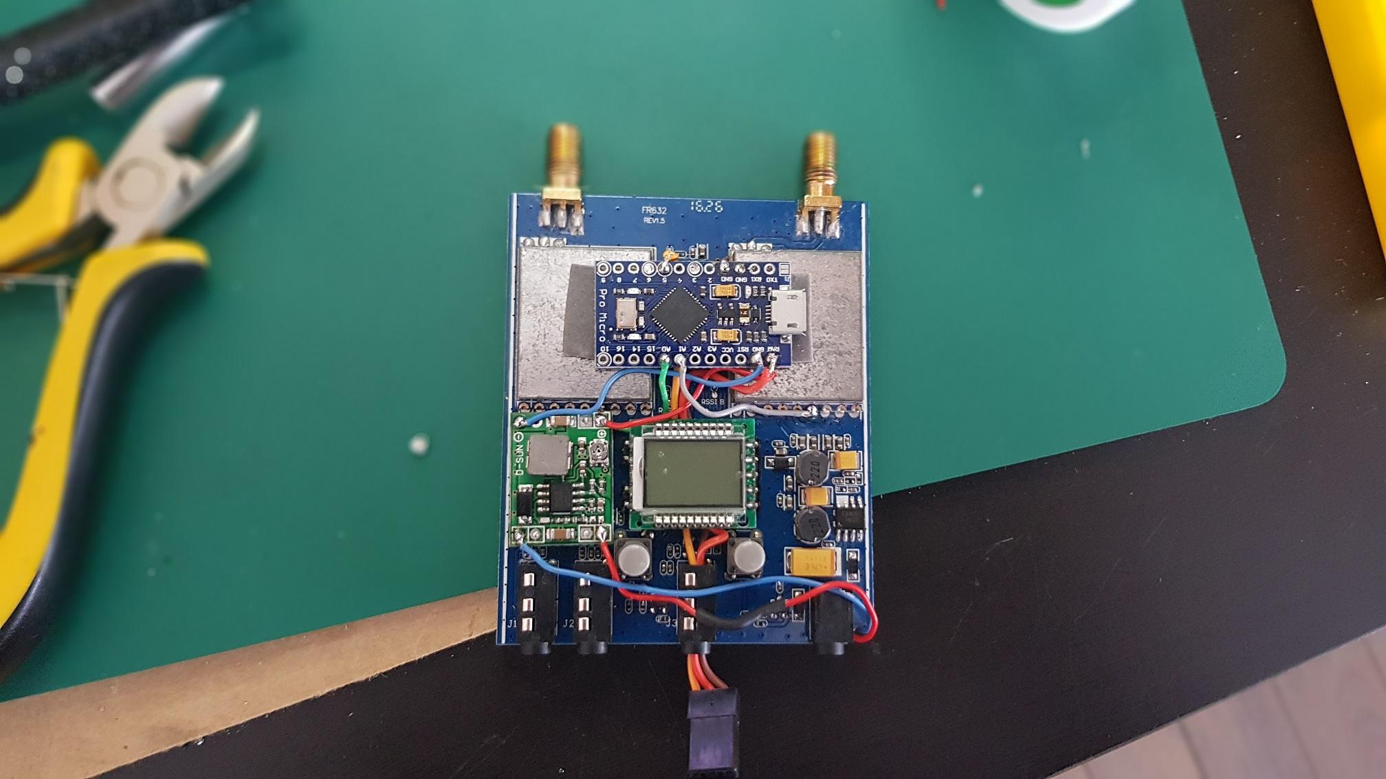

The guitar hero Posté(e) Octobre 10, 2019 Auteur Posté(e) Octobre 10, 2019 (modifié) Je prend en note tous vos commentaires, j'ai l'habitude de bidouiller avec mes racer, je suis allé une ou 2 fois sur arduino parce que j'ai un projet en cours de construction d'un tracker d'antenne fpv motorisé sur un axe..... Ce n 'est pas complètement finalisé, j'ai un soucis avec le servo moteur qui fait ce qu'il veut ...... (c'est en stand-by pour l'instant mais je vais y revenir) Pour en revenir au sujet, je prends bonne note de toutes vos remarques qui sont en plus regroupée dans le même sujet et ça m'arrange. Je vais apprendre à dompter la bête et je l' upgraderai tranquillement ..... Un grand merci pour votre aide qui me rassure et me conforte dans mon choix Modifié (le) Octobre 10, 2019 par The guitar hero
