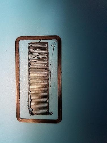

bayard78930 Posté(e) Octobre 11, 2019 Auteur Posté(e) Octobre 11, 2019 Je viens de refaire le réglage de mon plateau, j'ai une feuille partout même au centre car tout à l'heure j'ai glissé une petite lame de cutter de 3/10 sous le centre du plateau et ça à l'air d'avoir légèrement remonté le centre du plateau. C'est dure de dire ça mais l'impression est de mieux en mieux tout en étant encore déplorable. Merci pour votre aide mais y a encore du boulot.
bayard78930 Posté(e) Octobre 11, 2019 Auteur Posté(e) Octobre 11, 2019 Pour une fois depuis longtemps, la bordure c'est à peu bien imprimé mais après, c'est sensée être une grille d'aération comme sur la photo. Je mets un lien Dropbox car la vidéo fait 135 Mo, j'espère qu'il va fonctionner. https://www.dropbox.com/s/3mu79cbwfsruzig/20191011_180658.mp4?dl=0
vousetmoi Posté(e) Octobre 11, 2019 Posté(e) Octobre 11, 2019 (modifié) il y a 21 minutes, bayard78930 a dit : j'ai glissé une petite lame de cutter de 3/10 sous le centre du plateau et ça à l'air d'avoir légèrement remonté le centre du plateau. attention avec la lame de cutter , tu as peut être marqué la buse et du fait le filament sort mal, sa vaut peut être le coup de la changer et de voir. mais on dirait bien quand même que ton plateau est toujours trop haut. essaie l'impression sur un coin du plateau pour voir si sa adhère mieux. Modifié (le) Octobre 11, 2019 par vousetmoi
bayard78930 Posté(e) Octobre 11, 2019 Auteur Posté(e) Octobre 11, 2019 Non, la lame est sous le Bed pour remonter un peu le milieu en jouant avec le peu de souplesse du verre. il y a 20 minutes, lolvince a dit : remonte ton plateau et nettoie ta buse. Remonter le plateau, c'est fait Pour le nettoyage de la buse, il faut la chauffer, la dévisser et nettoyer l’intérieur, c'est tout???
lolvince Posté(e) Octobre 11, 2019 Posté(e) Octobre 11, 2019 (modifié) je parlait de l’extérieur pour éviter que ton PLA colle à la buse en sortant, mais un nettoyage complet peut être un plus Modifié (le) Octobre 11, 2019 par lolvince

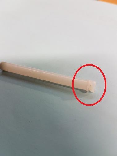

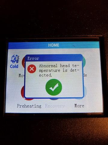

bayard78930 Posté(e) Octobre 12, 2019 Auteur Posté(e) Octobre 12, 2019 Bonjour tout le monde, Déjà, merci au modo ou à l'administrateur d'avoir modifié le titre de mon post Ensuite pourquoi le problème s'arrangerait car maintenant c'est mon extrudeur qui ne chauffe plus: J'ai trouvé la borne d'alimentation du bloc chauffant, il y a bien du 24V lorsque l'on demande la chauffe, je déduis que mon bloc de chauffe est naze. On en trouve où de ces petites choses?? Mon tube PTFE était bien marqué au niveau de la fixation rapide coté buse mais je ne sais pas si cela pouvait interférer sur l'impression, je l'ai donc raccourci un peu, de 4,5 cm, pour arriver a un endroit non marqué, y a t-il une longueur minimum pour ce tube? Que des bonnes nouvelles pour ce week-end ensoleillé, vous avez un magasin qui pourrait me livrer tout ça (buses, bloc chauffant, tube PTFE ou carrément un nouvel extrudeur de qualité) rapidement dans vos tablettes? Merci et bon week à tous
vousetmoi Posté(e) Octobre 12, 2019 Posté(e) Octobre 12, 2019 Tu as nettoyé l'extérieur de ta buse avec la machine sous tension ? Si c'est le cas tu as fait comme moi et tu as grillé ta carte mère.
bayard78930 Posté(e) Octobre 12, 2019 Auteur Posté(e) Octobre 12, 2019 il y a 5 minutes, vousetmoi a dit : Tu as nettoyé l'extérieur de ta buse avec la machine sous tension ? Si c'est le cas tu as fait comme moi et tu as grillé ta carte mère. Je pense pas car j'ai toujours du 24v à la sortie HOTEND lorsque je demande la chauffe et 0V lorsque je ne demande rien. Après il y a les mystères de l'informatique
vousetmoi Posté(e) Octobre 12, 2019 Posté(e) Octobre 12, 2019 Oui effectivement. Sa a l'air bon. Sa peut venir du bed vérifie ta prise sous le plateau
bayard78930 Posté(e) Octobre 12, 2019 Auteur Posté(e) Octobre 12, 2019 il y a 23 minutes, vousetmoi a dit : Oui effectivement. Sa a l'air bon. Sa peut venir du bed vérifie ta prise sous le plateau Le Bed chauffe correctement, il n'y a, à première vue, que la cartouche chauffante qui serait morte. J'attends de voir les réponses des "PRO" pour pouvoir recommander certaines pièces afin de ne plus être tributaire de pièces à pas cher de première monte. aucune piste n'est à mettre de coté. merci à toi.

Cwazy-Cookie Posté(e) Octobre 14, 2019 Posté(e) Octobre 14, 2019 Salut, J'étais en week-end mais les poupains t'ont répondu. Citation J'en ai profité aussi pour monter mes TL Smothers et cet après-midi je monte mes dampers, ça passe le temps Évite de trop pimper ta machine tant que tu n'a pas régler le souci initial. Car si d'autre problème viennent se greffer, tu ne va jamais t'en sortir. Citation dans les 4 coins et environ une et demi au milieu Quitte à avoir les bords qui ''grince'' un peu, il faut absolument que la zone où sera imprimer ta pièce se trouve à une feuille de la buse. D'ailleurs on le vois sur ta vidéo, la partie base est bien serré, par contre le coin en haut à gauche est fouillis... Donc du même avis concernant le plateau pas bien régler/creux. Maintenant que je vois la pièce à imprimer, ça m'étonne à moities à vrai dire. Je n'ai jamais réussie à imprimer une grille d'aération aussi fourni/détailler dans ce sens en plus de 0.1.J'ai l'impression que lorsque l'imprimante va faire tous les ''contour'' des grilles interne, si tu n'a pas une gestion aux poils de cul concernant la rétractation ça décolle certaine partie, ça bave sur d'autre puis accroche à la buse,tourne à vide,etc... Cumulé à un plateau mal régler en sus, ça peut que partir en spaghettis. Remet le filament jaune pour faire tes tests. Un Gcode qui se passe bien avec une couleur peut être catastrophique avec une autre. Perso j'aurais juste mis un coup d'aiguille pour débouché la buse, bien régler la zone d'impression et augmenter un chouilla la température de buse. Ensuite j'aurais modifié le STL pour mettre moins d'ouverture tout en augmentant leurs tailles. Car là, il est très complexe! ( Coucher, avec une vitesse d'impression ralentie en 0.1 devrait passé si tu y tiens) Concernant ton erreur, ça semble récurent sur les Alfa. Bon courage pour la suite... On fini tous par développer une relation amour/haine avec son imprimante si ça peut te rassurer.
bayard78930 Posté(e) Octobre 14, 2019 Auteur Posté(e) Octobre 14, 2019 Bonjour Cwazy-Cookie, La commande est en route et ne devrait pas tarder, elle est en Belgique. Je n'ai pas trouvé le bloc chauffant seul alors j'ai pris le tout. Pour l'impression, oui je pense que les aération sont un peu trop petite et serrée d'où le problème d'impression aussi, j'en trouverais un autre moins compliqué pour les prochains test. Dès que j'aurais tout remonté, je vous tiens au courant. Bonne journée et merci 1

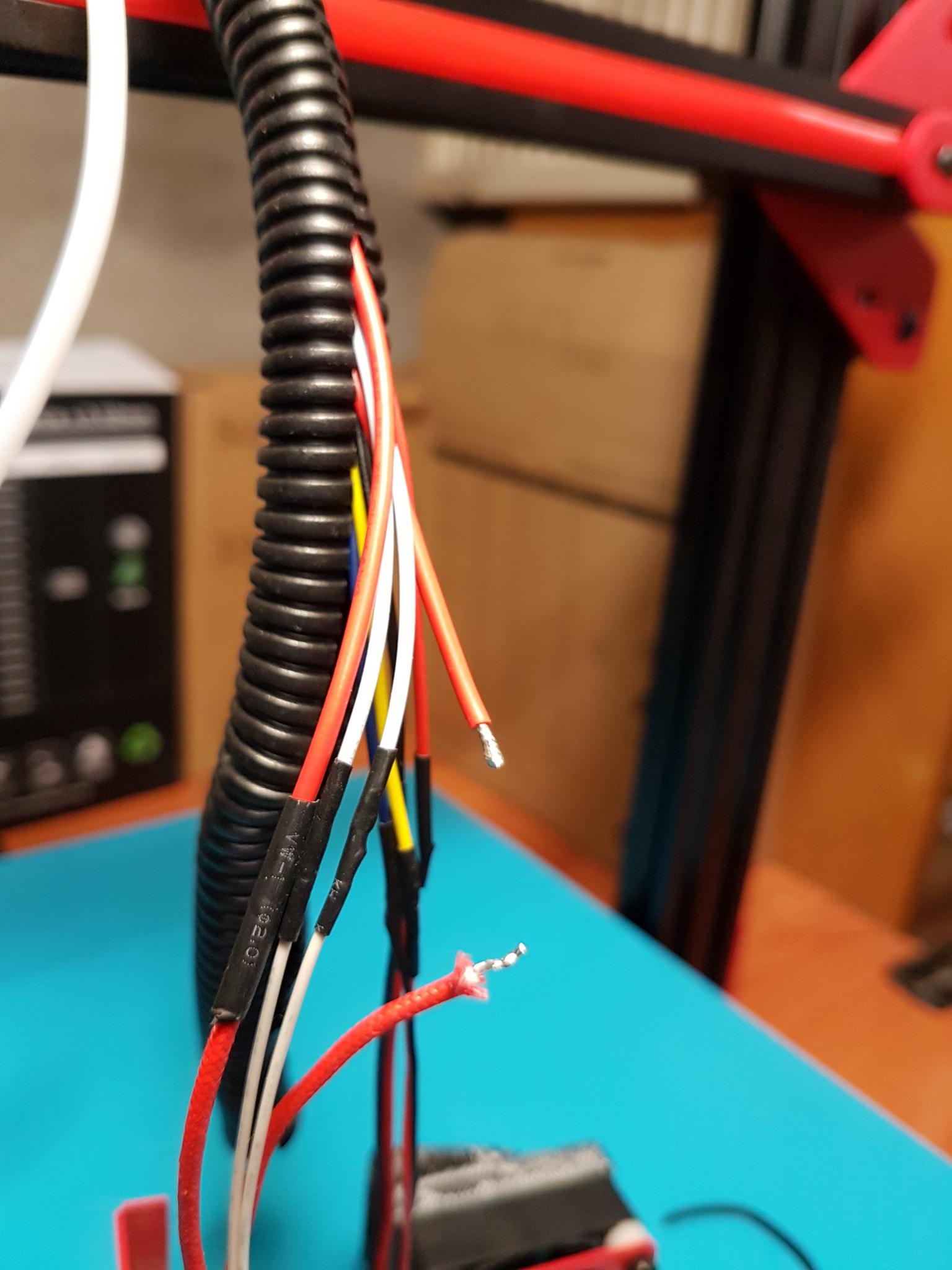

bayard78930 Posté(e) Octobre 20, 2019 Auteur Posté(e) Octobre 20, 2019 (modifié) Le 14/10/2019 at 10:39, bayard78930 a dit : Bonjour Cwazy-Cookie, La commande est en route et ne devrait pas tarder, elle est en Belgique. Je n'ai pas trouvé le bloc chauffant seul alors j'ai pris le tout. Pour l'impression, oui je pense que les aération sont un peu trop petite et serrée d'où le problème d'impression aussi, j'en trouverais un autre moins compliqué pour les prochains test. Dès que j'aurais tout remonté, je vous tiens au courant. Bonne journée et merci Bonjour La commande étant arrivée en France , je me suis décidé à préparer le travail d'installation du nouvel extrudeur et là surprise en démontant l'ancien. je sort les câbles de la gaine annelée noire et je me retrouve avec un fil rouge tout seul, sans rien au bout Y a un petit chinois ou autre qui a mal fait son boulot, aucune trace de soudure sur le fil venant du bloc de chauffage, y a plus qu'a ressouder et voir si ça remarche. Bon dimanche Modifié (le) Octobre 20, 2019 par bayard78930
bayard78930 Posté(e) Octobre 24, 2019 Auteur Posté(e) Octobre 24, 2019 Bonjour, Plus ou moins, j'attends mon nouveau tapis de chez Zimplex pour faire de nouveau test d'impression mais concernant l'extrudeur oui ça remarche. J'en ai profité pour faire certain contrôle et réglage: Débit de fil de l'extrudeur, réglage des X, Y et Z. Par contre, j'ai essayé d'imprimer ça: https://www.thingiverse.com/thing:342198 ou http://www.thingiverse.com/download:614998 pour contrôler le débit l'épaisseur des parois mais impossible de l'imprimer, a peine lancé sur la U20 qu'elle me dit que c'est fini mais la buse n'a pas bougé. Je verrais ça plus tard. Bonne journée

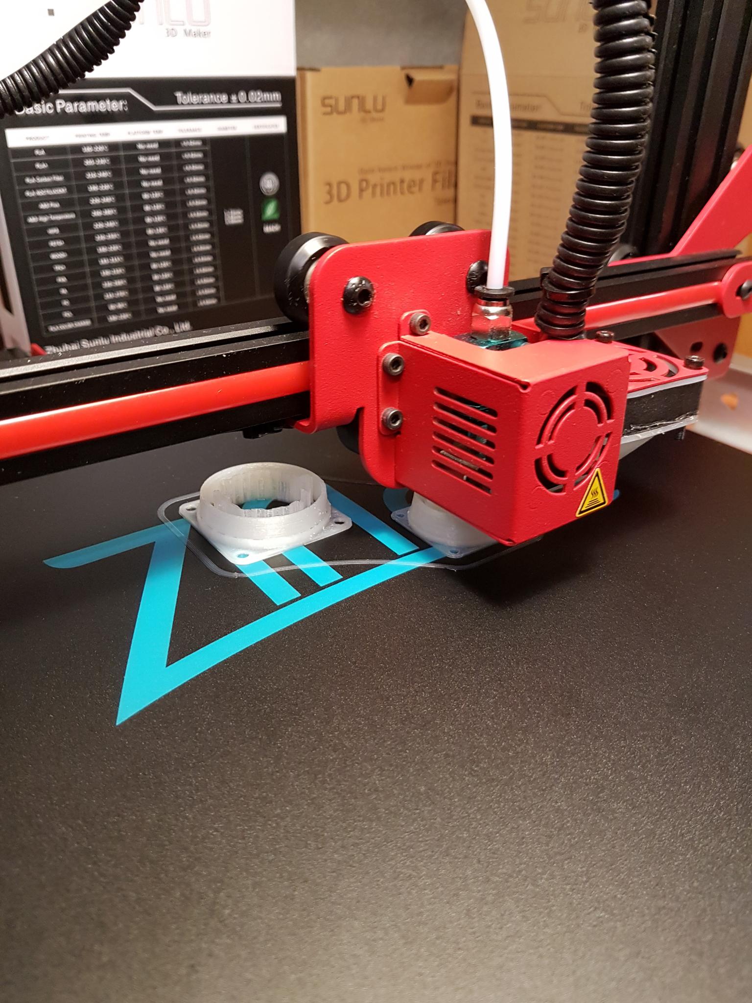

bayard78930 Posté(e) Octobre 25, 2019 Auteur Posté(e) Octobre 25, 2019 Bonjour, Le nouveau tapis est arrivé , une petite plaque de verre de 310x310x4 et le tour est joué. Çà a l'air de bien se passer, la buse à 210° et le bed à 0° enfin à température ambiante. Le PLA+ de chez SUNLU est content avec ça, on verra le résultat. Je suis entrain d'imprimer des silencieux pour les ventilateurs, pas spécialement sur du résultat mais on verra. Bon week-end à tous et toutes et A+
