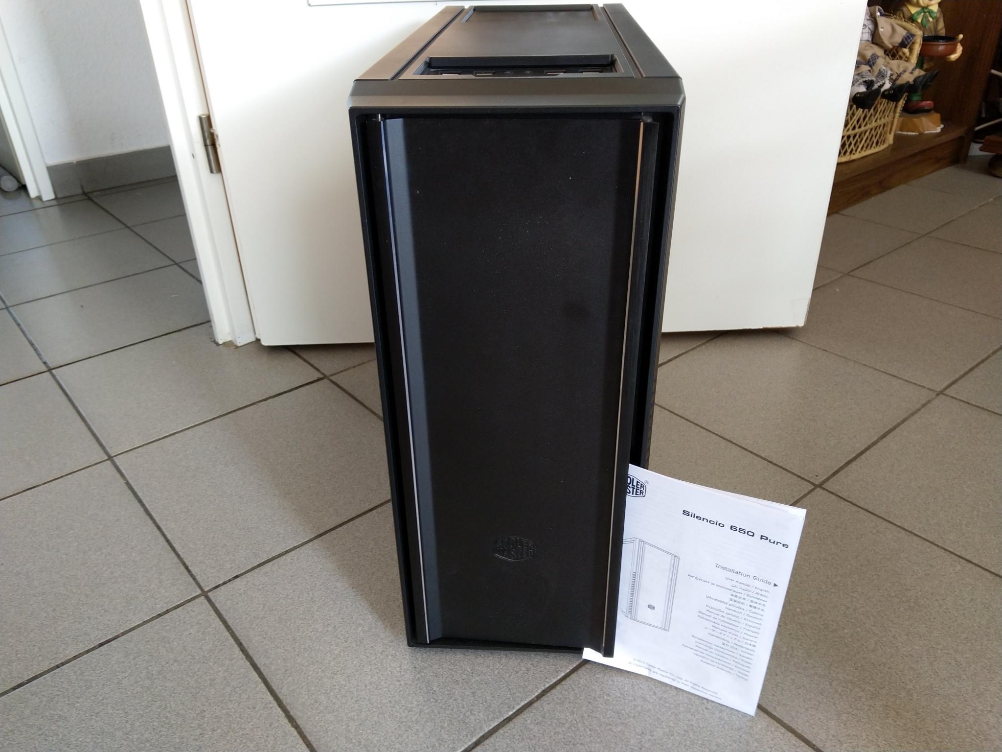

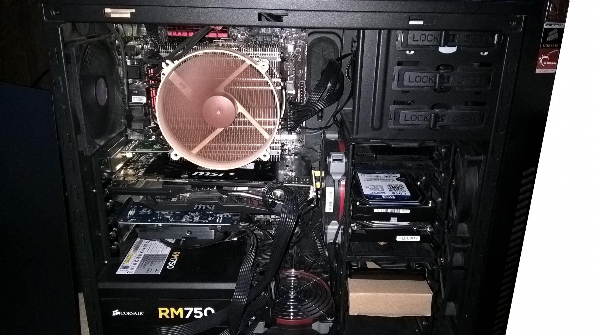

Avant... je travaillais avec ceci :
Ce bon vieux Silencio 650 Pure... qui a déjà rdv avec son futur propriétaire dès demain...
1673686494_MaConfigdansSilencio650Pure.thumb.jpg.401742eef41abc5c08d19fc2bd6dcc7e.jpg
Le tout... dans un boitier un peu banal... le Cooler Master Silencio 650 Pure.
Mais comme vous pouvez le voir... c'était un peu limite... niveau place.
La GTX 760 et la GTX 650 était à la limite du touche à touché... et y compris avec l'énorme ventirad Noctua NH-C14...

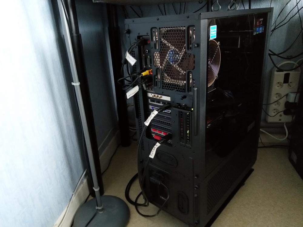

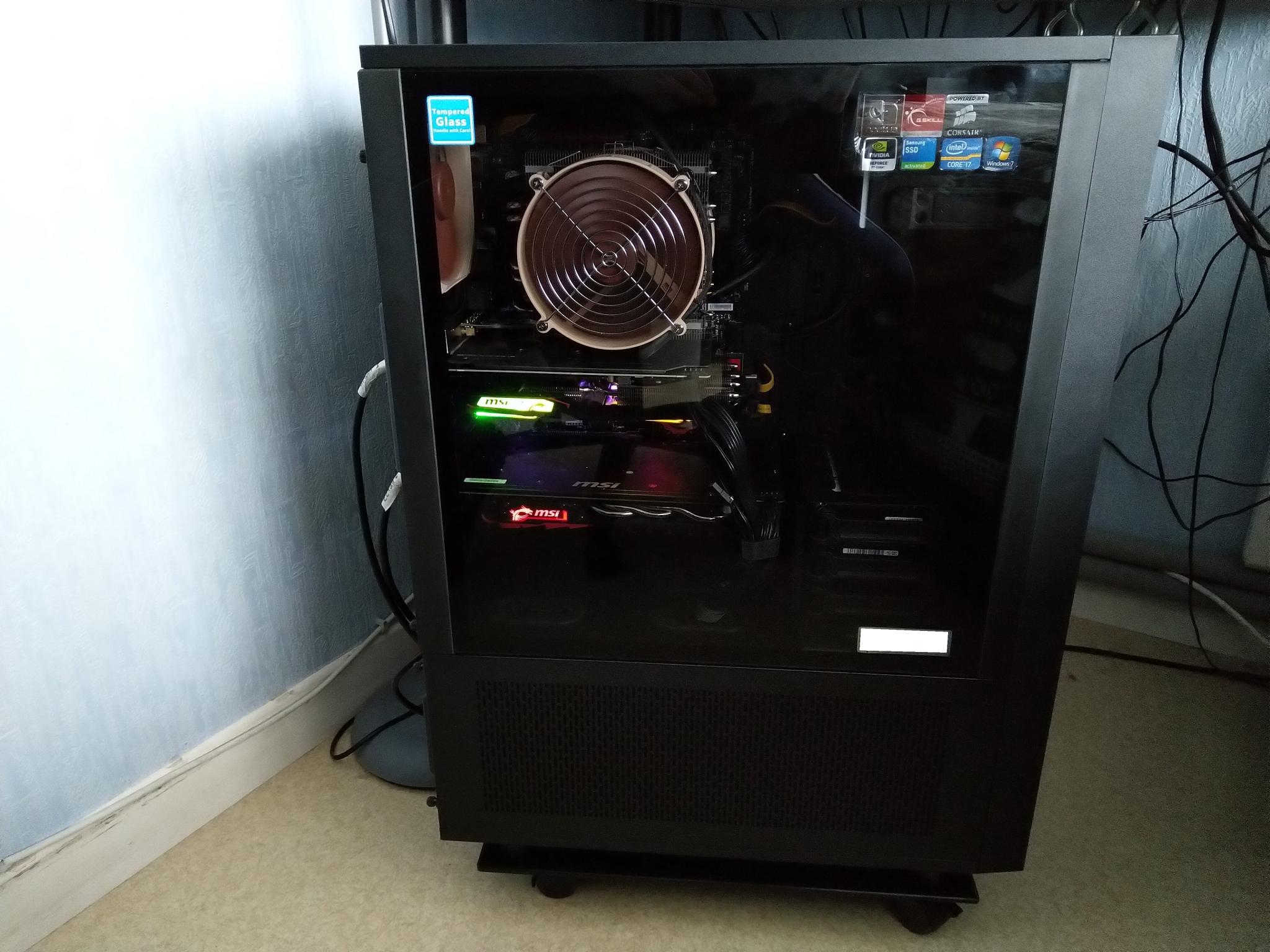

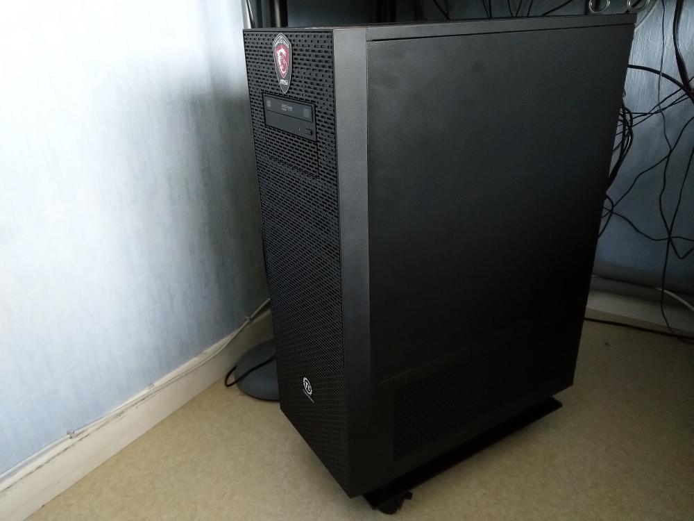

Alors quand j'ai installé, dans un premier temps, une GTX1660 (carte qui a été renvoyé à Amazon suite à défaut de fabrication)... j'avais été contraint de supprimé un ventilo... 😒
J'ai étalonné les modifications sur plusieurs "mois"... l'achat de 2 nouvelles cartes (une GTX 1060 et une RTX 2060)... et voilà un premier début de résultat :
Pour l'instant... pas de chichi... pas fioritures... pas de "bandes led" et/ou d'éclairage led inutile.
Je me laisse doucement séduire par des bandes led magnétiques... histoire d'éclairer tout cela... qui seront peut être installés dans plusieurs semaines...
J'ai même viré les ventilo led fourni avec cet énorme boitier, qu'est le Thermaltake Core X71 TG.
Question "ventilation"... j'ai pas lésiné sur les moyens !
Ce boitier pouvant accueillir... au maximum... 14 ventilateurs... il est actuellement équipé de 10 ventilateurs contrôlés et régulés automatiquement par la carte mère.
Et cela sans compter les 2 énormes ventilateurs du ventirad... ainsi que les 2 ventilateurs sur chaque carte graphique...
Oui... il y a de la ventilation ! C'est le cas de le dire. 😄
Et tout cela... dans un silence... car je n'ai choisi que des ventilos connu pour leur efficacité et leur silence... d'où le fait que j'ai retiré les ventilos Led, plus connu pour les 53db qu'ils émettent que pour leur efficacité.

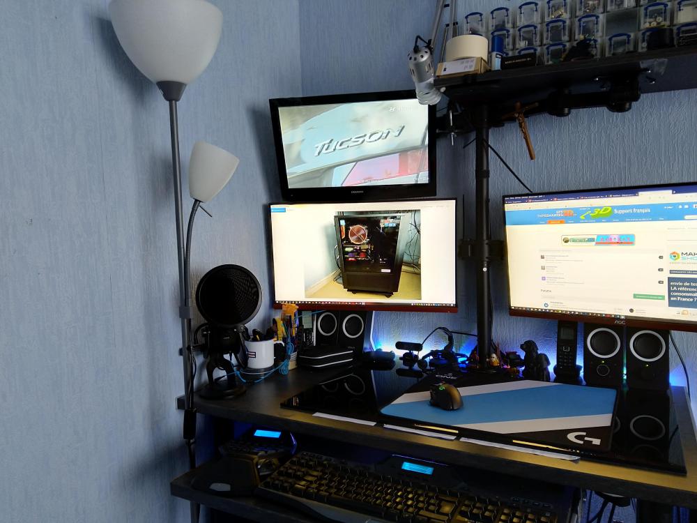

Et... ceci... sur mon petit bureau rien qu'à moi... 🥰
Oui... 3 écrans... 2 de 24 pouces, les écrans du PC... et le 3e, celui de la télévision (TV de 20 pouces, en haut à gauche), histoire de rester informer en continu...
Oui... vous pouvez le remarquer... je suis un "ex-gamer"... et le bureau est "digne" de moi. 😎
Voilà... vous savez maintenant, dans quel espace je travail sur la modélisation... et bientôt je l'espère... sur les Scans, que je réaliserais avec le scanner 3D.
PS : Si vous vous demandez "Où j'ai acheté mon bureau ?"... sachez que je ne l'ai pas "acheté", mais fabriqué "sur-mesure", il y a 2 ans. Pieds réglable en hauteur (jusqu'à 1,50m), Plan de travail de cuisine de 1,80m (coupé en 2), support coulissant pour la tablette (où prend place les 2 claviers)... et bande led RGB histoire de mettre une touche de couleur dans tout cela...

Simple curiosité: a quoi ça sert d'avoir autant de ventilateurs ? Les éléments à l'intérieur du boitier chauffent-ils tant ?
Dans les serveurs en racks (1U ou 2U), il n'y pas autant de ventilateurs 4/5), ils sont de taille réduite (50 / 60 mm) mais tournent à 10-15000 tours/minutes et font un potin d'enfer (50-60db, l'impression d'avoir un avion au décollage) par contre ils soufflent vraiment fort 🙂 . Raison pour laquelle on les met généralement dans des racks et dans des salles spécialisées.
il y a 1 minute, fran6p a dit :
 A bien refroidir...
Nan plus sérieusement : A maintenir une température stable, et éviter toutes hausses excessives.
Vous me demanderez : A quoi cela sert d'éviter que les composants soient exposés à des températures excessives surtout quand ces mêmes composants nécessite de "chauffer un peu" pour fonctionner idéalement ?
Cela permet de s'assurer aux composants et à tout le matériels de bien fonctionner... et prolonger la durée de vie du matériel.
Dans le précédent boitier... j'avais eût de la peine à monter 5 ventilos... et résultat : Cela chauffait pas mal... au point d'avoir la sensation d'un radiateur allumé dans la pièce.
Imagine : L'été par 40°C à l'ombre... avoir un radiateur à ses pieds.
il y a 4 minutes, fran6p a dit :
Plutôt oui... surtout les cartes graphiques... lorsque je les poussent un peu... (faut vraiment la poussé à fond pour faire chauffer la RTX2060)
Tout dépend des conditions en pratique...
Je m'en sert aussi pour jouer (et très prochainement à jouer à 2 gros titres que j'attendais la sortie)... retrouver des vieux amis (peut être) et organiser des sorties (Raids).
Et vue... que je convoitent de faire un peu de Streaming... du "live"... les 2 cartes graphiques vont être pas mal sollicité.
Alors je préfère "Prévenir" plutôt que "Guérir".

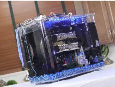

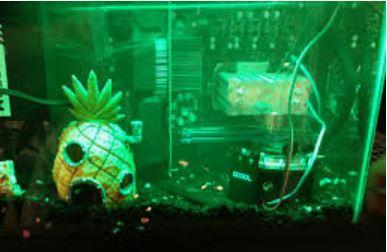

J'ai compris ton point de vue sur le water cooling, qu'en est-il des PC ou toutes les cartes trempent dans de l'huile? Je ne connais pas le nom de cette technique mais certain on vraiment de sacre délire...
Qu'elle est ton avis sur le sujet?
oil1.JPG.9d275fb7aaa11427d5ee9a2b74e4eb4e.JPGoil2.JPG.67c4bc906c013b14457f1187c8a5b7a2.JPGoil3.JPG.b27c2b366c190d1419b7c1898bc276f9.JPG

Je connais ce type de configuration, installation que les adeptes donnent plusieurs noms, comme : PC Immergé ou Ordinateur Aquarium.
Ce type de configuration a des avantages... et des inconvénients.
Les avantages :
  • Température uniforme dans le liquide.
  • Refroidissement optimal
  • Idéal pour les PC de type  "Calculateur" ou "Super-Calculateur".
  • Idéal pour une configuration de type "AMD" mais moins adapté pour "Intel".
  • Préservation des composants plus longues : Quelque soit la configuration immergée, la durée de vie de cette dernière s'en retrouvera allongée
Les inconvénients :
  • Attention ! Tout les aquariums ne sont pas forcément recommandé pour ce type d'installation ! Il faut éviter les aquariums en "Verre" et privilégier pour les modèles en "Plastique" ou "Plexiglass".
  • Les joints : Attention, avec le temps les joints finissent irrémédiablement par fuire. L'huile ou l'Azote liquide finissent par rendre les joints poreux. Dans l'idéal est d'utiliser un aquarium sans joint, moulé d'un seul bloc.
  • Toutes les configurations matérielles ne sont pas compatibles pour un PC Immergé. Il est recommandé de demander conseil avant.
  • Les odeurs : En dehors de l'Azote liquide (qui n'est pas à la portée du premier venu), les PC immergé exigent de l'huilde minérale... et à ma connaissance, il n'y en a pas sans odeur.
    Si tu met un PC immergé dans ton salon, ne soit pas surpris par l'odeur d'huile constante.
  • L'entretien : L'entretien d'un PC immergé est beaucoup plus salissant. Il faut à intervalle régulier changer l'huile.
  • Attention ! Les Disques Dur classique ne sont pas fait pour être immergé ! En dehors des SSD et des disques dur flash, tout les autres types de disques dur doivent être en dehors du liquide.
  • Attention ! Toutes les cartes graphiques ne sont pas compatibles pour un PC immergé.
  • Une configuration qui a été immergé dans l'huilde... il devient quasiment impossible de l'utiliser autrement ensuite. Les composants une fois sorti de l'huile deviennent "gras", "poisseux", "collants"... et attire la poussière plus qu'un aimant attire le métal.
Mon expérience personnelle :
Personnellement, je ne l'ai jamais fait. Et dans toutes mes connaissances, une seule à un PC immergé... mais "PC" n'est pas le terme qui convient, car en fait c'est un "Serveur immergé".
Il se sert de cette installation pour l'hébergement de sites internet "privé" et "professionnel", ainsi que de stockage de données.
Ce n'est pas un "PC" sur lequel il travail
au quotidien.
Voilà... tu en sait autant que moi.
Je te laisse te faire ta propre opinion.
