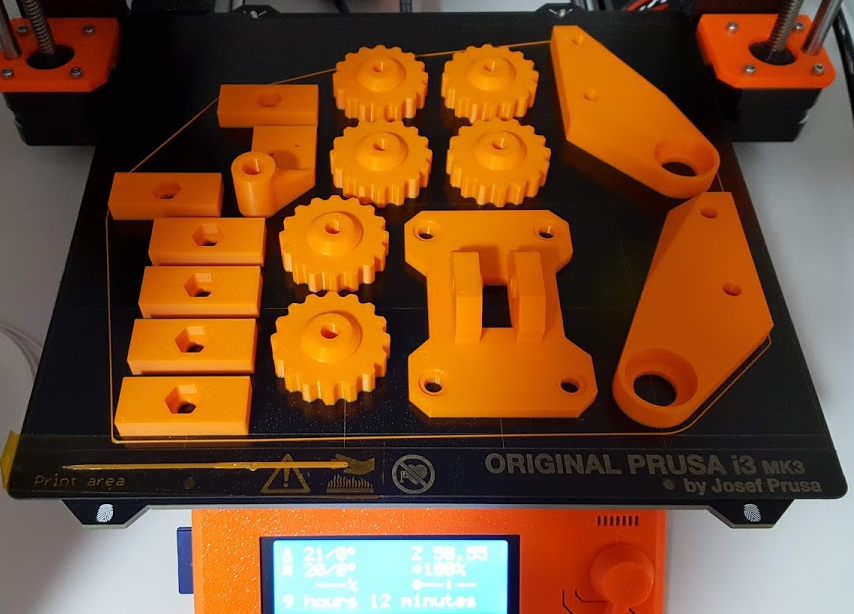

Côté bruit, on entend que le ventilateur frontal souffler, et les déplacements rapides, et encore elle a un mode furtif (stealth) pour baisser un peu plus le niveau sonore.
Côté prix, on s'y retrouve quand même assez vite, car le matériel est de qualité, et il n'y a plus rien à investir dedans par la suite, pas de pièce à ajouter ou remplacer. Et si on reste un peu dans l'écosystème de Prusa, les machines sont suivies, il y a des mises à jour à tarif préférentiel pour les propriétaires de machine originale. Et même parfois il y a des mises à jour gratuite ! Idem pour le SAV, ça réponds 24/7, et si une pièce est défectueuse, tu reçois immédiatement une pièce de remplacement par DHL.

Sinon, pour la moitié du prix, il y a la toute nouvelle Prusa MINI.
En effet, le moteur d'extrusion est déporté, ce qui allège énormément la tête. Et les tiges passent à 10mm pour plus de rigidité. Et aussi l'axe Z est un profilé, qui sera même plus stable que la frame des i3.
Il est clair que l'on ne sera probablement pas au niveau de la MK3S en terme de précision, mais ce n'est pas le but. Ici Prusa a cherché à simplifier le plus possible la machine pour la rendre plus accessible. Moins de pièces, assemblage en 30min, garder une qualité Prusa, tout en tirant le prix vers le bas, d'où la hotend custom par exemple.
Clairement il cherche ici à répondre aux gens à qui on dit d'acheter une chinoise pas chère pour débuter, mais aussi impossible à régler pour un débutant, de quoi en dégoûter certains. Et c'est vrai que c'est souvent le cas sur le forum, les personnes qui n'ont pas 800€ à mettre dans une MK3S n'ont pas trop d'alternatives. Là en lançant une machine à 400€, Prusa se rapproche des petits portes-monnaies, mais aussi de ceux qui impriment beaucoup pour des clients et qui peuvent augmenter leur capacité de production à moindre coût.
