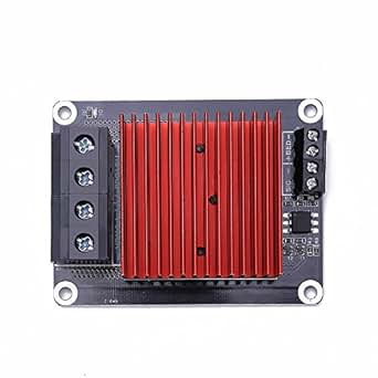

Luvwahraan Posté(e) Octobre 15, 2019 Partager Posté(e) Octobre 15, 2019 Bonjour, il y a une heure, Megs a dit : faire de l'impression sur un plateau de 40x40x100 (par exemple). La carte mère supporterait elle la modif ? Si la carte-mère ne supporte pas, on peut très bien utiliser un mosfet externe pour cela. Et même si elle supporte, ce n'est pas une mauvaise idée. il y a une heure, Megs a dit : moyennant grosses bricoles ( changer rails alu, courroies,changer plateau, ajout 2eme moteur Z, etc...) Changer le châssis complet, quoi. Lien vers le commentaire Partager sur d’autres sites More sharing options...
