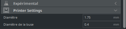

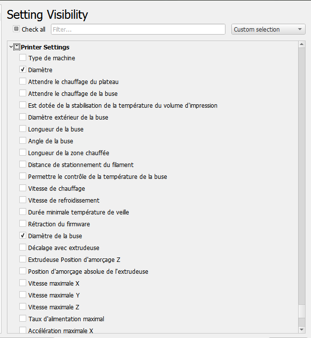

fran6p Posté(e) Octobre 18, 2019 Posté(e) Octobre 18, 2019 @Poisson21 Avec Cura tu pourrais tenter en ajoutant le plugin "Printer settings" via la place de marché, tu peux modifier les paramÚtres machines (dont le diamÚtre):   Par contre, je n'ai jamais testé , à toi de voir
Poisson21 PostĂ©(e) Octobre 18, 2019 Auteur PostĂ©(e) Octobre 18, 2019 (modifiĂ©) Je vais tester ça, en espĂ©rant que ça prenne le pas sur la dĂ©finition creawesome.  Edit: bon ça a l'air de faire le taf, j'ai lancer une impression de ce buste Ă lâĂ©chelle 1/10 avec des couches de 0.04 mm. Rendez vous dans 6 heures, si ça foire pas d'ici la. ModifiĂ© (le) Octobre 18, 2019 par Poisson21

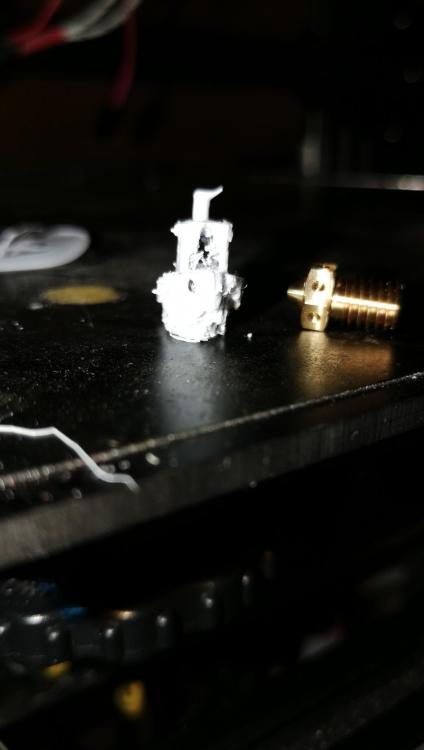

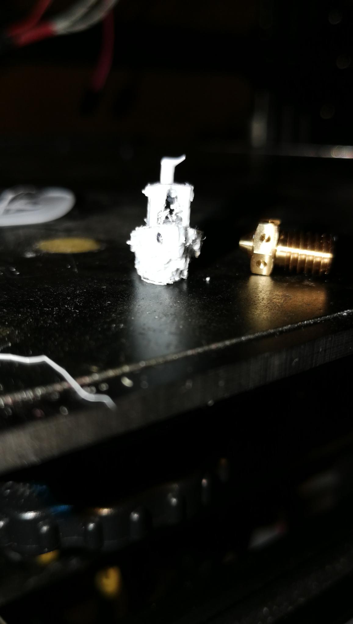

Poisson21 PostĂ©(e) Octobre 18, 2019 Auteur PostĂ©(e) Octobre 18, 2019 Bon fin de l'impression, on va dire que c'est prometteur....... Des problĂšmes d'extrusion manifeste, et a priori un gros problĂšme de tranchage, il me manque carrĂ©ment une partie du buste sur un mĂȘme cĂŽtĂ© et les couches extĂ©rieur ont Ă©tĂ© faites correctement mais avec la partie en moins. SĂ»rement dĂ» au couche en 0.04 mm. Sur les parties bien imprimĂ©es on voit les mĂȘmes dĂ©tails que sur l'impression Ă taille rĂ©elle que j'ai dĂ©jĂ faites. Conclusion : c'est faisable sur nos brelles de travaillĂ© avec des buses de 0.1mm mais il va falloir passer beaucoup de temps Ă ajuster pour avoir de bons paramĂštres d'impression. Je referai sĂ»rement une tentative la semaine prochaine et j'essayerai aussi la buse de 0.15mm pour voir.

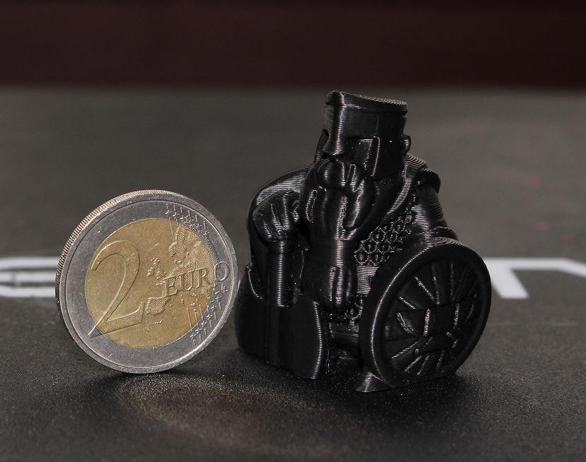

ixi PostĂ©(e) Octobre 19, 2019 PostĂ©(e) Octobre 19, 2019 (modifiĂ©) Salut, J'ai arrĂȘtĂ© la guerre des buses,je prefĂšre des impressions propres en rapport avec la taille. Ma fillotte m'a demandé des personnages Donjons et Dragons pour le club de l'unif. La hauteur étant de 37 mm, le premier reflex a Ă©tĂ© buse 0.1 et micro layer,puis buse 0.2 et finalement j'imprime tout avec une buse 0.3 layer 0.12. Comme en photo avec la taille des tirages,il faut prendre en compte l'accuitĂ© visuelle : 10 milliards de pixels pour une photo imprimĂ©e en 10x15 n'est pas vraiment utile. Sur la photo jointe,on voit bien  les layers de l'objet ( macro proxi ) , en rĂ©alitĂ©,avec l'objet en main, il est trĂšs difficile de les dicerner.  ModifiĂ© (le) Octobre 19, 2019 par ixi

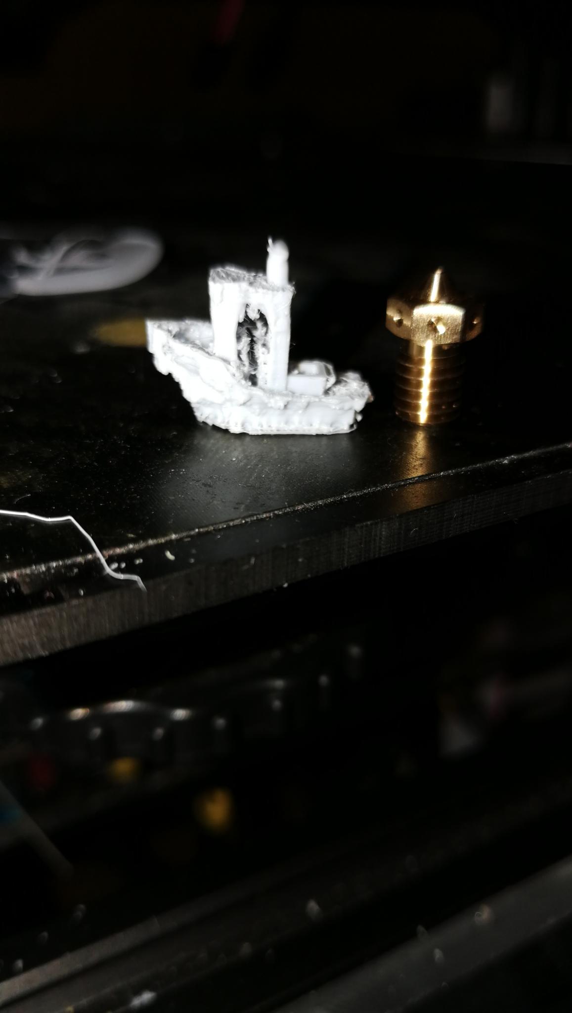

Poisson21 Posté(e) Octobre 24, 2019 Auteur Posté(e) Octobre 24, 2019 Bon j'ai enfin réussi une impression jusqu'au bout avec la buse de 0.1mm, un petit benchy à 30% de sa taille. Encore de nombreux défaut, comme le fait que comme on imprime lentement, la buse à le temps de refaire fondre les couches précédente, donc il va falloir que je fasse des essais en mettant la ventilation à fond. 1
