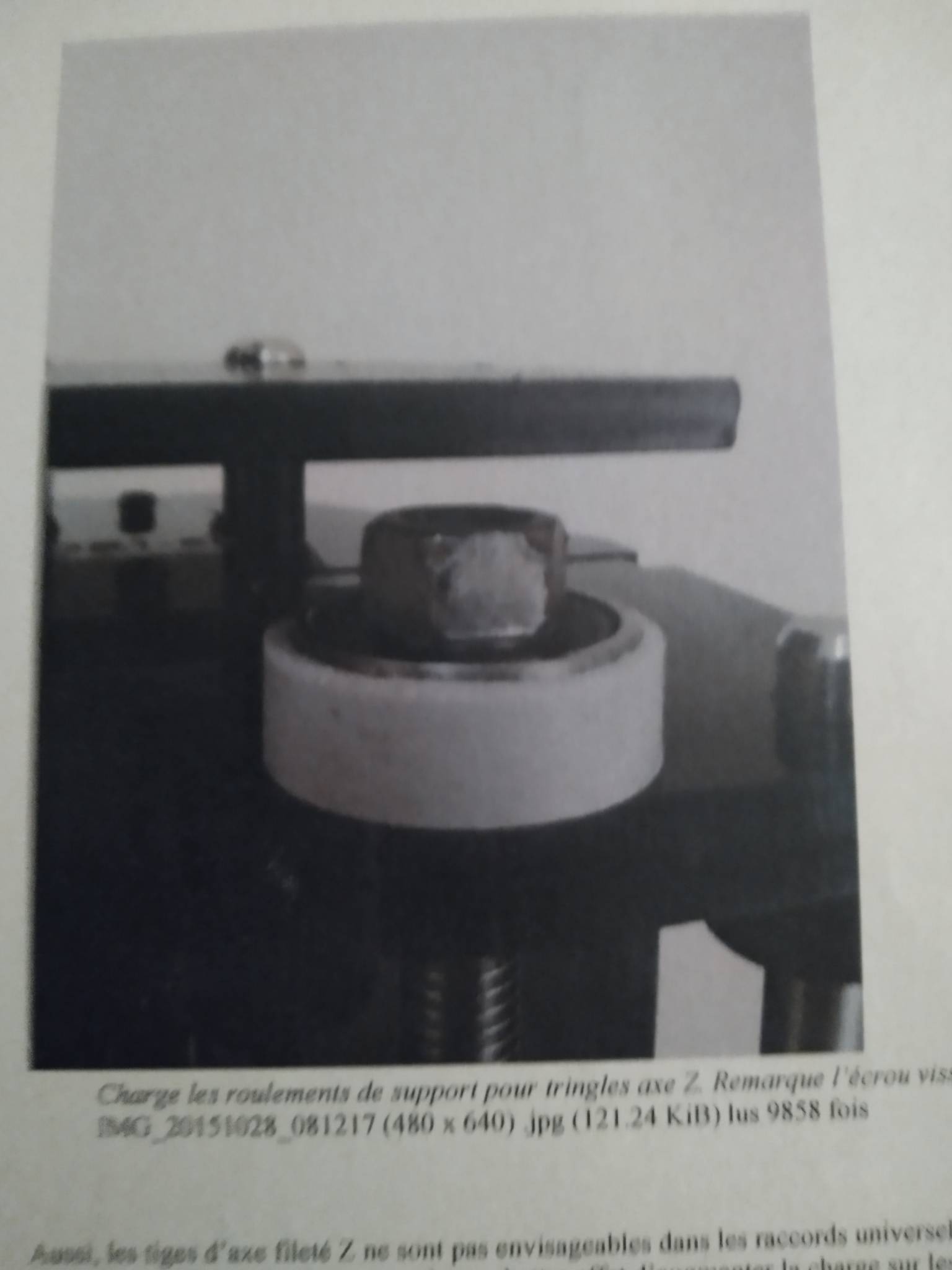

geoff440 Posté(e) Novembre 23, 2019 Posté(e) Novembre 23, 2019 Bonjour, j'ai lu sur le forum geeetech que les moteurs en z peuvent avoir du mal a supporter le poids des tiges filetées et des axes x ainsi que l'extrudeur et par conséquence être un vecteur de problème de justesse comme de force inutilement gaspillée pour les axes z, Je ne retrouve malheureusement pas le poste, j'ai bien imprimé la photo de l'amélioration apportée par quelqu'un mais je voudrais vous demander des conseils pour ces roulements que je voudrais mettre par dessus les axes z, au dessus de l'acrylique et des boulons au dessus de ces roulements pour connaître le parfait roulement. Car ils doivent aussi supporter tout, être (si je ne me trompes pas) comme un oscillo-bloc et avoir un contour extérieur qui touche l'acrylique alors que son centre est plus haut, et pour couronner le tout laisser passer la tige filetée en M8 dans son centre. Les dimensions je peut encore les deviné mais le type, je n'ai aucune idée, j'en ai vu pour roller comme pour roue de chariot ou autre mais je ne sais pas lequel recueille toutes ces données nécessaires. Pourriez-vous m'aider svp !? Merci
pafpaf Posté(e) Novembre 23, 2019 Posté(e) Novembre 23, 2019 salut pas bête l'idée du roulement pour soulager le moteur de l'axe Z moi je mettrais plutôt ces roulements pas besoin de mettre un écrou voici un lien http://www.aliexpress.com/snapshot/0.html?spm=a2g0s.9042647.6.2.3dd236faawBoZf&orderId=102411582815188&productId=32768281503
CriTof Posté(e) Novembre 23, 2019 Posté(e) Novembre 23, 2019 Bonjour, J'étais parti moi aussi (U30 pro) sur cet upgrade et je suis en train de me raviser. Pourquoi ? A force de fouiner un peu partout sur le woueb , cet upgrade peut être interessant sur des axes Z pouvant imprimer des pieces hautes ( au delà de 250mm) type U20 par exemple, dont la rigidité en partie haute s'avère précieuse pour parfaire la précision. Mais je me ravise donc pour la mienne car j'ai pu lire bon nombres de fois des commentaires ne recommandant pas ce guidage ( roulement 22x7mm monté dans un print PLA exemple sans écrou, bien sur). C'est tout simplement créer d'éventuels "bridages" du Z si ce dernier n'est pas parfaitement bien aligné, Donc alterer la précision et le manque de fluidité avec les deux autres axes X et Y. Bref, cet axe libre pour des imprimantes moins de 250mm de haut , s'avère donc normal et étudié... A vos plumes pour confirmer ? Merci.

Titi78 Posté(e) Novembre 27, 2019 Posté(e) Novembre 27, 2019 Bonjour Pourquoi faire un tel montage ? Ajouter un roulement en haut va renforcer l hyperstatisme de l'ensemble. Si c'est pour porter le poids pourquoi ne pas mettre simplement une bille entre le bas de l'axe moteur et le châssis ?

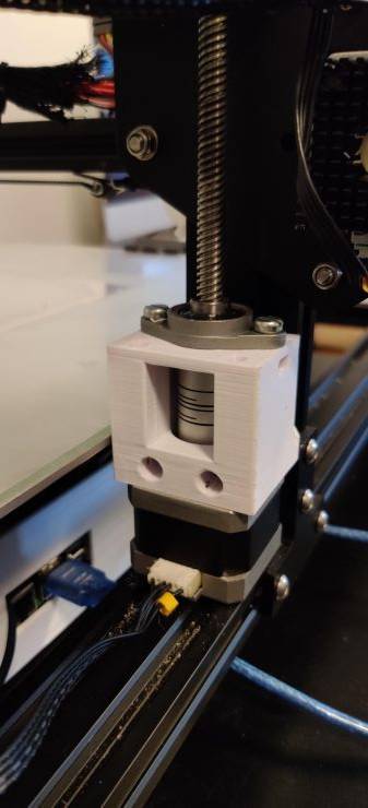

miserovitch Posté(e) Novembre 28, 2019 Posté(e) Novembre 28, 2019 Salut, Une autre méthode consiste à mettre la bille dans le coupleur moteur/tige trapézoidale. Elle doit être assez grosse pour ne pas reposer sur l'axe moteur directement mais le fond du coupleur en taille 8 (sur les coupleurs 5mm-8mm). Ainsi la tige trapézoidale repose sur la bille, en serrant le coupleur sur la tige on obtient une liaison rotule. Le coupleur fonctionne comme un cardan et on évite toute élasticité verticale. Sinon en vrai les coupleurs et les moteurs ne sont pas censés supporter d'effort de traction ou compression. Sur les systèmes complet (et très chers) on a un roulement avec blocage axial de la tige apres le coupleur. Le truc de la bille dans le coupleur: Une video explicative, un peu longue mais intéressante: Et la version à mon petit niveau (jai vachement honte de l'état de surface de la pièce, c'était avant promis! Faut que je la refasse!) Cdt LC 1
geoff440 Posté(e) Novembre 30, 2019 Auteur Posté(e) Novembre 30, 2019 Sur une geeetech pro b je ne saurais pas faire ce montage, le plateau ne peut pas être aussi haut, et il y a l'acrylique de l'imprimante avant la pièce que tu as rajouter, mais la bille je réserve cette option, merci LC. Titi ,qu'entend tu par hyperstatisme ? Je ne m'y connais pas trop dans la résistance des matériaux si c'est la la source du sujet. C'est peut-être aussi un défaut de fabrication de la geeetech pro b qui nécessite des améliorations au niveau de l'axe z, de toi a moi, je t'avoue n'avoir jamais eu de très gros problèmes si ce n'est des bruits de grincement, peux être parfois aussi une presque indicible oscilation de l'impression au fur et a mesure qu'elle monte en z, j'essaie de faire un maximum avec cette petite imprimante qui, bizarrement, j'ai toujours vu de meilleurs résultats sur les photos d'impression montrée par d'autres et sur la même imprimante. L'hyperstatisme, "pour les nuls", c'est une imprimante rigide qui permet le mouvement de trois axes sans contraintes des parties rigides ? Merci
Titi78 Posté(e) Novembre 30, 2019 Posté(e) Novembre 30, 2019 En mecanique rien n'est parfait. Les pièces ne sont pas toutes de la même longueur pas toujours droit etc. C'est pour cela que lors de la conception d'un ensemble on prévoit des jeux de fonctionnement et des articulations pour que les défauts des pièces ne gêne pas le fonctionnement de l'ensemble de la mécanique. Pour comprendre imagine que la tige filetée du Z n'est pas droite mais cintrée comme une canne à pêche (pour comprendre il faut toujours imaginer avec un défaut plus grand que la réalité ) elle est fixé côté moteur .quand elle tourne là noix en laiton et la fixation du haut ne vont pas tourner rond et donc transmettre une contrainte mecanique au reste du mécanisme. En bloqant en haut par un roulement c'est la noix en laiton qui encaisse tout les défauts et met en contrainte le chariot du Z . Sur cette machine pourfonctionner correctement il faut que le haut de la tige filetée puisse coulisser dans le sens des y dans sont support et que la noix laiton puisse coulisser dans le sens des X pour pouvoir absorber le faux rond de la tige filetée. Si on supprime ces mouvements de liberté au mécanisme il se bloque car il devient hyperstatique .

Titi78 Posté(e) Novembre 30, 2019 Posté(e) Novembre 30, 2019 La noix si elles est en bronze c'est mieux. On utilise souvent le bronze contre l'acier pour limiter les frottements et la corrosion Le jeu que tu as pris sur ta noix viens sûrement du fait quelle était serrée sur le portique e ne pouvait pas glisser. Les 2 vis ne doivent pas être trop serrée sinon la noix ne peut plus bouger en fonction du faux rond de la tige filetée Pour encaisser le poids du chariot, ajouter un roulement en haut ne fera qu ajouter des problèmes. Met juste une bille entre le châssis et le bout de l'axe moteur.
Jean-Claude Garnier Posté(e) Novembre 30, 2019 Posté(e) Novembre 30, 2019 il y a 19 minutes, Titi78 a dit : La noix si elle est en bronze c'est mieux Hello Sur nos bécanes à deux balles, les noix ne sont pas en bronze, c'est beaucoup trop cher. C'est toujours du laiton (brass) Dommage, le bronze a un bien meilleur coefficient de frottement, il est beaucoup plus approprié à cet usage et utilisé depuis des lustres dans les machines-outils classiques. Encaisser le poids du chariot, faut pas fantasmer non plus, les roulements contenus dans les Nema sont quasiment aussi gros que ceux des roues de skateboard, quand on voit ce que ça supporte quand on a un ado de 90 kilos dessus lancé à pleine vitesse, ça fait relativiser.....
