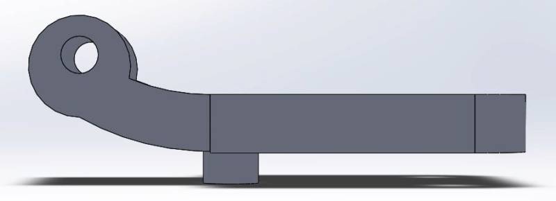

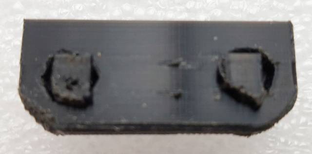

Je me tourne vers vous, pour voir si vous pouvez m'aider à résoudre un problème avec l'impression des angles arrondis (Congés) quand ils sont en contacts avec le bed.
Je mets une première photo de la disposition des pièces sur le bed. On voit bien que l'arrondi du haut sur la pièce à droite s'est imprimé parfaitement
Alors que sur la 2iéme photo, on voit que les angles qui auraient dû être également arrondis, ressemblent à un chanfrein de mauvaise qualité.
Précisions:
J'ai modélisé ces pièces avec Solidworks 2019
Je me sers de CURA 4.4
Mon imprimante: Alfawuise U20 T° du Bed 60° Température de la buse 190 et 200°
Le PLA https://www.amazon.fr/dp/B07TKKSH2M?ref=ppx_pop_mob_ap_share
En vous remerciant

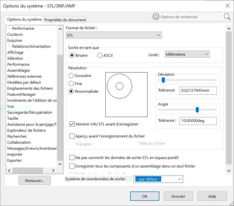

Quand tu exporte en stl depuis solidtravail tu mets quelle tolérance ?
Regarde aussi tes vitesses d'impression elles sont peut être trop rapide

Salut, Je n'avais pas fait attention au bouton Option quand j'importais en STL. J'ai donc des réglages par défauts.
Quels sont réglages que je devrais modifier ?
Pour la vitesse, je suis à 40mm/s. Il faut que j'essaye de faire un script pour imprimer à 10mm/s les congés,pour repasser sur une vitesse plus rapide ensuite.

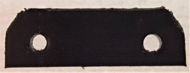

Je viens de faire un test avec la vitesse à 10mm/s sur les 5 premiers mm, soit un peu plus haut que la hauteur des congés. J'obtiens toujours des chanfrein, MAIS plus propres ☹️

Pour les tolérances
Déviation 0.005
Angulaire 1 deg
Je viens de faire un test avec tes réglages pour Solidworks Titi78 en passant par Simplify3D, dont j'ai oublié de modifier un réglage qui simule une buse de 0.25mm, mais à mon avis ça ne change rien.
Voilà ce que j'obtiens. Du coté ou l'air du ventilateur qui refroidi le filament arrive, j'ai un arrondi qui ressemble à un arrondi (Je parle sur la pièce, pas sur la photo qui l'agrandie) alors que du coté opposé, j'ai un chanfrein qui semble avoir été tranché avec un couteau chauffé au rouge.
En regardant toutes les pièces que j'ai déjà imprimé, elles sont toutes comme ça.
Il semblerait dont, le problème ne vienne pas d'un quelconque réglage, mais plutôt du refroidissement du filament du coté gauche.
La question EST: Est-ce qu'un systéme de ventilation double sortie, comme cela pourrait être la solution à ce problème...

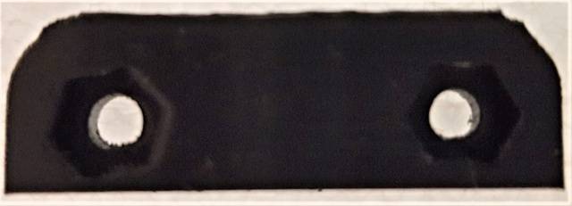

Bonsoir,
J'ai fait un test à 180° avec le même résultat. Ensuite, j'ai eu l'idée d'aligner la pièce sur l'axe Y pour vérifier que mon idée que ce problème pouvait venir de la ventilation du refroidissement du filament.
Le résultat semble bien confirmer mon idée.
Du coté de la ventilation, les 2 arrondis sont assez bien tracés
Par contre du coté opposé à la ventilation, les arrondis ressemblent à des chanfreins taillés à la hache.
