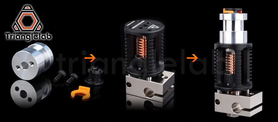

Hello tout le monde,
en me baladant chez TriangleLabs à cause du Black Friday je suis tombé sur ça.
Agréablement surpris de cette nouveauté, qu'est ce que vous en pensez ?
Salut,
Ca a l'air sympa en effet. Pas besoin de ventilo pour refroidir le radiateur???
Entre 64 et 68€ selon le flux demandé, ca reste un petit budget quand même mais vu la réputation de qualité de cette marque.
Faut quand même en avoir l'utilité, imprimé à 500C demande une machine adaptée et pas seulement au niveau du hotend (bed high temp, caisson...).
Comment ca fonctionne ce genre de raccord? C'est comme un pneufit sans en être vraiment un...
Cdt
LC
Le raccord, c'est celui qu'ils mettent sur tout leurs produits, même fonctionnement qu'un pneufit et très résistant (j'ai réussi à étirer un tube ptfe sans arraché le raccord).
L'avantage de cette tête est qu'elle à les mêmes capacités qu'une mosquito tout en ne nécessitant pas de support différent, on peut la mettre en lieu et place d'une e3dv6.
Et il faut quand même une ventilation, à ces températures extrême, la remonté de chaleur doit être importante.
Ça passionne les foules à ce que je vois, il ne doit pas y avoir des masses de gens imprimants à plus de 300°C.
C'est quand même pas courant. En plus du hotend il faut l'enceinte chauffée et voilà le prix des filaments qui s'impriment a plus de 300C...
Bon sinon ça reste une très belle pièce.

Attention, il faut ajouter le prix de la cartouche chauffante avec le thermocouple.
ET SURTOUT il faut absolument ventiler et faire un dispositif de guidage du flux d'air.
Les hautes températures sont utilisées pour des matériaux type PEEK etc. Il faut une enceinte chauffée (très chaude) dans pas d'électronique à l’intérieur et que toutes les pièces intérieures supportent les hautes températures. Il faut un lit haute température aussi.
Et également il faut avoir les moyens de ce payer des bobines à 180€ le kilo, donc effectivement pas beaucoup d'amateurs intéressés.

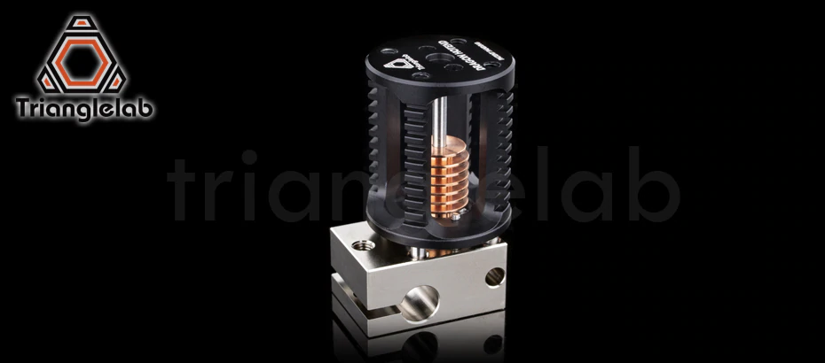

Chouette design 🙂
Le dissipateur en cuivre c'est un plus si la rupture de pont thermique entre le corps de chauffe et le dissipateur est efficace.
Dans le cas contraire, c'est une boite à problèmes de plus.
A tester !

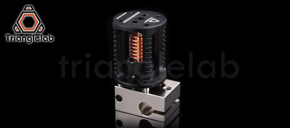

Hello
alors ça ressemble étrangement à la tête mosquito (une copie chinoise)que j'ai installé depuis peu
et franchement la qualité d'impression est nettement supérieur
