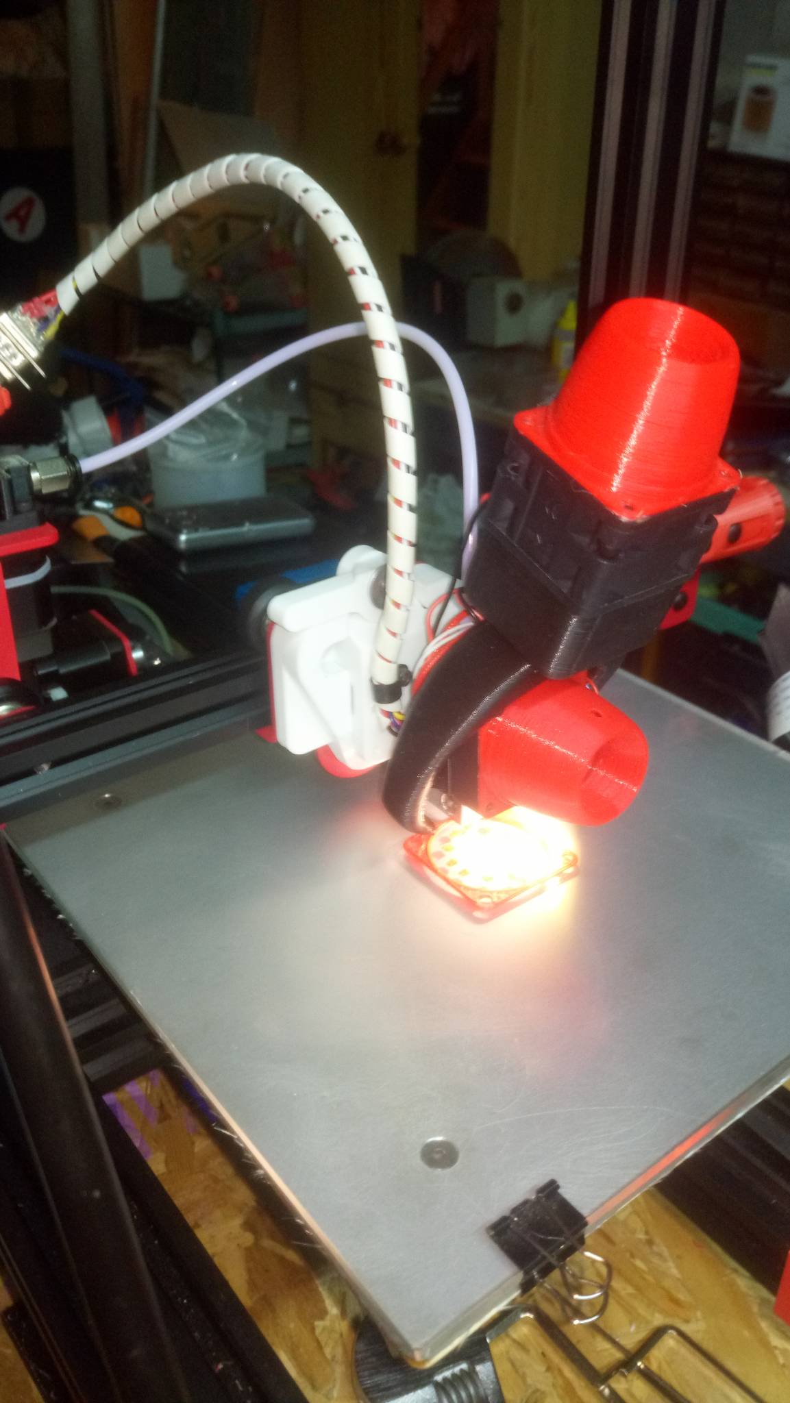

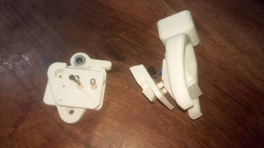

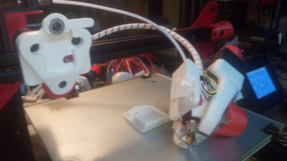

bracame Posté(e) Décembre 20, 2019 Auteur Posté(e) Décembre 20, 2019 La platine à installer sur le chariot du X est imprimée ainsi que trois adaptateurs ... Le test de tenue en position est concluant. Je monte un nouveau hotend pour tester .... ... Buse rubis à "pas cher pas cher" (qualité à voir) commandée car j'ai 2Kgs de PETG carbone qui arrivent ... La buse "pas cher" c'est ici : https://fr.aliexpress.com/item/4000085697229.html On verra à l'usage Cdt

bracame Posté(e) Janvier 2, 2020 Auteur Posté(e) Janvier 2, 2020 (modifié) Merci, Tes paroles me donnent envie de placer un dissipateur de plus en guise de rondelles pour les vis de fixation ... J'ai pas mal de ces bêtes la : Je vais les couper/percer et en faire des rondelles . Sinon, avant la reprise : J'ai fini l'intégration de la "vieille" tète. Impression PLA impec et (Mon premier) TPU : Nickel !!! (Bon avec des fils quand même) Modifié (le) Janvier 2, 2020 par bracame fote 1

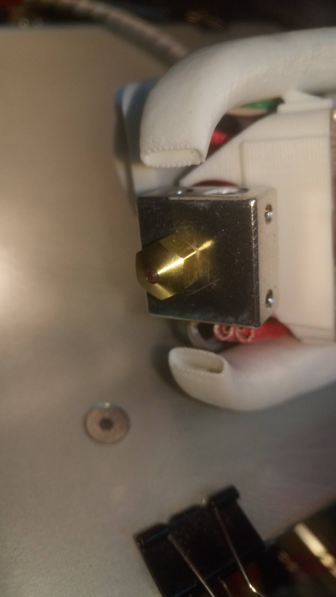

bracame Posté(e) Janvier 4, 2020 Auteur Posté(e) Janvier 4, 2020 Bonsoir, La bête fonctionne bien ! Et je suis très content de la buse rubis : La qualité d'impression est nettement améliorée par rapport à la buse d'origine. Mais 2 problèmes rencontrés au montage (Raison pour laquelle je post) : Le hot end complet "compatible 24V" acheté chez ali avait une résistance de chauffe de 4 ohms (En 24V on utilise des 13.5 ohms), sans vérification, j'aurai surement cramé la carte mère. (Du moins le mosfet qui alimente cette résistance). -> Changement le cette résistance ... Autre défaut : Le raccord pneumatique ne laissait pas passer le tube PTFE (Un p'tit coup de foret à la main, raccord en haut pour éviter de mettre des copeaux dedans a résolut la chose). Bilan : Buse +1, hotend -2

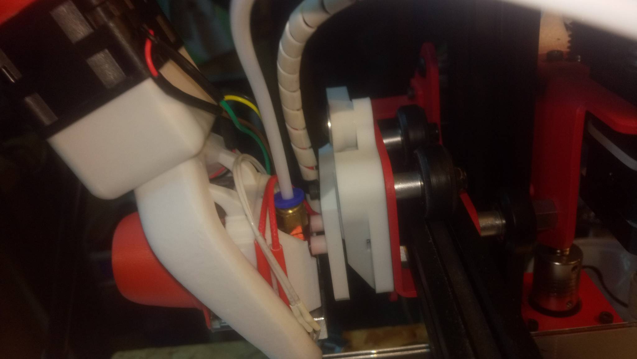

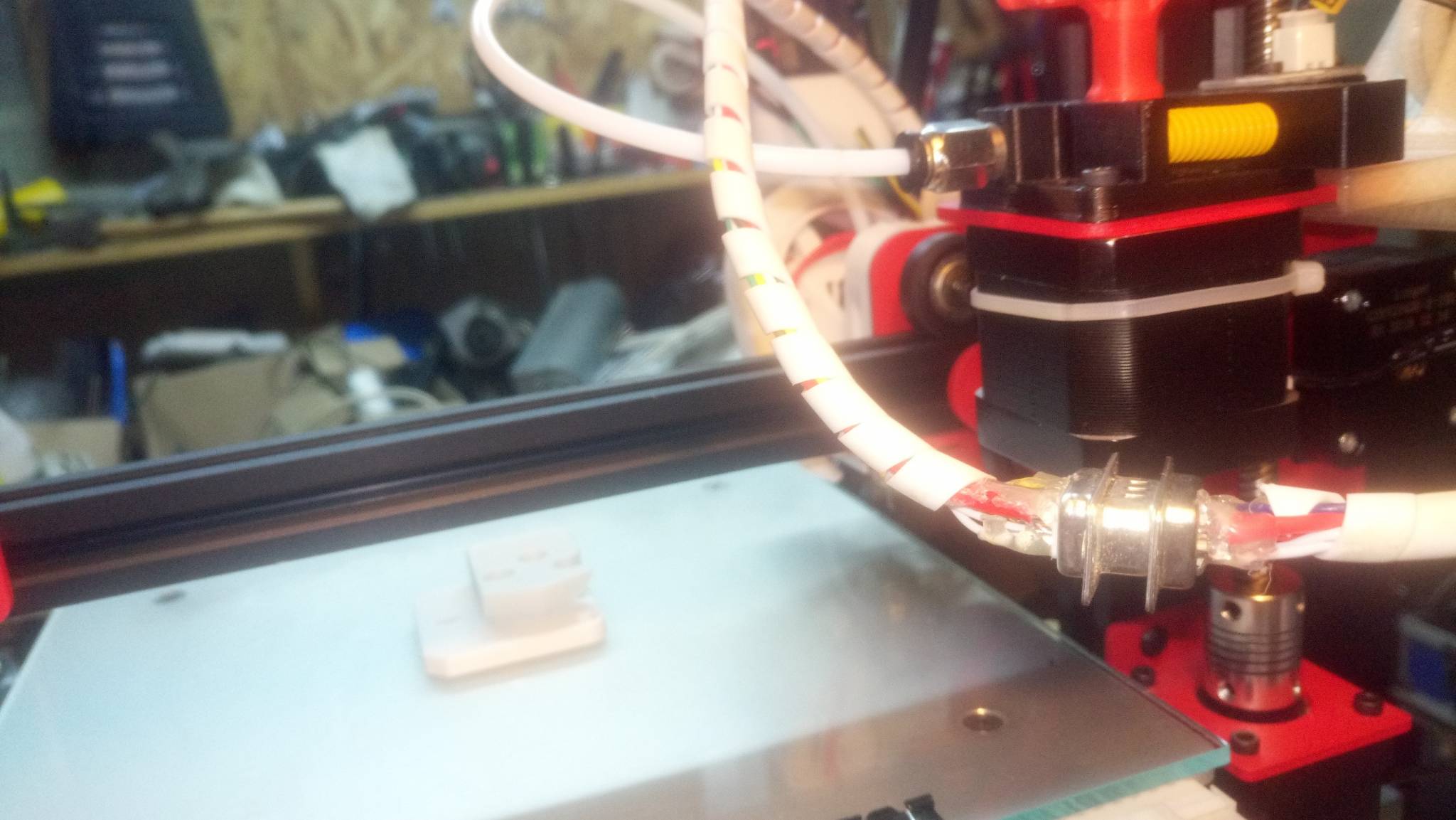

bracame Posté(e) Janvier 9, 2020 Auteur Posté(e) Janvier 9, 2020 Bonjour, J'ai rien modifié sur les STL ici et ici pour le levier "V2". Bon, les entraxes n'étaient pas nickel par rapport à ma machine, il a fallu jouer de la perceuse (décalage de 0.5mm) pour fixer au chariot du X. Quelques photo de l’installation actuelle, Il faut que je capote les prises mais elles sont sécurisée à la colle chaude pour éviter les cc. -> Une prise DB9 suffit largement en 24V car le courant n'est pas trop important au niveau de la résistance de chauffe et on a donc besoin que de 8 fils : 2 pour la résistance, 2 pour la sonde de température, 2 pour le ventilo du heatbreak et 2 pour le ventilo du fang. En image :
