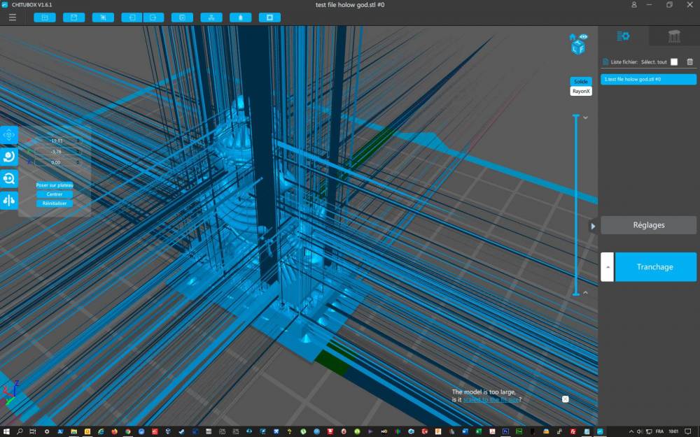

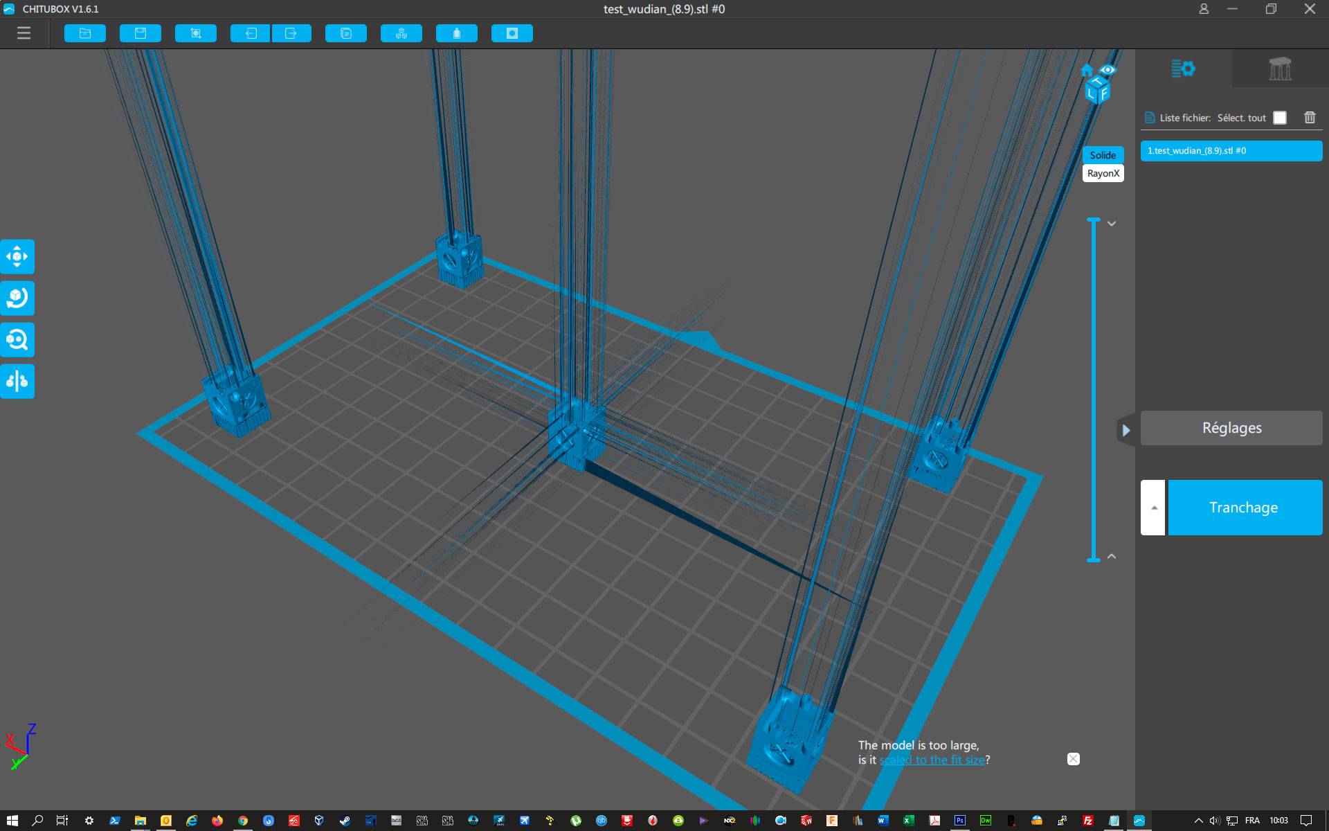

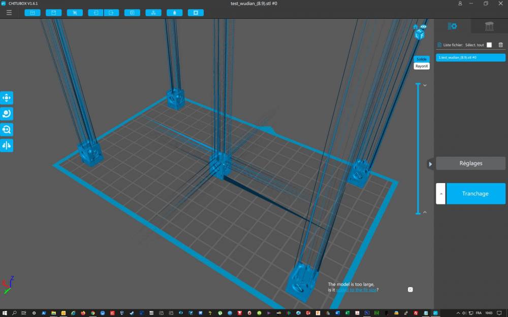

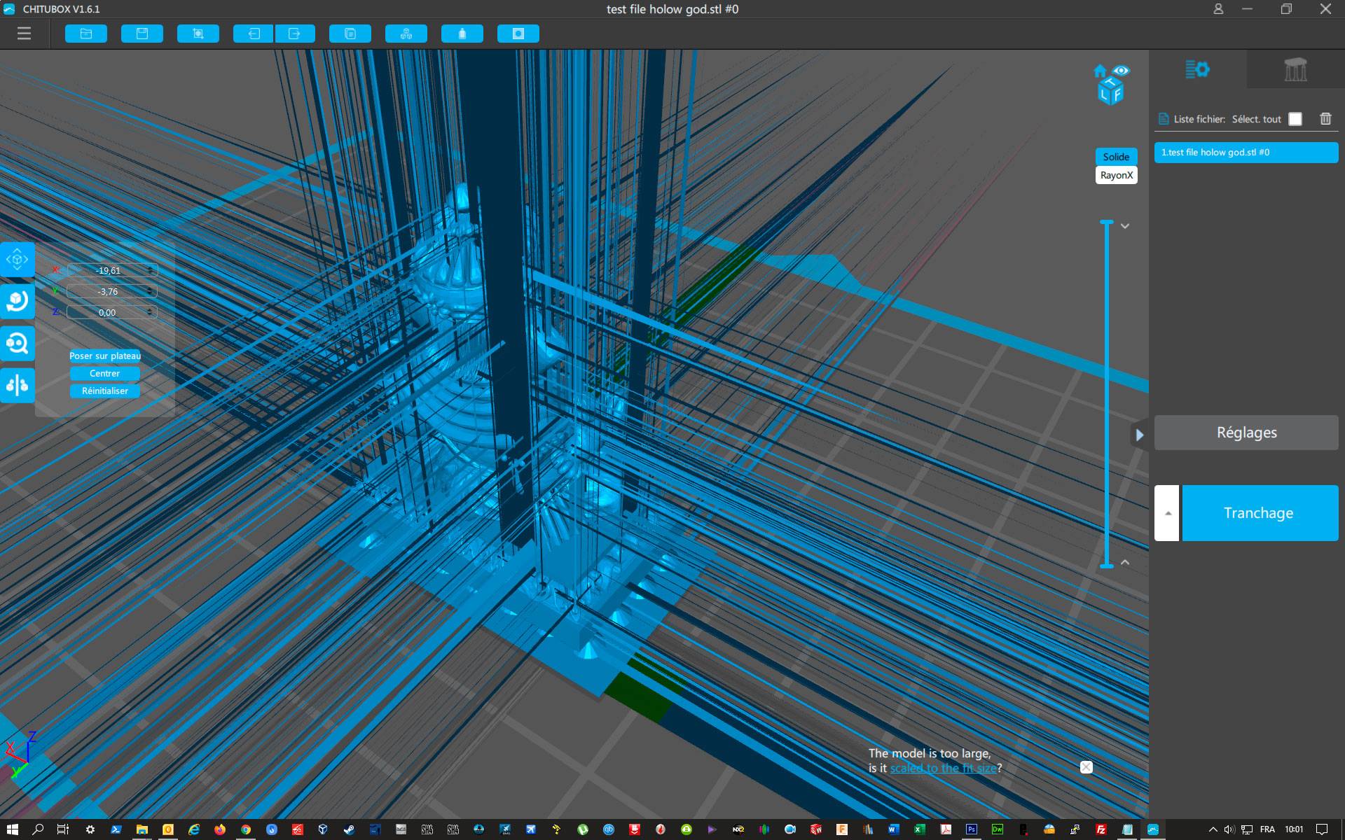

Kawasakix Posté(e) Décembre 19, 2019 Posté(e) Décembre 19, 2019 Sinon, as-tu déja eu ce problème avec Chitubox ?
papy22 Posté(e) Décembre 19, 2019 Auteur Posté(e) Décembre 19, 2019 Non jamais ... mais sans vouloir dire , commences par une toute petite pièce , toute simple , comme ça si ça mouise.. tu perds pas beaucoup de résine ....si elle est bonne ... alors tu passes au gros .... au fait , c' est quelle version de chitu que tu as ??? autre solution .. ne pas installer chitu que tu as sur la clé mais celui sur le site .. et récupérer ta license après... ça peut venir de la clé du fabricant, ça arrive et moi j' y ai eu droit... est - ce que t' avais mis une version d' essai chitu , auquel cas il faudrait tout effacer et recommencer proprement... Voilà quelques pistes. Toujours à ton service... pas de panique moussaillon ...ça va jouer... Amicalement Papy
