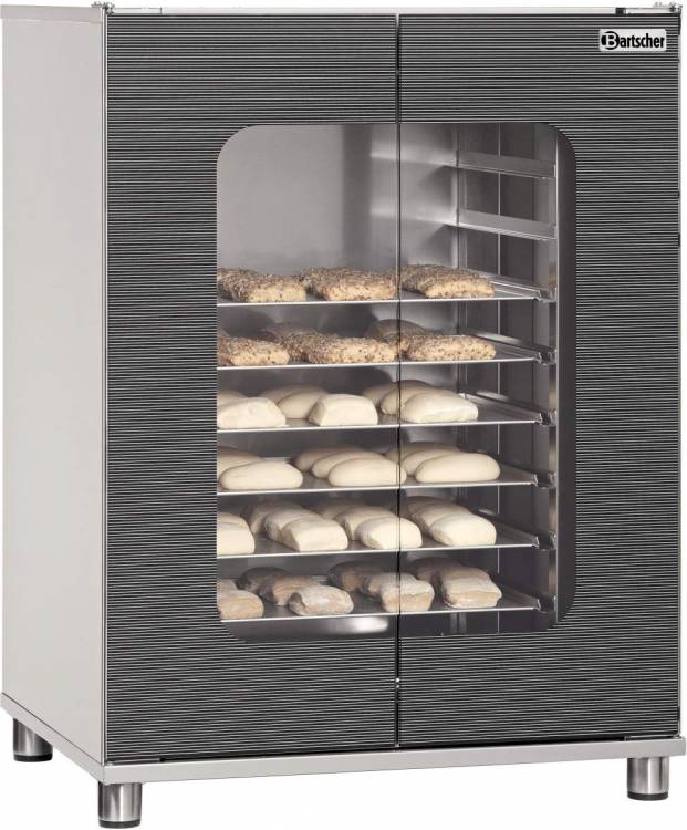

L'idée serait de faire ce genre de chose
Avec une taille adapté à un amateur et sans humidificateur, ma pâte lève en bac hermétique.

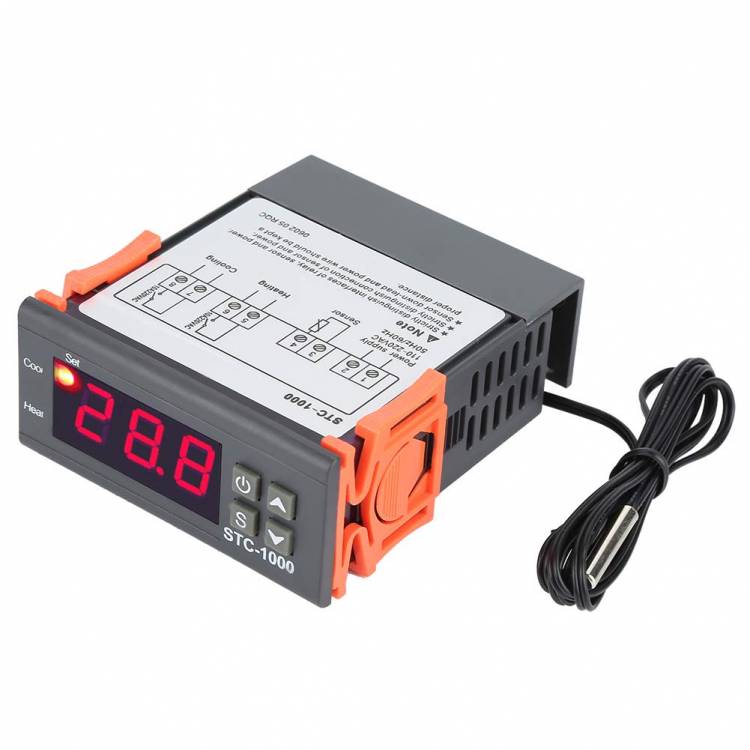

Pour en rajouter, pourquoi pas un STC-1000 qui controle l'element chauffant cite plus haut?
STC-1000
J'utilise ca sur des aquariums depuis plus de 10 ans sans souci (l'interet c'est de chauffer en hiver et refroidir en ete via des ventilos) .

Intéressant. Si je comprend bien, ce boitier commande une résistance et un ventilateur (par exemple) pour maintenir une température donnée ?
Quelle résistance serait bien pour un petit volume, par exemple pour maintenir une imprimante résine à 25 degré ?

Comme dit plus haut j'utilisais ca sur des aquariums mais je suis également en train de réfléchir à un moyen de chauffer l'enceinte de ma delta car le bed ne suffit pas)
Le STC-1000 te permet de définir une température cible et une marge pour déclencher le chauffage ou le refroidissement (ventilo, groupe froid...)  il contient les 2 relais 220V - 10A.
