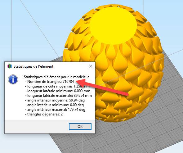

fdorful Posté(e) Décembre 23, 2019 Posté(e) Décembre 23, 2019 il y a 57 minutes, Nicojouan14 a dit : qu’appels tu STL complexe Ça par exemple : Fusion 360 accepte d'importer le mesh (stl) mais 716704 triangles il refuse de le transformer en Brep (solide). Plus il y a de triangles, plus Fusion va ramer. D'ailleurs il t'avertit au delà de 10 000 triangles. D'autres sauront te donner des exemples de pièces complexes conçues directement sous Fusion, mais avec plein de composants qui ralentiront Fusion. Il suffit d'être patient...
Nicojouan14 Posté(e) Décembre 23, 2019 Auteur Posté(e) Décembre 23, 2019 (modifié) Merci @fdorful pour ce retour, plutôt chiant cette limitation d’import/conversion d’un STL? Mais dans le cas d’une création sur fusion effectivement la carte graphique doit être sollicitée. Je viens de regarder les spécifications technique de fusion au niveau du minimum requis en config matériel, il n’est pas fait état d’une carte graphique mais d’un minimum de 512Mo de mémoire GDDR. @+ Nico Modifié (le) Décembre 23, 2019 par Nicojouan14
flogpr Posté(e) Décembre 23, 2019 Posté(e) Décembre 23, 2019 Pour l'ouverture/conversion de STL , c'est plutôt le processeur/ram qui joue je pense non ?
