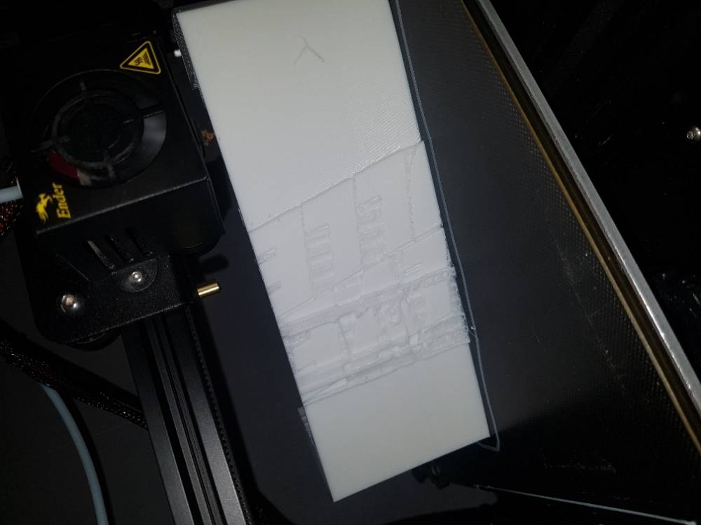

Là par exemple j'ai ça qui s'imprime.
Révélation
1j13h et 470gr de PLA
e1100d81c30aa3f895be8cca8f944a35.jpg&key
Tu dois avoir un souci niveau chauffe ou refroidissement. C'est la première fois que je vois un souci de warping avec du PLA... Même avec de l'ABS sans caisson ce n'était pas aussi prononcé...

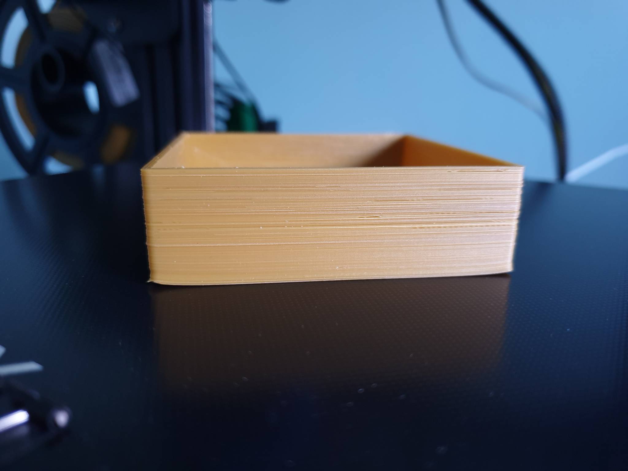

le warping se fait en douceur . Il devient très visible après environ 2h00 d'impression.

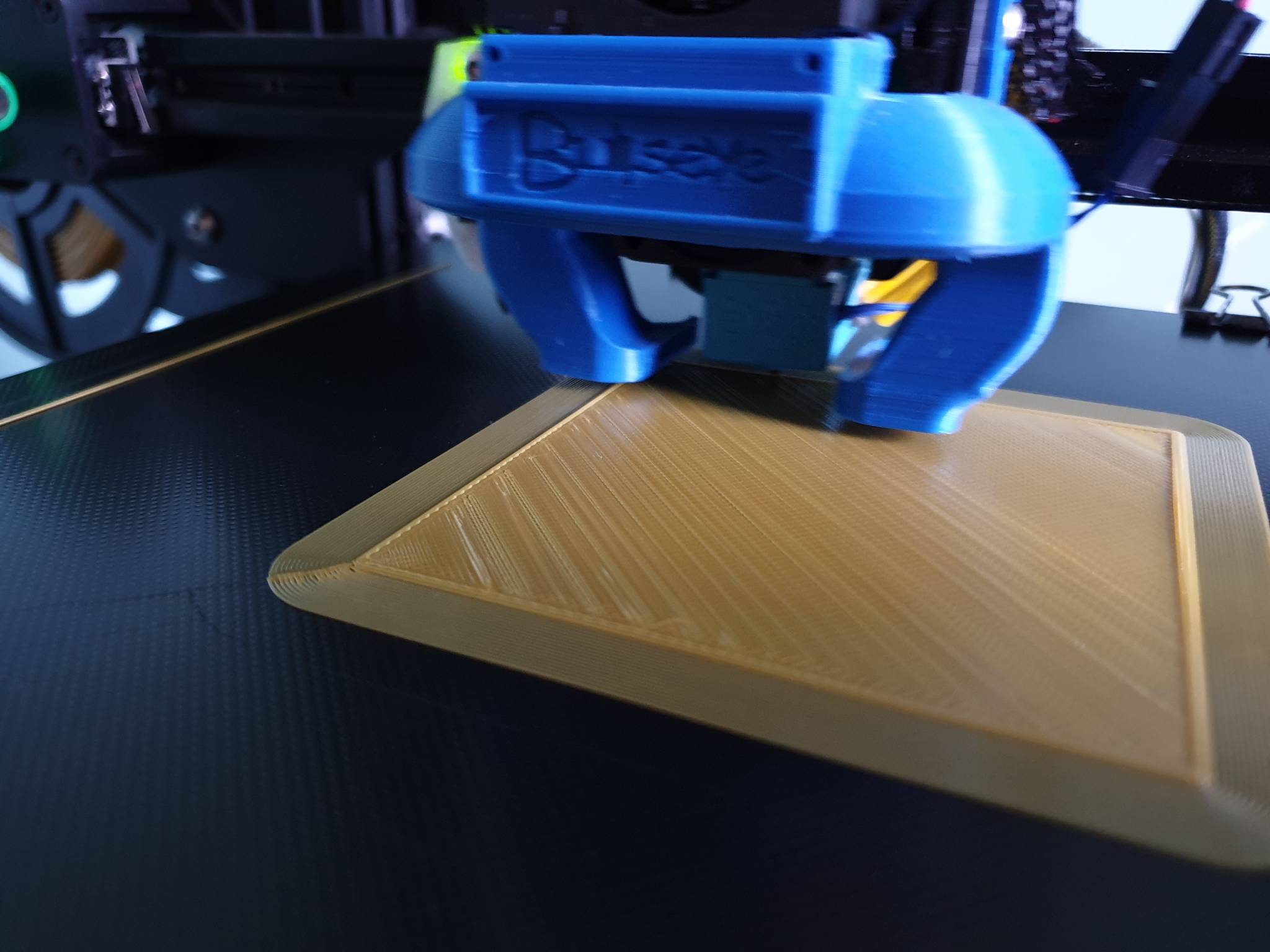

J'ai sorti la bobine du four et je viens de relancer une impression.
J'ai modifié le remplissage de cubique à concentrique dans Cura
Mis une bordure
1ère couche à 215°
Bed 65°
1ère couche à 0.24 au lieu de 0.2 imprimée à 20mm/s
En photo : print de la 1ère et 2ème couche

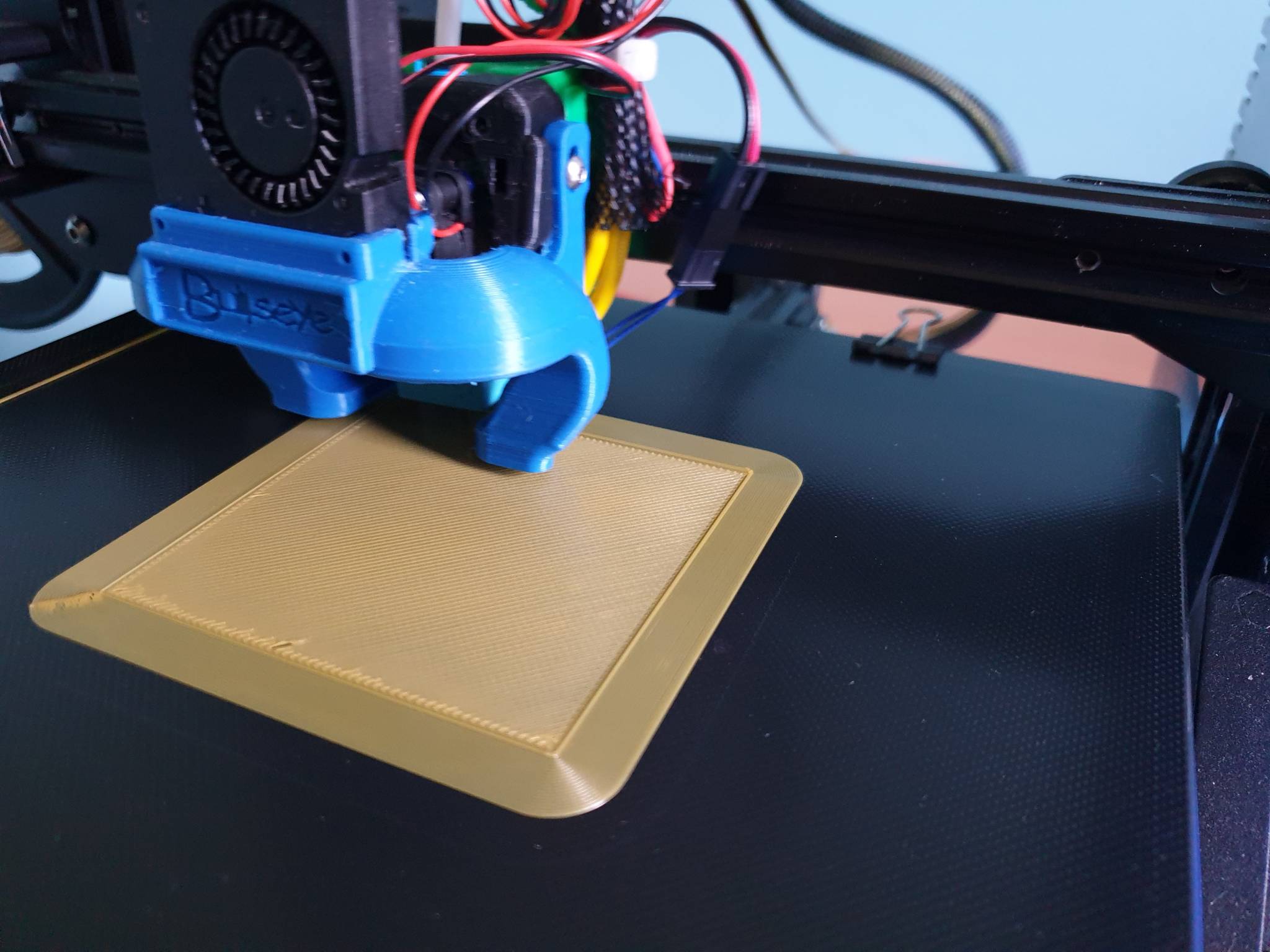

Je vais voir ce que donne l'impression que je viens de lancer .
Pour le moment pas de warping mais je trouve que le flux n'est pas régulier. Peut-être la buse ou l'extrudeur ou je sais pas.
Le mystère de Noël comme tu dis 😀
La surface du plateau a-t’elle été dégraissée (alcool isopropylique ou vinaigre blanc ménager) ?
A partir de quelle couche mets-tu en fonctionnement le ventilateur refroidissant le filament? Dès la seconde couche?
Le brim n'est pas vraiment une solution, c'est plus du cache misère. 😉
Mais oui, je suis du même avis que toi, ta couche manque de régularité... Notamment en bas à droite.

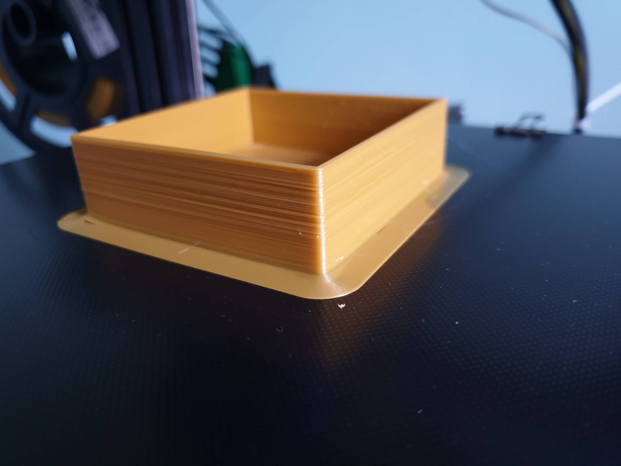

j'ai fait déborder l'impression sur le brim en me disant qu'il absorberait une partie des contraintes... à voir si ça marche vraiment

Au final la pièce a foiré.
Je l'ai imprimée avec du filament Sunlu
J'ai toujours du warping, un peu moins certes
Et les couches s'empilent irrégulièrement.
Soit ce filament est foireux, soit l'imprimante est déréglée, soit les 2
