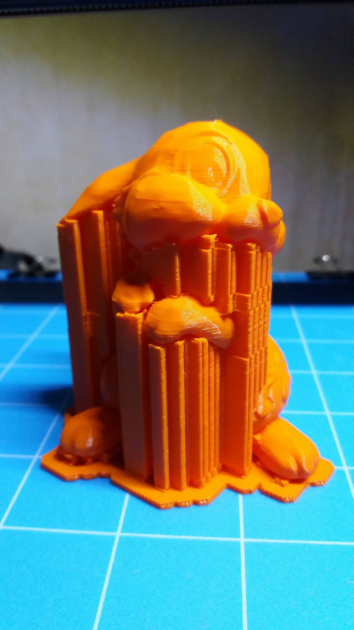

Cela fait 2 fois que j'ai le moteur de l'extrudeur de ma ender qui s'arrête au bout de quelques heures de print, les autres continu a fonctionné.
Je relance le print et ca repart pour combien de temps?.
Si vous avez des pistes sur ce qui pourrait causé ce type de problème.
Merci d'avance
J'ai relancé le print arrêt 2 heures et l'autre après 5 heures rrrrrrrrr!

Bonsoir, me revoilà après plusieurs prints de 8h, 9h et pleins de petits 1h à 4h sans aucun problèmes, voilà qu'aujourd'hui l'extrudeur s'arrête de fonctionné en plein print.Ce matin un print de 1h36 arrêt au bout de 40mn, relancé la pièce tout c'est bien passé et la ce soir j'ai lancé un print de 4h30 arrêt au bout de 3h30 de print. J'ai beau chercher je comprend pas trop d'où ca pourrait venir.
Si vous avez des pistes, je suis preneur.
Mercj d'avance
