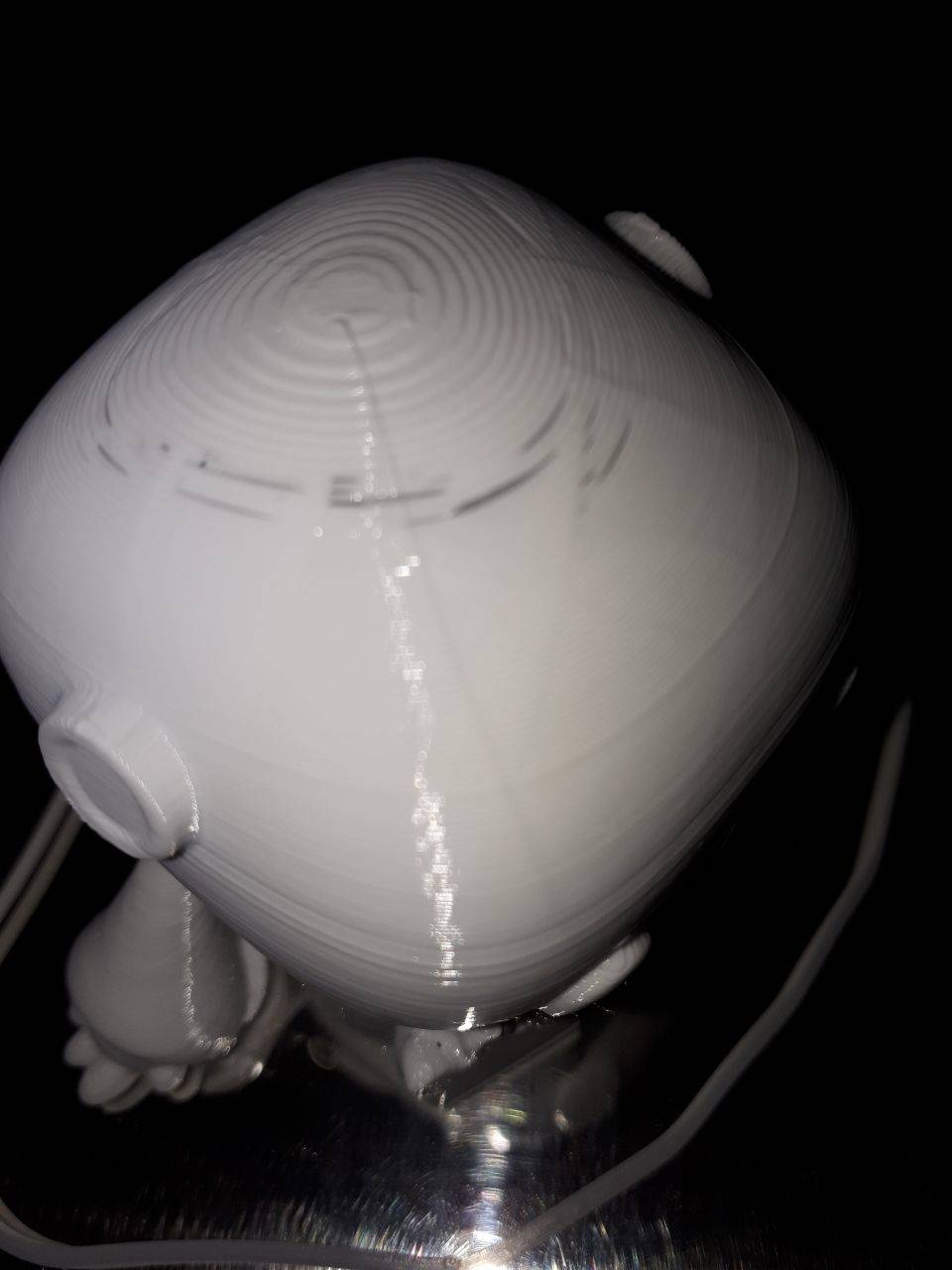

abraxis Posté(e) Janvier 3, 2020 Partager Posté(e) Janvier 3, 2020 Bonjour, Depuis quelques temps je rencontre des soucis avec les pièces qui terminent par un arrondi. J'ai un manque de matière, sur la photo la pièce a 2 couches extérieur, si je modifie pour en mettre 3, je rencontre le même problème. J'ai vérifié mon extrudeur et il est bien calibré. Seriez vous me dire comment résoudre cette anomalie ? Merci par avance Lien vers le commentaire Partager sur d’autres sites More sharing options...
Idealnight Posté(e) Janvier 3, 2020 Partager Posté(e) Janvier 3, 2020 ah un niortais (j'en suis originaire et changé de région depuis 2014 ^^). Sinon peux tu donner un peu plus de détail, logiciel, paramètres utilisés, sur ta photo l'objet en blanc perso j'ai du mal a voir le problème. si tu as d'autres photos avec l'objet en complet ça devrait aider. Lien vers le commentaire Partager sur d’autres sites More sharing options...
Landmax Posté(e) Janvier 3, 2020 Partager Posté(e) Janvier 3, 2020 Ton soucis est uniquement avec les pieces finissant en arrondi? C'est bien les marques noir (manque de matière) ? Tu as ce défaut à la meme hauteur sur différente taille de pieces ou bien quelque couches avant la fin peu importe la hauteur de piece? Lien vers le commentaire Partager sur d’autres sites More sharing options...

abraxis Posté(e) Janvier 3, 2020 Auteur Partager Posté(e) Janvier 3, 2020 Oui ce sont les marques noir sur le dessus de la pièce le problème. Le défaut est sur toutes les pièces qui ont cet angle (milieu ou fin de pièce). Peu importe la hauteur. Lien vers le commentaire Partager sur d’autres sites More sharing options...

pascal_lb Posté(e) Janvier 3, 2020 Partager Posté(e) Janvier 3, 2020 Ton remplissage est de combien ? Lien vers le commentaire Partager sur d’autres sites More sharing options...
fran6p Posté(e) Janvier 3, 2020 Partager Posté(e) Janvier 3, 2020 @abraxis Quelle hauteur de couche pour ton impression? L'auteur a imprimé en 0,2mm. Avec des couches de moindres hauteurs, sur des cercles concentriques comme le haut de ta pièce, il est fort possible que des trous entres les cercles se fassent . Lien vers le commentaire Partager sur d’autres sites More sharing options...
abraxis Posté(e) Janvier 3, 2020 Auteur Partager Posté(e) Janvier 3, 2020 Mon remplissage est de 10% (il me semble) Et oui j'imprime en 0.2 aussi. Lien vers le commentaire Partager sur d’autres sites More sharing options...
pascal_lb Posté(e) Janvier 3, 2020 Partager Posté(e) Janvier 3, 2020 il y a 2 minutes, abraxis a dit : Mon remplissage est de 10% (il me semble) Pour moi c'est un peu juste car lors de l'impression de tes couches supérieures il n'y a pas assez de matière pour les supporter Lien vers le commentaire Partager sur d’autres sites More sharing options...
Idealnight Posté(e) Janvier 3, 2020 Partager Posté(e) Janvier 3, 2020 En attente des paramètres, je rejoints @pascal_lb 20% serait un minimum pour moi, 3 couches en supérieur, 3 parois et il y'a un paramètre sur cura pour boucher les trous, je l'ai déjà utilisé mais pour le remplissage du coup je ne sais pas le rendu sur une couche supérieure. Et comme le dis @fran6p, le choix de la hauteur mais également des motifs voir le fait d'imprimer l’intérieur avant ou après l'extérieur peut changer le visuel. Cura et tous ses paramètres ^^. Si malgré quelques essais rien n'est concluant tu peux tenter un étirage sur les couches supérieur cela pourrait peut-être atténuer. Lien vers le commentaire Partager sur d’autres sites More sharing options...

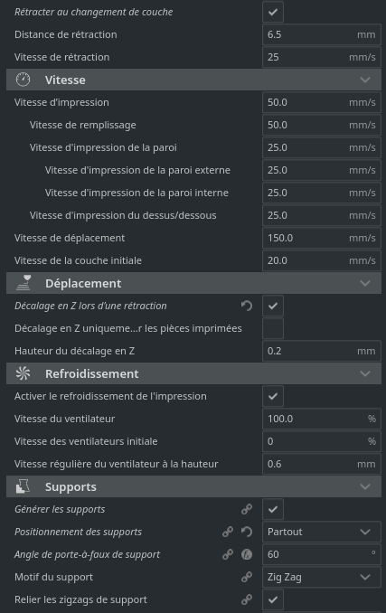

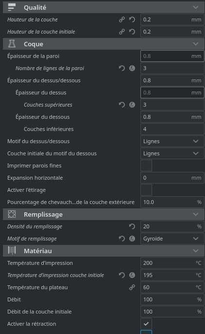

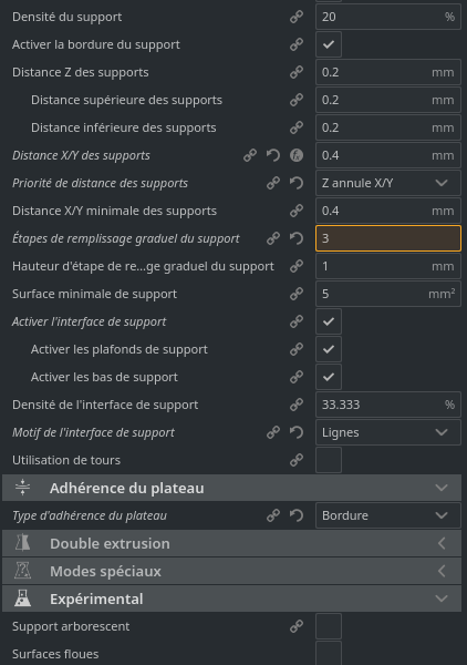

abraxis Posté(e) Janvier 4, 2020 Auteur Partager Posté(e) Janvier 4, 2020 Une pièce est en cours d'impression mais voici mes paramètres CURA. Lien vers le commentaire Partager sur d’autres sites More sharing options...
