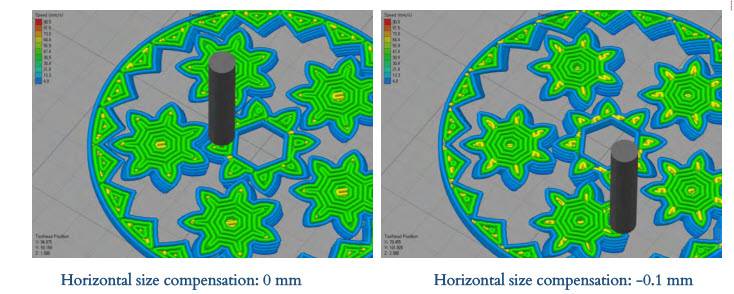

fdorful Posté(e) Janvier 7, 2020 Posté(e) Janvier 7, 2020 Il y a 4 heures, Adisma a dit : mais je n'arrive même pas les emboiter. Dans S3D, tu as une fonction qui permet de résoudre ce problème et qui s'appelle dans l'onglet Autre puis ajustement dimensionnels "compensation de taille horizontale horizontale" en mettent +0,1 ou +0,2 ton spur gear devrait renter et l'inverse pour le front panel Sous Cura, je ne sais pas. Sous fusion 360, pas de problème, tu importes le STL et après l'avoir transformé en body (par Brep), tu tailles un trou un peu plus gros dans spur gear. Heliox a fait une vidéo sur ce genre de problème concernant un dévidoir à ruban adhésif

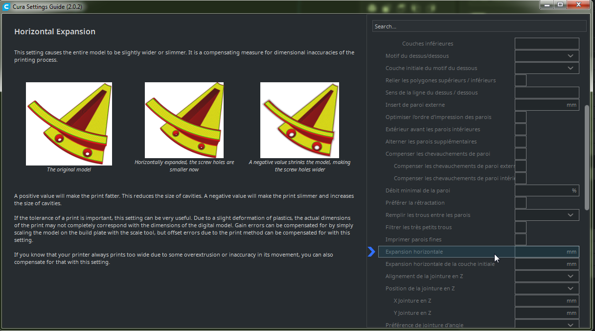

fran6p Posté(e) Janvier 7, 2020 Posté(e) Janvier 7, 2020 il y a 20 minutes, fdorful a dit : Sous Cura, je ne sais pas. Section Coque, Expansion horizontale :
Adisma Posté(e) Janvier 7, 2020 Auteur Posté(e) Janvier 7, 2020 Merci à vous, je suis sous S3D Je ne connaissais pas du tout ce paramètre. Je teste ça dès que je suis de retour à la maison !
