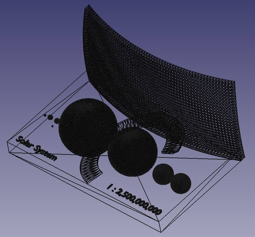

Aprés analyse du modèle stl , on constate qu'il est composé de plusieurs objets non fusionnés (on peut le voir dans Freecad)
Cura le traite en fusionnant tout les objets et un seul stl et le découpe en global.
s3d ne travaille pas de la même façon.il a toujours les objets séparés , et comme il commence par le plus bas (dans notre cas , la base) , je pense qu'il découpe le premier , et ensuite les autres , au mieux...

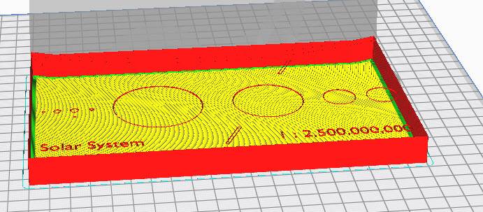

ce que j'ai fait dans cet exemple ...et les trous sont bien bouchés.

Re,
je me sers de Freecad pour visualiser et convertir les les Stl en modèles exploitables sur autre systeme CAO plus "pro".
donc , dans Freecad, tu ouvre le Stl
on bascule en filaire (affichage/style de representation/ filaire, et on peut voir les objets s'ils sont individuels ,ou délimités , faisant partie d'un ensemble.
dans notre cas , on vois bien que les sphères sont complètes et que la partie arrière est incrustée dans la base , mais pas "soudée".
ce qui m'a orienté à les séparer dans S3D.
dans notre cas , la personne qui a fait ce STL n'a pas pris le soin de "souder" les objets entre eux avant l'export en Stl, d'ou la difficulté de certains "slicer" a traiter la pièce.

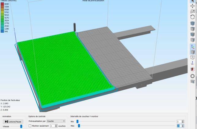

Il y a 23 heures, fdorful a dit :
Pourquoi ces trous dans S3D et pas dans Cura ?
Il y a un problème dans le fichier stl (solarsystem.stl).
La solution pour avoir un fichier stl impeccable sans erreurs variées et diverses  il faut le passer au préalable à la moulinette de Netfabb  VOIR ICI
Voilà ce que j'obtiens à la couche 25 :
Il n'y a plus de trous et l'objet est en un seul morceau.
Personnellement, je passe SYSTÉMATIQUEMENT TOUS LES FICHIERS trouvés sur le net et aussi mes propres fichiers à la moulinette de Netfabb!
Je joins le fichier solarsystem corrigé :
solarsystem_fixed.stl
