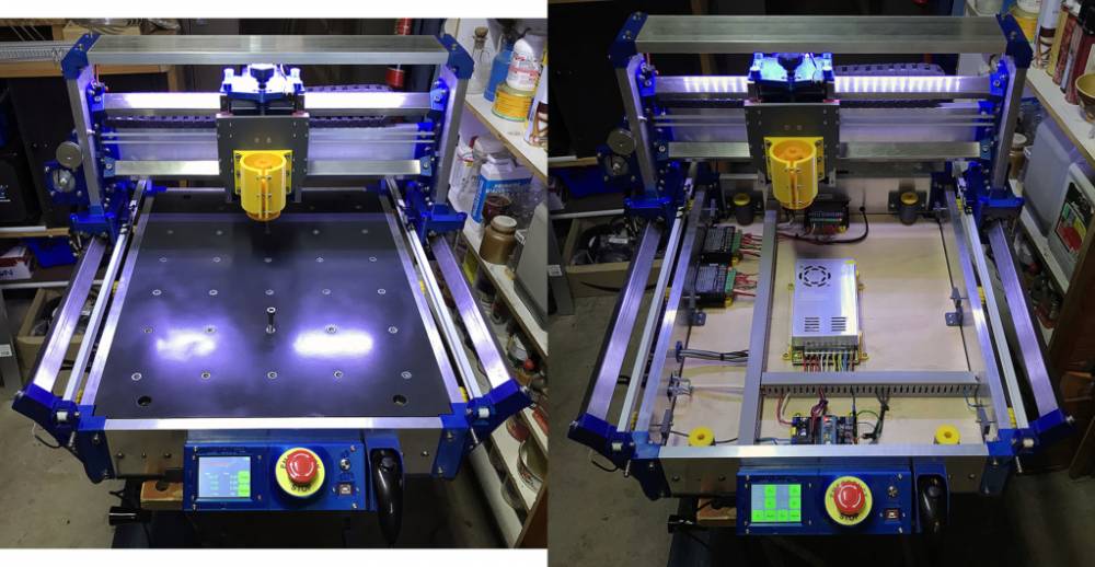

C'est certain qu'il ne s'agit pas d'une machine professionnelle, mais elle fonctionne très bien et chacun peut la personnaliser à ses besoins, taille de la CNC, type de broche, etc...
J'ai choisi cette CNC parce qu'il y a un site avec son forum d'entraide derrière et c'était surtout pour le plaisir de la construire.
Pour la précision, elle est de 0,1 mm sur une machine bien réglée.
Elle n'utilise pas de soft pour imprimante 3D.
La carte est réalisée par Romain, le créateur de la CNC et utilise un STM32 + ESP32. Le firmware est réalisé par un autre membre du forum et utilise GRBL. L'avantage de la RS-CNC, c'est qu'elle est suivie en permanence et il y a des mises à jour de son firmware régulièrement.
Pour l'utiliser, on peut prendre n'importe quel soft qui gère GRBL. perso, j'ai choisi un logiciel facile à utiliser et qui me suffit largement pour ce que je fais : Estlcam.
Je débute et je commence tout juste à m'en servir, mais pour le moment, je n'ai rencontré aucun problème. Je sais que sur le forum, certains l'utilisent pour de l'aluminium et que la RS-CNC s'en sort très bien, à condition bien sûr de ne pas vouloir aller trop vite et en réalisant de petites passes.

Le firmware est Open-source et tu peux modifier tout ce que tu veux sur la CNC. La seule obligation pour pouvoir la fabriquer, c'est l'achat des 2 cartes sur le site puisqu'elles ont été réalisées par Romain et ne se trouvent pas dans le commerce.
Le prix de la machine est très variable suivant la taille et le matériel choisis pour sa réalisation.
Romain annonce un prix d'environ 350 - 400 euros, mais certains ont monté une broche qui coûte 300 euros à elle seule !!

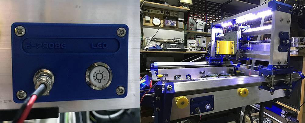

Pour ma part, je n'ai pas regardé à la dépense. J'ai utilisé du filament de bonne qualité à 27 euros les 750 grammes et il en faut environ 3 kilos suivant les options et le taux de remplissage choisis. J'ai également réalisé ma CNC entièrement en inox que ce soit pour la visserie, les tubes carrés et les tiges rondes, etc... et ajouté quelques options.
Je n'ai pas fait les comptes de façon précise, mais je dois être dans les 600 euros tels qu'on la voit sur les photos.

Mon prix de revient va encore grimper parce que je trouve les fixations du plateau peu pratique et je vais le refaire en utilisant des rails en alu.
