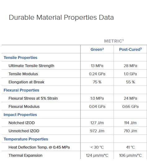

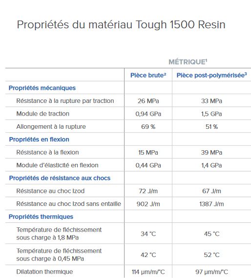

G-Tac Défense-Industrie Posté(e) Décembre 6, 2020 Partager Posté(e) Décembre 6, 2020 (modifié) J'utilise cette résine Formlabs pour diverses pièces notamment quand je conçois des boitiers qui reçoivent des composants électroniques. J'ai un boitier test que je tords en forçant (comme un bourrin ) à la main devant les clients. Ça les bluffe de voir le boitier reprendre sa forme d'origine en quelques secondes La résistance aux chocs dans la configuration où j'utilise les pièces imprimées dans ce matériau est de 67J/m. Le chiffre n'est pas très élevé mais le résultat est excellent pour mes applications. Le seul inconvénient de ce matériaux c'est la température de flexion sous charge qui est relativement basse. Il y a également la résine "Durable" de Formlabs qui encaisse 114J/m Modifié (le) Décembre 6, 2020 par G-Tac Défense-Industrie Lien vers le commentaire Partager sur d’autres sites More sharing options...
Adheraq777 Posté(e) Décembre 6, 2020 Partager Posté(e) Décembre 6, 2020 (modifié) C'est ce que je disait, la meilleure comemttu démontre est a 12kj/m² mais avec un module de flexion de 660 ce qui en fait un ridicule matériaux ultra mou..... PS : J'ai un BUG bien chiant sur ce forum je ne peux récrire dérrière mes mots.... xD Ca éfface tous... Modifié (le) Décembre 6, 2020 par Adheraq777 Lien vers le commentaire Partager sur d’autres sites More sharing options...
