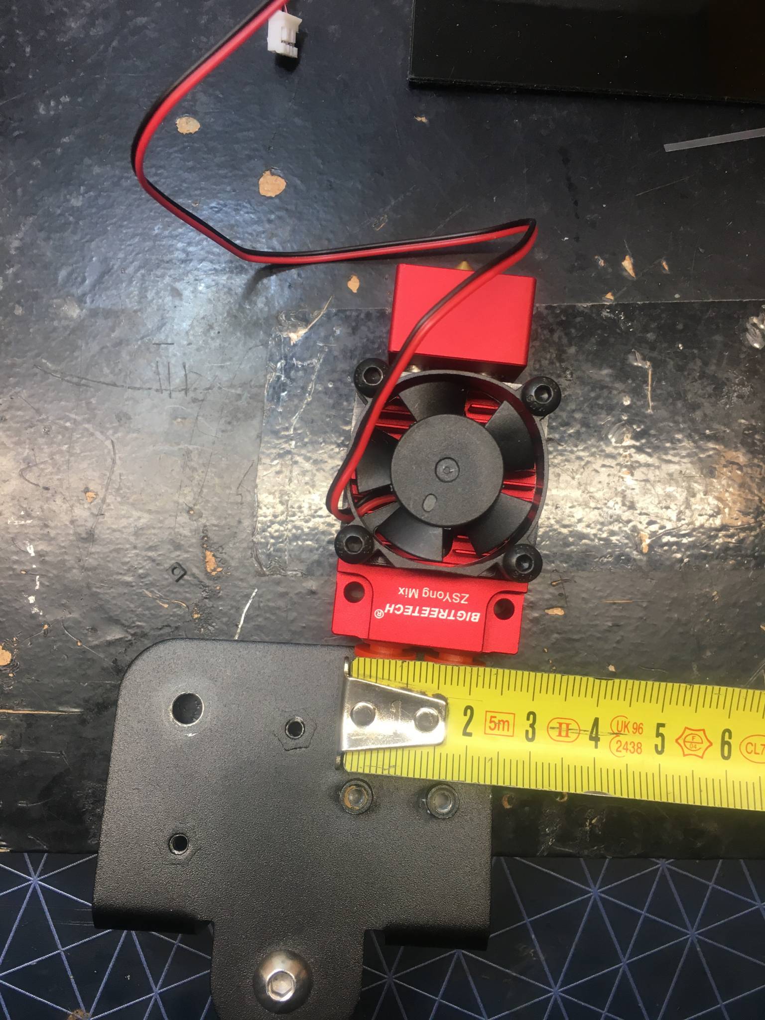

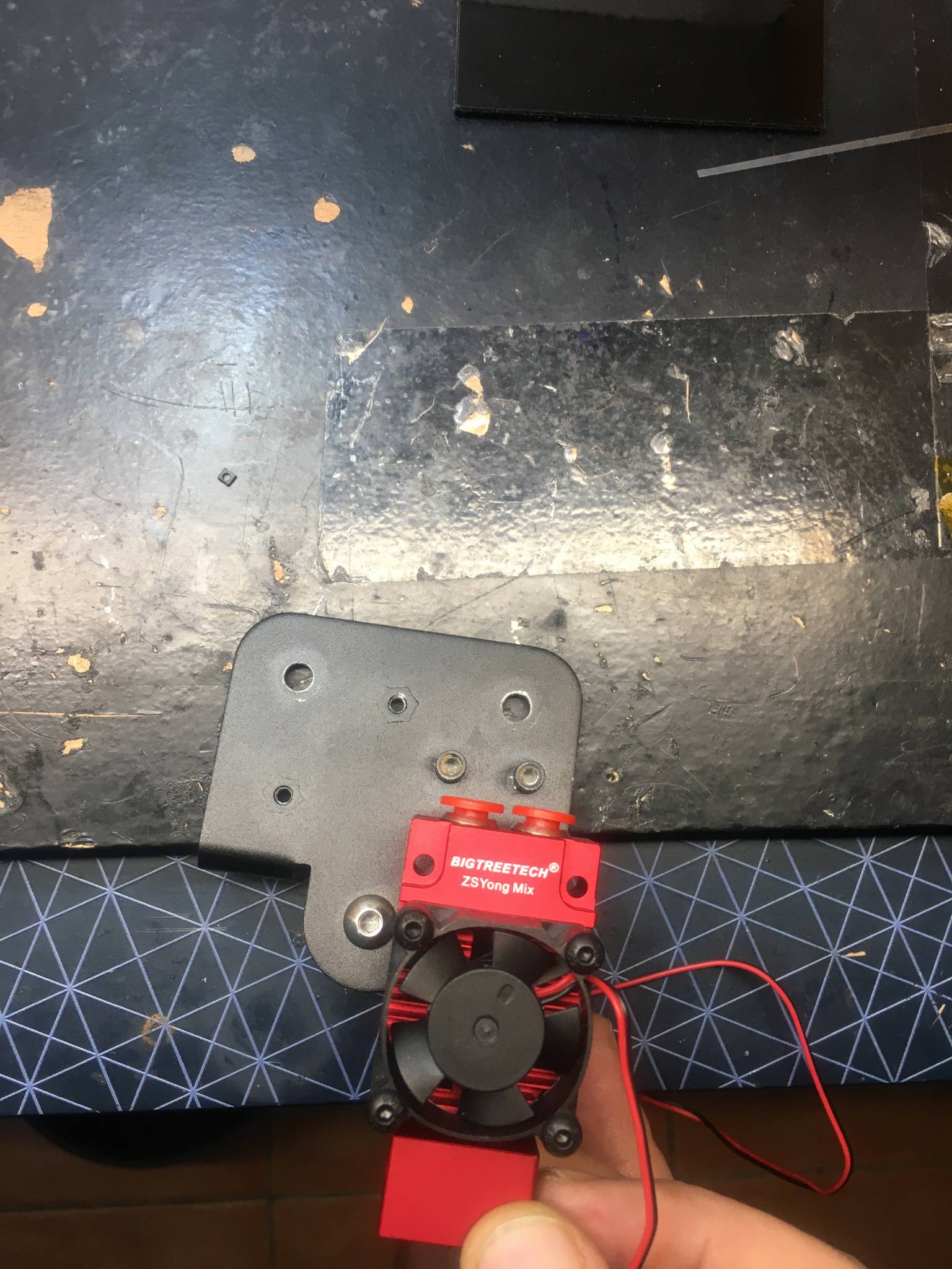

Metchat Posté(e) Janvier 20, 2020 Partager Posté(e) Janvier 20, 2020 (modifié) Bonjour à toutes et à tous Voilà j’ai modifié une imprimante 3D ender 3 en changeant la carte mère par une mks sgen 32 bits avec des tmc2208. j’ai récemment acheté une tete (hotend) avec la possiblité de mixer les couleurs, voici le lien : https://m.fr.aliexpress.com/item/4000345162437.html?pid=808_0002_0105&spm=a2g0n.search-amp.list.4000345162437&aff_trace_key=8c3b8ee4e34c4c2b996f039c08d6739e-1579519550045-02030-irey5Th&aff_platform=msite&m_page_id=8770amp-VVYh044zVPuMS0TodUyBIg1579555186911&browser_id=6c40a28728e14b98819b23024b281ca1&is_c=N je suis bloqué au niveau de fixation de cette tete car le chariot d’origine a un entraxe petit entre les deux trous pour viser la tete , voir photos. Avez vous une idée svp ? Peut être que la tete se monte sur une imprimante 3d unique du coup je peux commander son propre chariot métallique. merci pour votre aide Modifié (le) Janvier 20, 2020 par Metchat Lien invalide Lien vers le commentaire Partager sur d’autres sites More sharing options...
dadour13 Posté(e) Janvier 20, 2020 Partager Posté(e) Janvier 20, 2020 Tu Mets une cale de 5mm entre ton chariot et ta hotend. Au niveau de ta tête de vis tu perce pour le diamètre. Voilà Envoyé de mon SM-G950F en utilisant Tapatalk Lien vers le commentaire Partager sur d’autres sites More sharing options...
dadour13 Posté(e) Janvier 20, 2020 Partager Posté(e) Janvier 20, 2020 Ton chariot est en fer?Cale en aluminium de 6mm d d'epaisseur. Tu perce 2 trou de 6mm espacé de 20mm.Puis sur ta cale tu perce avec 2 trou de 3mm a 25mm d espacements et tu taraudes pour tes vis pour la fixation ton corps de chauffe.Envoyé de mon SM-G950F en utilisant Tapatalk Lien vers le commentaire Partager sur d’autres sites More sharing options...

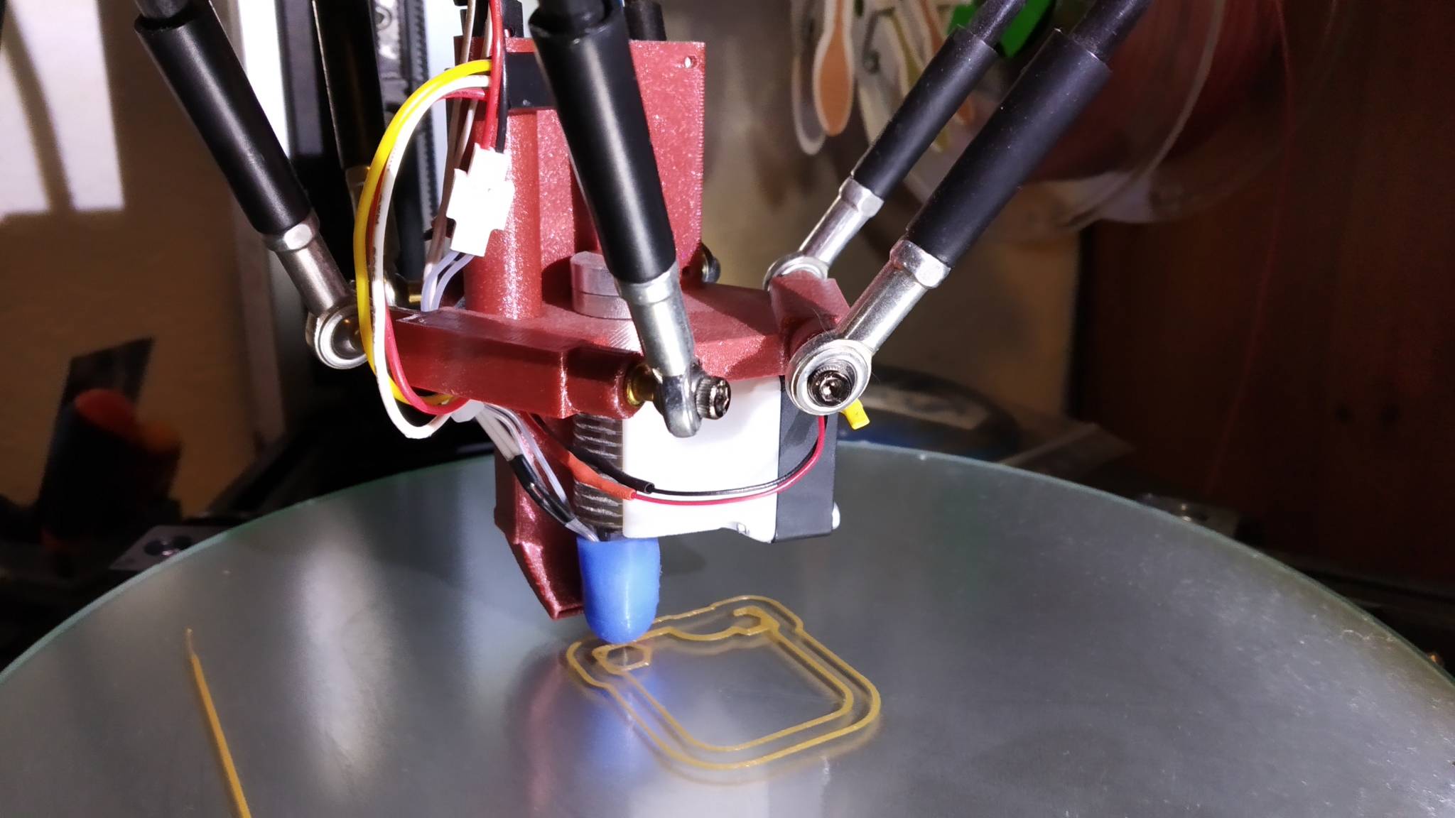

fran6p Posté(e) Janvier 21, 2020 Partager Posté(e) Janvier 21, 2020 @Metchat @pascal_lb @yopla31 et @Poisson21 possèdent des têtes 2-en-1 XCR3D, ils ont modélisés des pièces pour être montées sur CR10, Ender 5 : Lien vers le commentaire Partager sur d’autres sites More sharing options...
pascal_lb Posté(e) Janvier 21, 2020 Partager Posté(e) Janvier 21, 2020 il y a 2 minutes, fran6p a dit : possèdent des têtes 2-en-1 XCR3D, ils ont modélisés des pièces pour être montées sur CR10, Ender 5 effectivement c'est la même dimension de fixation que le bigtreetech Lien vers le commentaire Partager sur d’autres sites More sharing options...
Poisson21 Posté(e) Janvier 21, 2020 Partager Posté(e) Janvier 21, 2020 Oui et elle marche très bien, c'est pas la nouvelle version qui est ajourée mais ça devrait faire l'affaire. La je suis en train de recréer un petfang pour mon nouveau montage avec MGN15 ,je vais essayer de le faire compatible avec les points de montages CR10. Lien vers le commentaire Partager sur d’autres sites More sharing options...

Metchat Posté(e) Janvier 21, 2020 Auteur Partager Posté(e) Janvier 21, 2020 Il y a 9 heures, pascal_lb a dit : oui j'attend le remboursement pour la commander pour les dimensions je vais me baser sur ces cotes, la seule que je n'ai pas c'est le point d'interrogation… C’est 3mm Lien vers le commentaire Partager sur d’autres sites More sharing options...

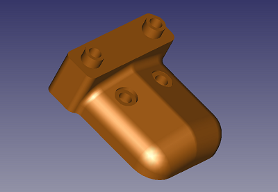

pascal_lb Posté(e) Janvier 22, 2020 Partager Posté(e) Janvier 22, 2020 (modifié) @Metchat voici un premier test mais sans aucune garantie… à imprimer avec support... test.stl Modifié (le) Janvier 22, 2020 par pascal_lb Lien vers le commentaire Partager sur d’autres sites More sharing options...
dadour13 Posté(e) Janvier 22, 2020 Partager Posté(e) Janvier 22, 2020 Pas mal. Joli design.Par contre j'ai une petite question:En quelle matière tu vas l'imprimer. Pour remarque constructive.Le hotend est fait pour mélanger 2 filament de différentes couleurs. la cale ou l'entretoise sera de quelle matière?Vu le faible encombrement et le corps en aluminium j'ai peur que cela fondeeeee et perte de précision. Qu'en pensez vous ? Envoyé de mon SM-G950F en utilisant Tapatalk Lien vers le commentaire Partager sur d’autres sites More sharing options...
pascal_lb Posté(e) Janvier 22, 2020 Partager Posté(e) Janvier 22, 2020 (modifié) il y a une heure, dadour13 a dit : la cale ou l'entretoise sera de quelle matière? tout mes supports de tête d'impression sont en PLA, jamais eu de problème, sauf le jour ou j'ai oublié de rebrancher le ventilateur de tête et là tout a fondu exemple l'effector de la Kossel….. en PLA Modifié (le) Janvier 22, 2020 par pascal_lb Lien vers le commentaire Partager sur d’autres sites More sharing options...

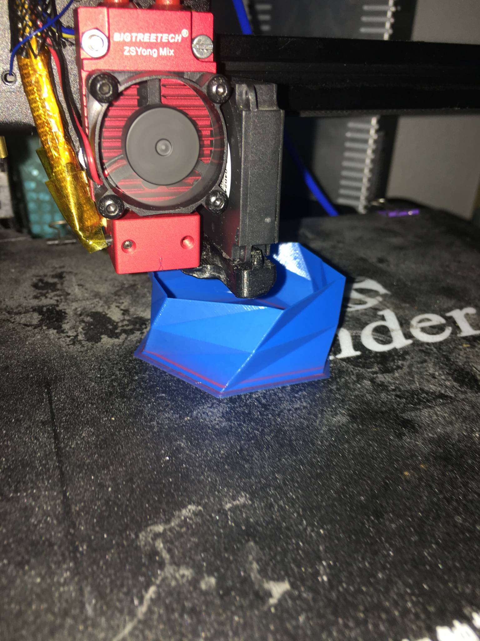

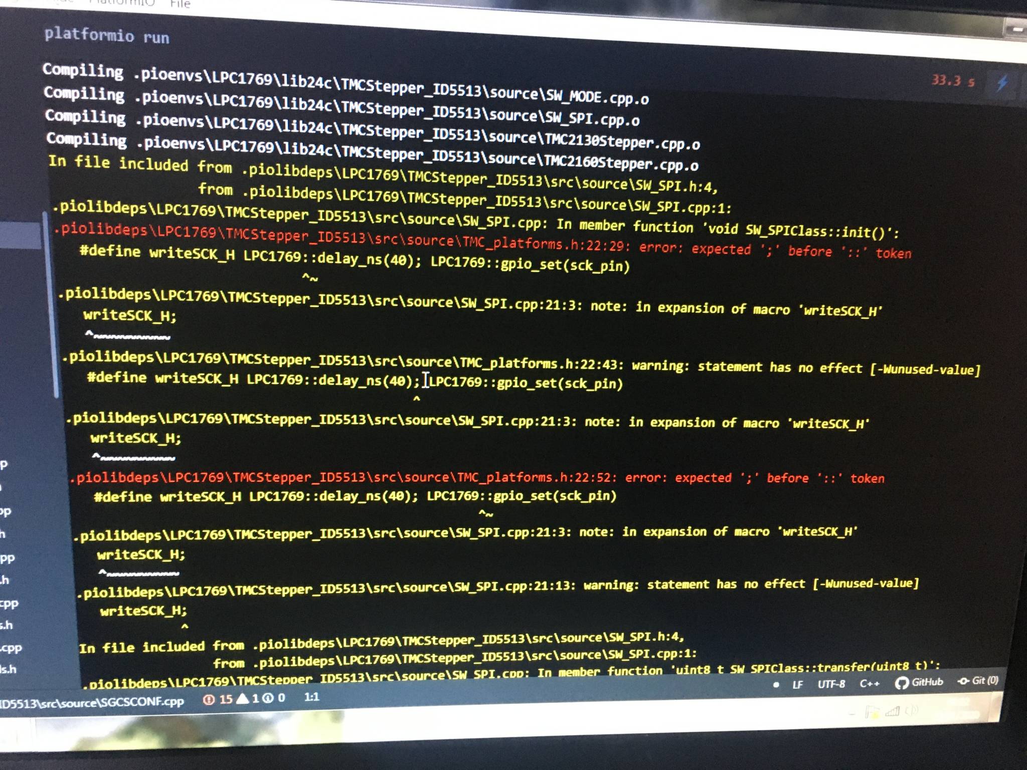

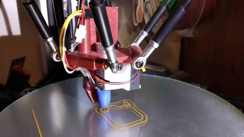

Metchat Posté(e) Janvier 22, 2020 Auteur Partager Posté(e) Janvier 22, 2020 Merci pour le stl, entre temps, j’ai un peu bidouillé le montage en perçant un trou sur le chariot premier print en cours : la tete imprime super bien par rapport à la tete de l’ender 3 ou meme la cr-10s pro (voir photos). reste maintenant le firmware à modifier : je n’arrive pas à avoir le fichier .bin car il y a des erreurs (voir photos) Lien vers le commentaire Partager sur d’autres sites More sharing options...

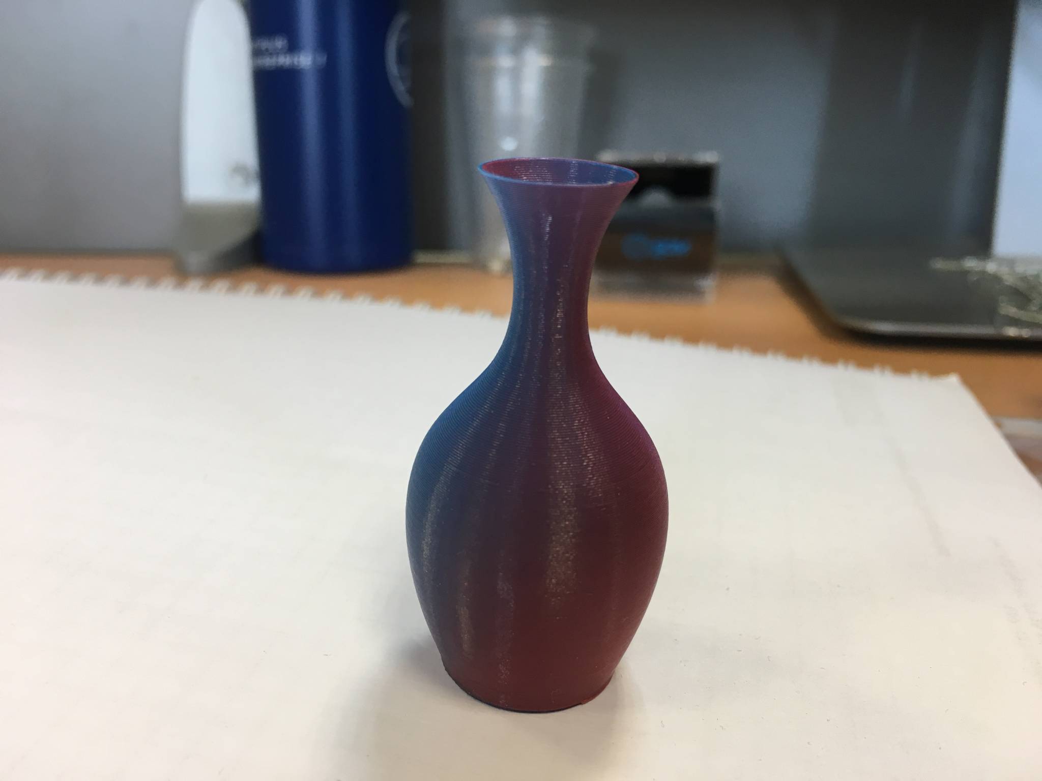

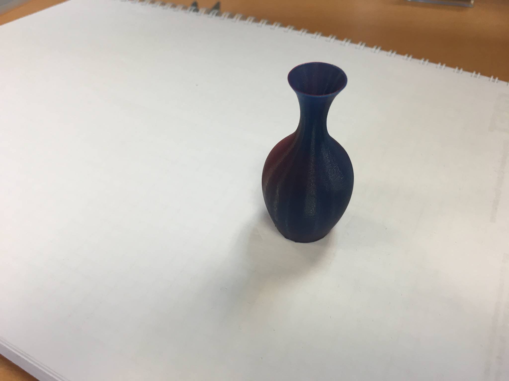

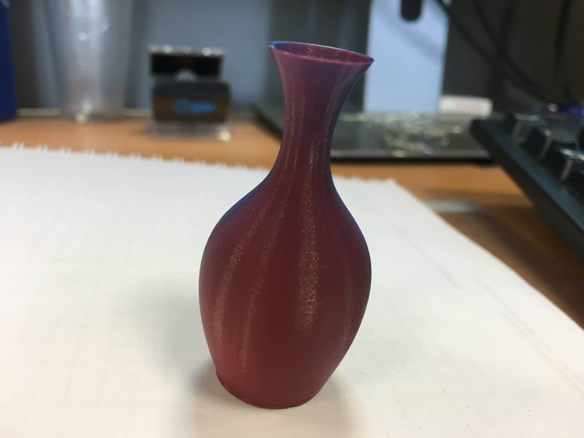

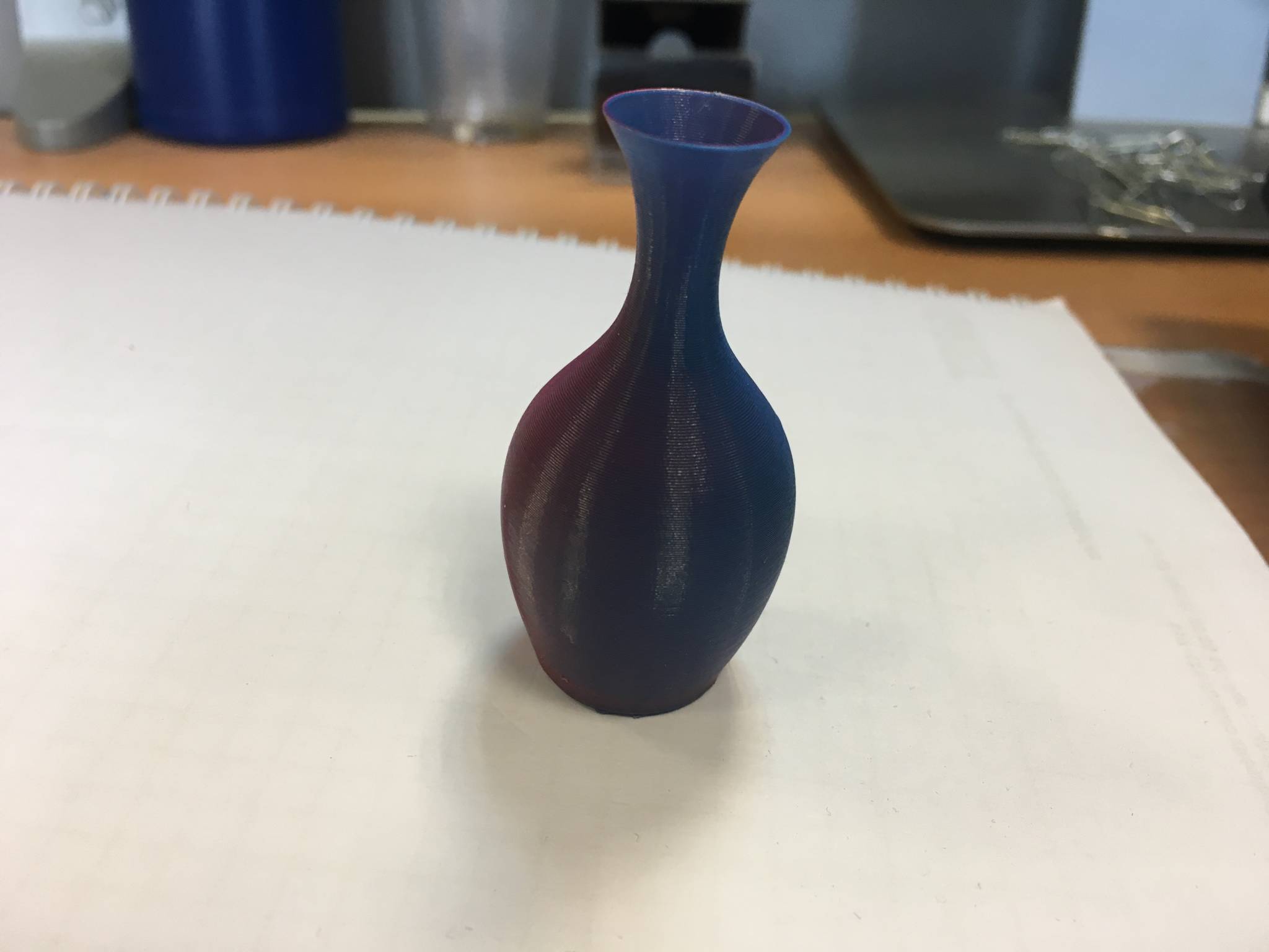

Metchat Posté(e) Janvier 30, 2020 Auteur Partager Posté(e) Janvier 30, 2020 Bonjour tous le monde j’ai enfin reussi à compiler marlin avec l’option « mixer les couleurs », les premiers print sont « pad mal » mais encore loin du résultat souhaité car les deux filaments ne se melange pas aussi bien. vous pouvez voir sur les photos que la pièce sort avec un coté plus rouge et l’autre côté plus bleu, d’ailleurs, Heliox en a déjà parlé dans l’une de ses vidéos de test de la Geeetech A20M. reste maintenant à tester plusieurs filament pour voir quelles marques et quelles couleurs se mélangent au mieux Lien vers le commentaire Partager sur d’autres sites More sharing options...
