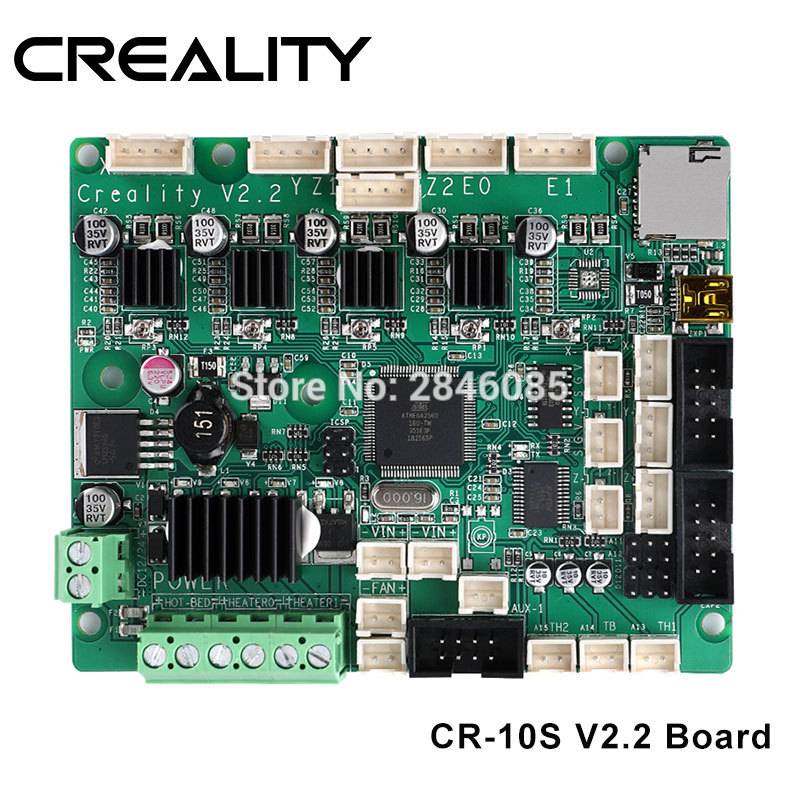

Bonjour, nouveau dans le domaine imprimante, je construit une imprimante sur la base de creality cr10s S5 .j'ai la carte mère acheter chez créait, mais aucune notice pour régler les steeper car j'utilisé pour les axes X, Y et z1 z2des pap 2amp et pour l'extrudé 1,6amp .donc ce qui m'ennui c'est comment régler les potentiomètres ? .sachant que la carte mère est une version 2.2.quelqun aurait il des informations à propos de celle ci? Merci

Si c'est la carte ci-dessous, les pilotes (soudés) sont des A4988, la résistance est une R100 (0,1 Ω)

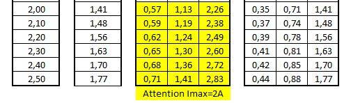

Pour régler leur Vréf, utilise le tableau donné par @stef_ladefense dans ce post :
Pour tes moteurs 2A, ça va être chaud car tu es à la limite, Imax=2A, Inom=1,41A donc Vréf max 1,13V. Applique une marge de sécurité de 85% donc Inom=1,20A soit Vréf=0,96V
Je te laisse trouver pour ton moteur Extrudeur 😉

Merci Fran6p, sans ton intervention, je faisais une Grosse bêtise car je pensais que c'était des dvr 8825,je pense qu'il va falloir faire avec soit d'autres moteurs exemple 1,6 à ou autre carte (soit une mks ou ramp 1.4)car je pense que du fait que les puces sont souder, on ne peut pas utiliser de  tb 6600ce qui aurait pu être une échappatoire .
