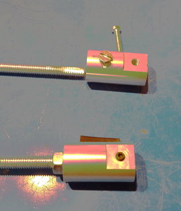

C'est vraiment galere ces coupleurs, j'en ai un qui se fait la malle toutes les 4 impressions.
Et pas de bol, j'ai encore oublié d'acheter du frein filet.... :mrgreen:
Salut,
Je ne vois comment tu peux avoir un coupleur qui se barre ... Un bout est prit dans l'axe et l'autre est sur le moteur avec la vis ...
A titre personnel je n'ai même pas essayé avec les coupleurs imprimés, je les ai remplacé directement par des coupleurs en métal qui se visse sur le filetage de l'axe.
C'est justement la solution d'origine :(
Voici une photo
En bas de la photo, la solution d'origine, avec le contre écrou (mais, lors des essais, il se dévissait...
Voici ce que j'ai fais a la place du frein filet.
J'ai percé le coupleur puis taraudé en 3mm.
Ensuite, la tige fileté, j'ai fais un plat sur la partie basse (pour que ma vis appuie bien dessus)post-255-1444568854072_thumb.jpg
Ces coupleurs sont merdique, les mieux sont ceux-ci :
Après certain utilise des simples bout de tuyau en plastique et ça fonctionne aussi très bien (mais ça fait + bricolo :mrgreen: )
Oui, je les ai vu chez Reprap, mais avec la modif que j'ai fais, normalement, ils ne devraient pas bouger
