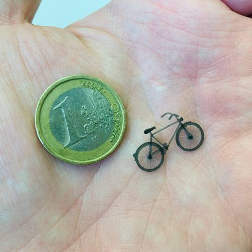

Kachidoki Posté(e) Février 4, 2020 Partager Posté(e) Février 4, 2020 Attention, le PLA n'est pas un type d'imprimante, mais un type de filament pour imprimante FDM. Le SLA est un type d'imprimante, à résine. Pour la surface d'impression en effet c'est trop petit pour ton besoin. Mais quand on s'oriente vers du "modélisme" et apparenté, la résine est le meilleur choix car inégalable sur la finesse des détails, les petits accessoires ou figurine que tu peux mettre en scène. De toute façon en général il faut les deux technos, le FDM pour les grosses structures et bâtiments, le SLA pour le reste. Exemple de ce qui est possible en SLA : Si tu as bien accroché d'ici 2021, et que tu compte en faire une activité professionnelle, alors tu aura changé de machine et de budget. Mais pour débuter et découvrir, le FDM est quand même plus simple, et une petite Ender 3 n'est pas trop cher. Lien vers le commentaire Partager sur d’autres sites More sharing options...
