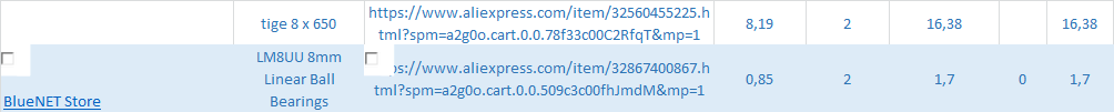

ThunderMan Posté(e) Janvier 31, 2020 Auteur Partager Posté(e) Janvier 31, 2020 J'ai fait un BOM premier jet, mais tout n'est pas encore rempli... BOM.xlsx HyperCube_Evolution_Configuration_v1.4_FR.xlsx Lien vers le commentaire Partager sur d’autres sites More sharing options...

ThunderMan Posté(e) Février 2, 2020 Auteur Partager Posté(e) Février 2, 2020 Vous parlez de quelles tiges, car la vous m'avez perdu... Moi j'ai juste suivi le configurateur pour les diametres... Axe X Diam 8 Axe Y Diam 10 Axe Z Diam 12 Pour les tiges de guidage (lisses) ,faut passer le x en 10mm ? BOM.xlsx HyperCube_Evolution_Configuration_v1.4_FR.xlsx Lien vers le commentaire Partager sur d’autres sites More sharing options...
lion02 Posté(e) Février 2, 2020 Partager Posté(e) Février 2, 2020 (modifié) Je te conseille de rester sur du 10mm mini pour les axes x idem a y Pour z ok en 12 mm Pour la vis trapézoïdales bien respecter le plomb de 4 mm mais tu reste en diamètre 8 mm C'est l'expérience qui parle Voir sujet Explications très limpide de @Jean-Claude Garnier Modifié (le) Février 2, 2020 par lion02 Lien vers le commentaire Partager sur d’autres sites More sharing options...

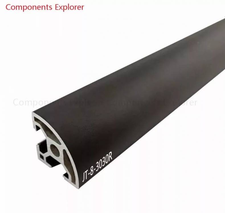

ThunderMan Posté(e) Février 5, 2020 Auteur Partager Posté(e) Février 5, 2020 J'ai recupéré tes fichiers, merci, meme si je ne sais pas trop ou vont certain... D'ailleurs, y'a un plan de montage ? je n'ai trouve que des videos (en francais) mais le gars a premonté quelques trucs, et c'est fort dommage pour moi, qui suis un newby en montage d'imprimante 3d... J'en profite pour ajouter ca, que j'ai trouve sur FB. C'est sympa, mais ca fait le job ou pas ? Lien vers le commentaire Partager sur d’autres sites More sharing options...
Nenex Posté(e) Février 5, 2020 Partager Posté(e) Février 5, 2020 A mon avis : c'est beau mais dans l'utilisation c'est pas top, tu va perdre plein de possibilité de montage si tu les utilise dans les coins (surtout que tu devra surement re-design des pièces). Par contre pour une porte de machine ça doit rendre pas mal Lien vers le commentaire Partager sur d’autres sites More sharing options...
lion02 Posté(e) Février 5, 2020 Partager Posté(e) Février 5, 2020 J'ai suivi toutes les videos , voir exemple Lien vers le commentaire Partager sur d’autres sites More sharing options...
ThunderMan Posté(e) Février 6, 2020 Auteur Partager Posté(e) Février 6, 2020 Non mais les profile c'est juste pour les 4 verticaux, y'a quasiment rien à fixer sur l'extérieur verticalement, et si je doit mettre un truc en plus, ça sera à l'intérieur, ou sur les horizontaux, donc ça risque pas de me gêner... Voir dessin... Autre chose, on m'a conseillé de passer en rails linéaires, mais je suis perdu dans tout les modèles de config possible, et aussi j'imagine qu'il faut changer certains supports à imprimer... Lien vers le commentaire Partager sur d’autres sites More sharing options...
