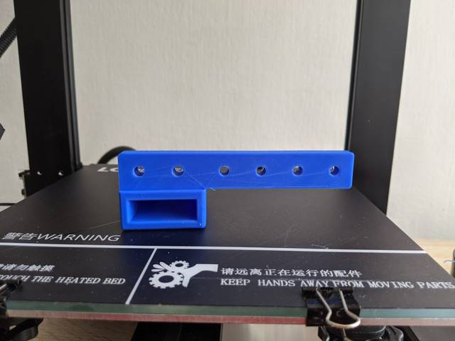

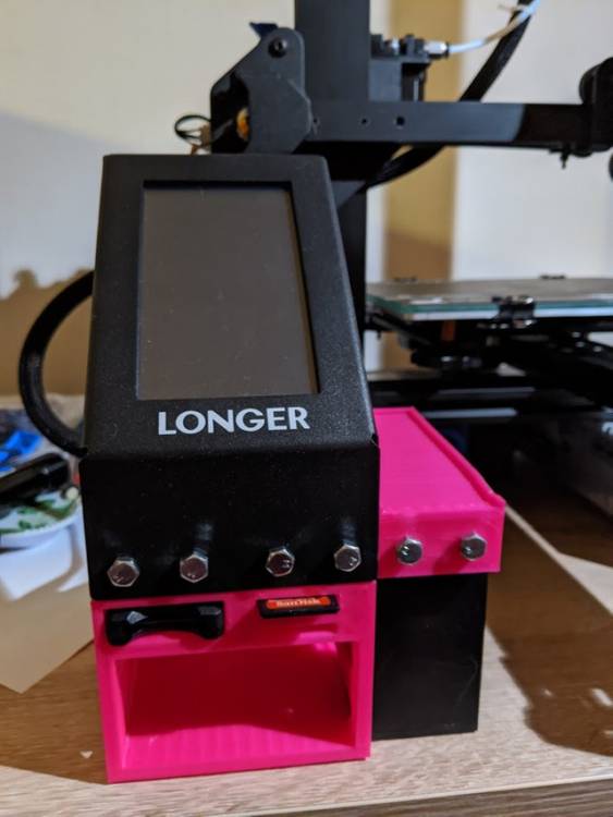

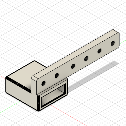

Keryn Posté(e) Janvier 31, 2020 Posté(e) Janvier 31, 2020 (modifié) Salut, Je partage ici le déport écran avec sd-box que j’ai fait pour les LK4 Pro et U30 Pro pour les fangs avec double ventilateurs. Prévue à l'origine pour le fang de deamoncrack mais s'adapte aux autres. Cela décale l’écran sur le coté et empêche ainsi le fang de venir taper dans l’écran. Il y a aussi un support pour une extension de lecteur de sd. Cette version a été imprimée et les fixations sur la structure, et l’écran ont été testées. Pour être fixé il nécessite des vis M5 Boitier Ecran V2 v7.stl Modifié (le) Janvier 31, 2020 par Keryn

Thierry94 Posté(e) Février 3, 2020 Posté(e) Février 3, 2020 Oui c'est cool ... Il n'aurait pas été plus efficace de mettre le lecteur contre le pied de l'imprimante ce qui aurait calé l'ensemble. Il y a peut etre un risque de casse à force de mettre et retirer la carte sd car cela fait un petit bras de levier sur le support pla ?

Keryn Posté(e) Février 7, 2020 Auteur Posté(e) Février 7, 2020 Salut, Nouvelle version en cours de finalisation. Il me reste juste à l'imprimer pour la tester. Ajout d'emplacement pour les cartes SD, d'un espace fourre-tout, ainsi que d'un plateau qui repose sur le profilé alu. Les commentaires sont les bienvenus. Suite au prochain épisode !

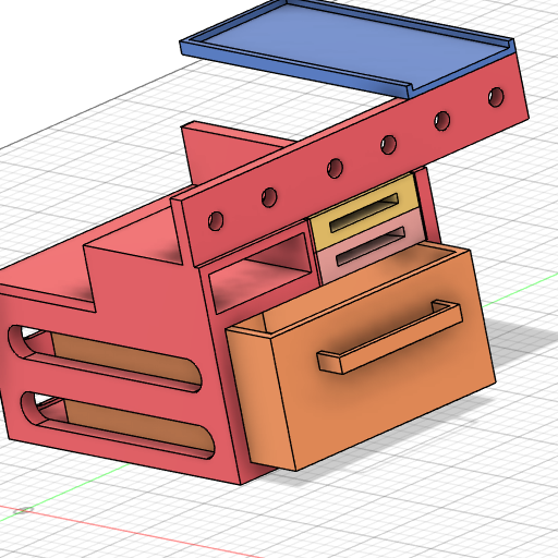

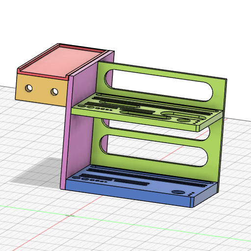

Keryn Posté(e) Février 10, 2020 Auteur Posté(e) Février 10, 2020 Merci pour le conseil. Donc tu verrais plus comme ça ? 1 1

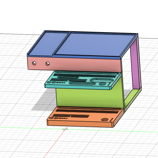

Keryn Posté(e) Février 11, 2020 Auteur Posté(e) Février 11, 2020 Donc en fait cela pourrais donner un truc comme ça. J'avoues, je bossais sur le support outils déjà avant. Donc je n'ai eu qu'a le coller avec les éléments du module gauche.
Yaya Posté(e) Février 11, 2020 Posté(e) Février 11, 2020 Pas bête d'utiliser les deux côtés. Par contre niveau solidité pour celui de droite, tu devrais peut-être rajouter un renfort sur les côtés des plaques.
Keryn Posté(e) Février 11, 2020 Auteur Posté(e) Février 11, 2020 (modifié) il y a 3 minutes, Yaya a dit : Pas bête d'utiliser les deux côtés. Par contre niveau solidité pour celui de droite, tu devrais peut-être rajouter un renfort sur les côtés des plaques. Le renfort y est, c'est juste qu'il se voit pas sur l'image. Le plateau repose sur le profilé comme celui du module gauche. En fait le support outils est calqué sur celui que j'utilise en ce moment : http://www.thingiverse.com/thing:3190310 Modifié (le) Février 11, 2020 par Keryn 1

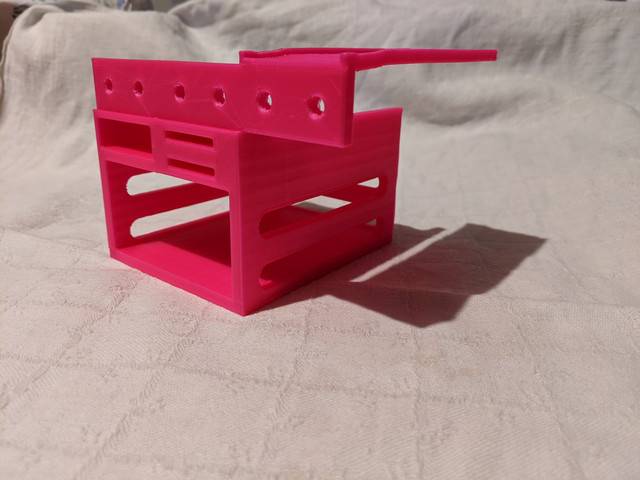

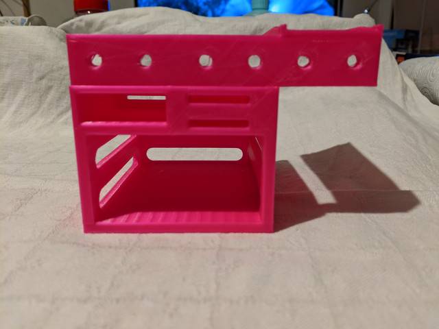

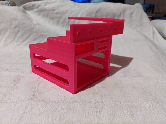

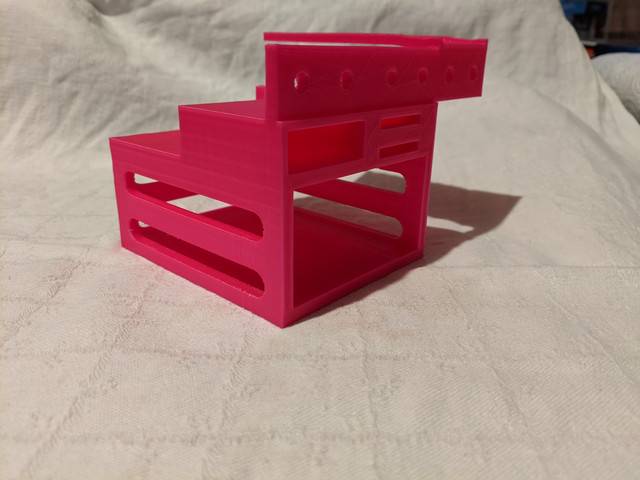

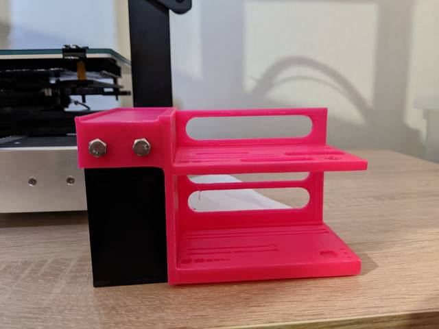

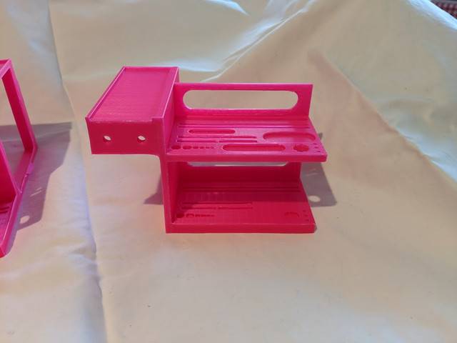

Keryn Posté(e) Février 13, 2020 Auteur Posté(e) Février 13, 2020 Salut tout le monde. Avancé du projet : - Impression Module Gauche terminée. - Impression Module Droit en cours. - Impression Tiroir en attente. - Tests en attente. Voici les photos du module gauche. Petite déformation au niveau du plateau, faut que je vois d'où ça vient. Filament : ICE Precious Pink Résolution : mode draft de Cura en 0.3 La suite au prochain épisode ! 1

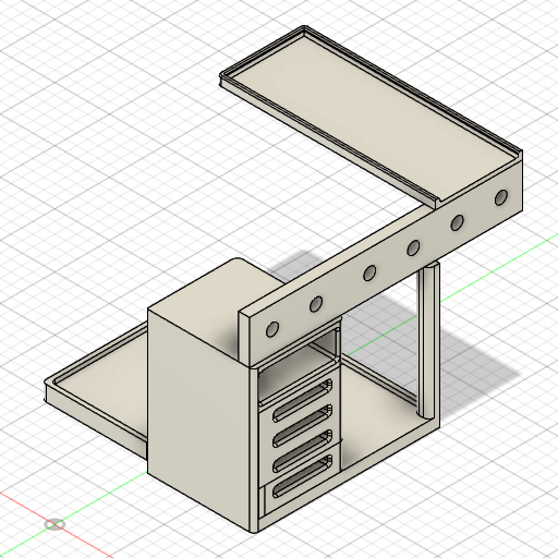

Keryn Posté(e) Février 14, 2020 Auteur Posté(e) Février 14, 2020 (modifié) Salut, évolution du projet. Pour le module droit deux versions possibles. Une avec un grand plateau et le support outils qui dépasse à l'avant, et une autre sans le grand plateau mais avec le support outils qui ne dépasse pas de l'avant de l'imprimante. La V1 du module droite est en impression, la V2 bientôt. J'attends vos avis !! Modifié (le) Février 14, 2020 par Keryn
Dks21 Posté(e) Février 14, 2020 Posté(e) Février 14, 2020 (modifié) Personnellement, j'ai une préférence pour la version qui ne dépasse vers l'avant. Je me permets une suggestion d'ajout: des trous / un support pour les différentes tailles de buses (avec les numéro si possible). J'en utilise un fixé dans le rail tout en faut de l'imprimante, mais c'est pas le meilleur endroit. Ca aurait bien sa place sur un de tes ajouts... En tout cas, beau travail! Modifié (le) Février 14, 2020 par Dks21

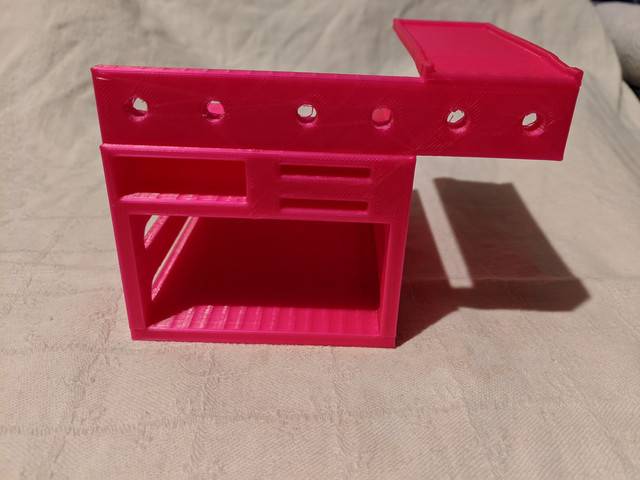

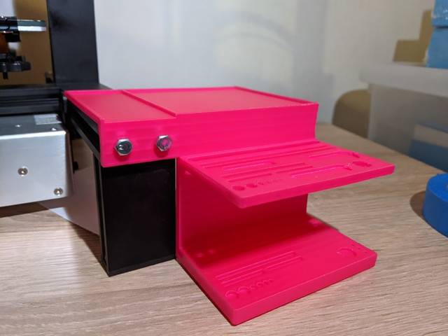

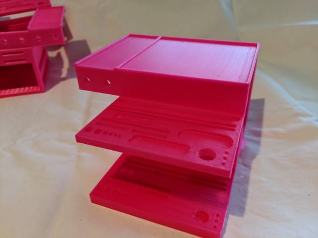

Keryn Posté(e) Février 14, 2020 Auteur Posté(e) Février 14, 2020 Petites photos des deux versions du module droit. Module droit V1 Module droit V2 Le tiroir est en impression. Une fois celle-ci terminée, je ferais la phase de test. Filament : ICE Precious Pink Résolution : mode draft de Cura en 0.3 1
Keryn Posté(e) Février 14, 2020 Auteur Posté(e) Février 14, 2020 Voici les différents modules en place. Module gauche Module droit V1 Module droit V2 Il reste quelques petits ajustements a faire : emplacement de lecteur de carte SD un poil trop large, emplacement du tiroir trop juste, rajouter environ 1mm en bas de chaque module pour que ce soit en contact avec le bureau, trouver des boulons en M5x10 car ceux en M5x16 sont un peu trop long du fait que le support est plus fin que la version du déport original ou alors épaissir le support ce qui je pense sera plus sur et renforcera la solidité. Éventuellement mettre un "cache" devant les pieds pour ne plus avoir de décrochement en en faire un plus "joli" bloc. 1
