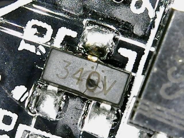

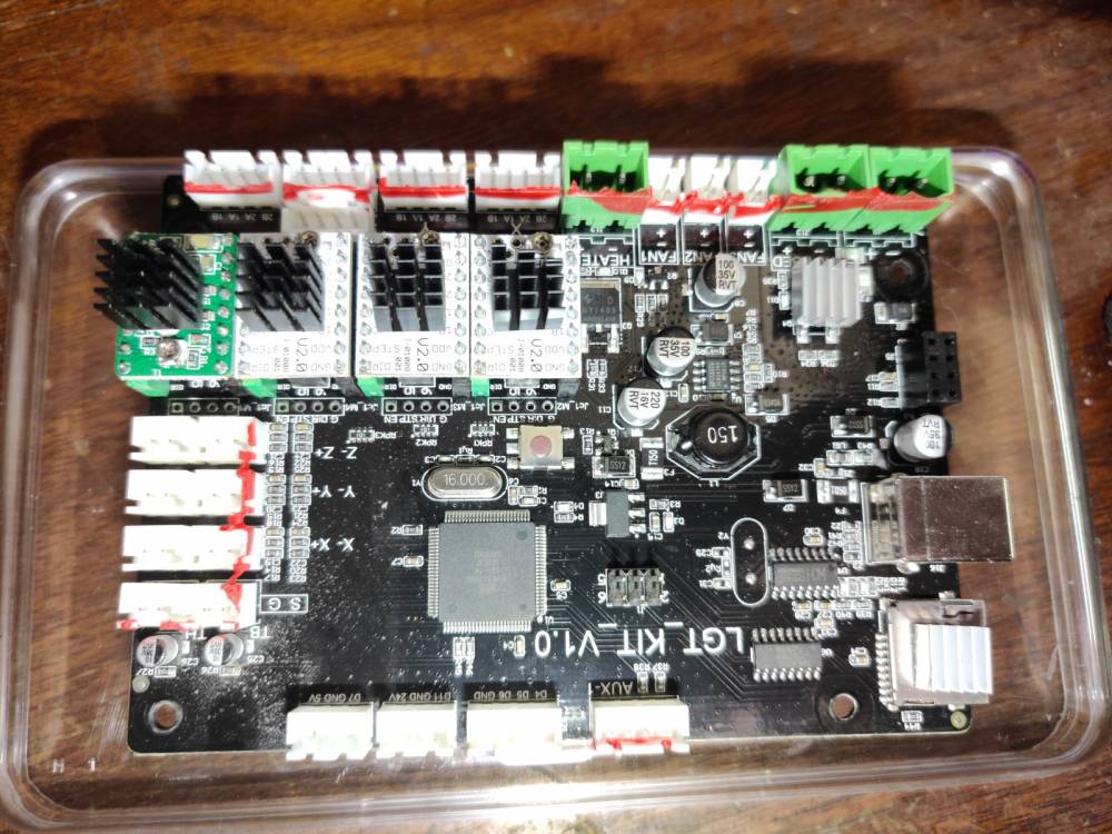

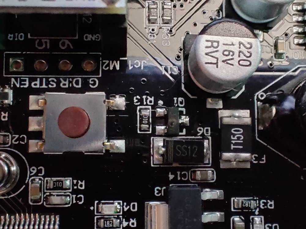

knarf125 Posté(e) Février 2, 2020 Auteur Partager Posté(e) Février 2, 2020 (modifié) Alors, démontage de l’ancienne CM, déjà l’espèce de cire/colle rouge de alphawise était particulièrement relou a enlevé, mais c'es fait. En revanche, je pense que j'ai trouvé le maillon faible. Voici qu'elle que photos pour les curieux. La carte La partie avec le coupable coup de zoom avec mon petit endoscope. Modifié (le) Février 2, 2020 par knarf125 Lien vers le commentaire Partager sur d’autres sites More sharing options...
jacky66 Posté(e) Février 3, 2020 Partager Posté(e) Février 3, 2020 si tu trouve le composant 340v de ta dernière photo tu peut peut être la sauvé comme on dit rien a perdre Lien vers le commentaire Partager sur d’autres sites More sharing options...
CriTof Posté(e) Février 3, 2020 Partager Posté(e) Février 3, 2020 il y a 23 minutes, jacky66 a dit : si tu trouve le composant 340v de ta dernière photo tu peut peut être la sauvé comme on dit rien a perdre C'est jouable effectivement ! Lien vers le commentaire Partager sur d’autres sites More sharing options...
knarf125 Posté(e) Février 3, 2020 Auteur Partager Posté(e) Février 3, 2020 Ouaip, j'ai cherché vite fait sans rien trouvée, j'avoue que je suis une quiche en électronique. C'es quoi selon vous, une diode ? un transistor ? ou je ne sait quoi. Lien vers le commentaire Partager sur d’autres sites More sharing options...

Invité Posté(e) Février 5, 2020 Partager Posté(e) Février 5, 2020 Salut Alors oui ton imprimante peut fonctionner parfaitement sans ton écran. C'est vraiment deux composants séparés qui communiquent par un bus. d'ailleurs la carte mère et l'écran on chacun leur firmware. Il y a trois pates, et un marquage Q1, ça ressemble donc à un transistor. Malheureusement le marquage 340v ne donne pas vraiment de résultat Je vais continuer à chercher A+ Fred Lien vers le commentaire Partager sur d’autres sites More sharing options...
Dks21 Posté(e) Février 6, 2020 Partager Posté(e) Février 6, 2020 Il y a 19 heures, Vectoriz a dit : Salut Alors oui ton imprimante peut fonctionner parfaitement sans ton écran. C'est vraiment deux composants séparés qui communiquent par un bus. d'ailleurs la carte mère et l'écran on chacun leur firmware. Il y a trois pates, et un marquage Q1, ça ressemble donc à un transistor. Malheureusement le marquage 340v ne donne pas vraiment de résultat Je vais continuer à chercher A+ Fred Un mosfet peut etre? Lien vers le commentaire Partager sur d’autres sites More sharing options...
Invité Posté(e) Février 6, 2020 Partager Posté(e) Février 6, 2020 en cherchant un peu sur la nomenclature SMD, on peut trouver une référence 340 avec comme descriptif : p-ch mosfet 20V 70 mA . Malheureusement je ne trouve pas ce que signifie le Z. tout cela semble confirmer nos pensées mais rien de bien certain. Lien vers le commentaire Partager sur d’autres sites More sharing options...
knarf125 Posté(e) Février 9, 2020 Auteur Partager Posté(e) Février 9, 2020 Bon, petit retour J'ai reçu ma nouvelle CM, et la surprise, les PIN de connexion de l'alim et du bed sont différent. (probablement spécifique a Longer) Apres un peux de bricolage, j'ai sertit de nouveau emboues et un petit coup de gaine termo, et tout rebranché. Et la sa fonctionne, et en prime, mon encrant n'es pas flingué. Dans la foulé j'ai branché mon bl-touch (CORRECTEMENT CE COUP CI.) flaché avec Adruino IDE, et tout es nikel. Tout es rentré dans l'ordre. L’ancienne CM cramée, je l'es envoyé a un pote qui es plus compétant que moi, et qui pense p'tet pouvoir la retapé avec un de ces pote de fablab. Voila, merci a tous en tout cas 1 Lien vers le commentaire Partager sur d’autres sites More sharing options...
