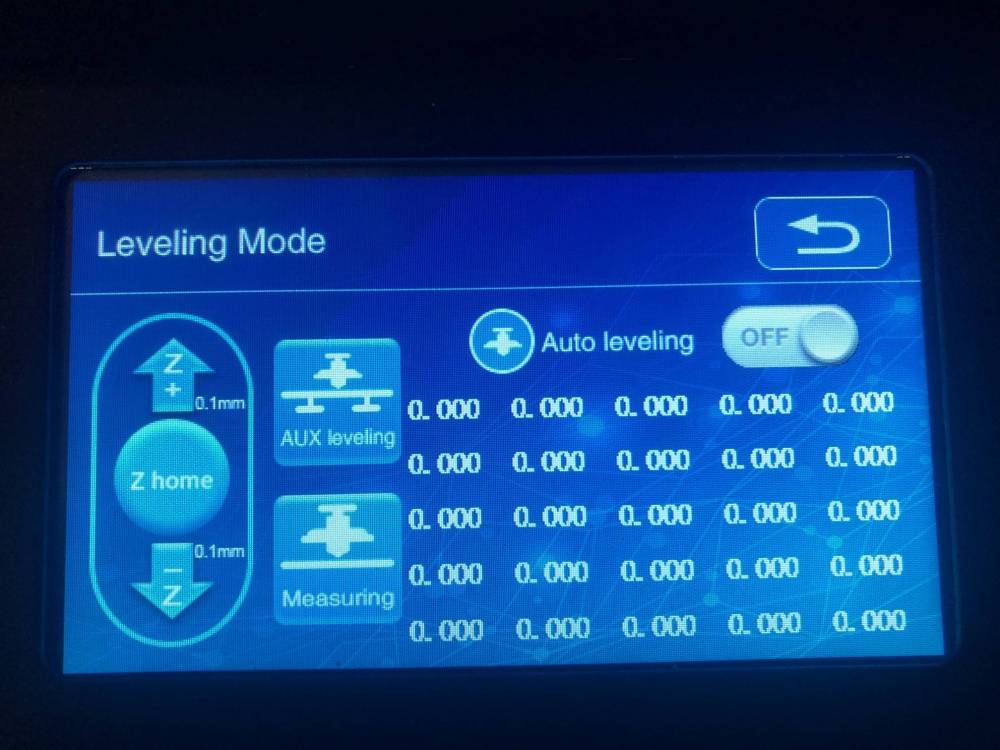

ixi Posté(e) Février 10, 2020 Posté(e) Février 10, 2020 (modifié) c’est un écran tactile, il suffit de déplacer ''l’interrupteur'' vers la gauche. Pour régler le sensor : Tu l' as bien dévissé ( 2 vis sur le côté gauche),placer la cale,mis le sensor en contact avec la cale,revissé,enlevé la cale puis jouer du tournevis avec la vis au dessus du sensor ? Modifié (le) Février 10, 2020 par ixi
Steif10 Posté(e) Février 10, 2020 Auteur Posté(e) Février 10, 2020 Oui c’est un écran tactile, le soucis quand j’appuie sur la touche leveling , il passe sur l'écran leveling mode comme sur la photo, cela lance l’imprimante est donc bloque la touche on/off. Impossible de passer l'interrupteur à gauche. j’ai bien fait se que tu a noté, une fois règlé le capteur et la buse. je reviens en mode leveling et cela démarre tout seul, je peux même pas appuyer sur Z home pour qu’il garde en mémoire.

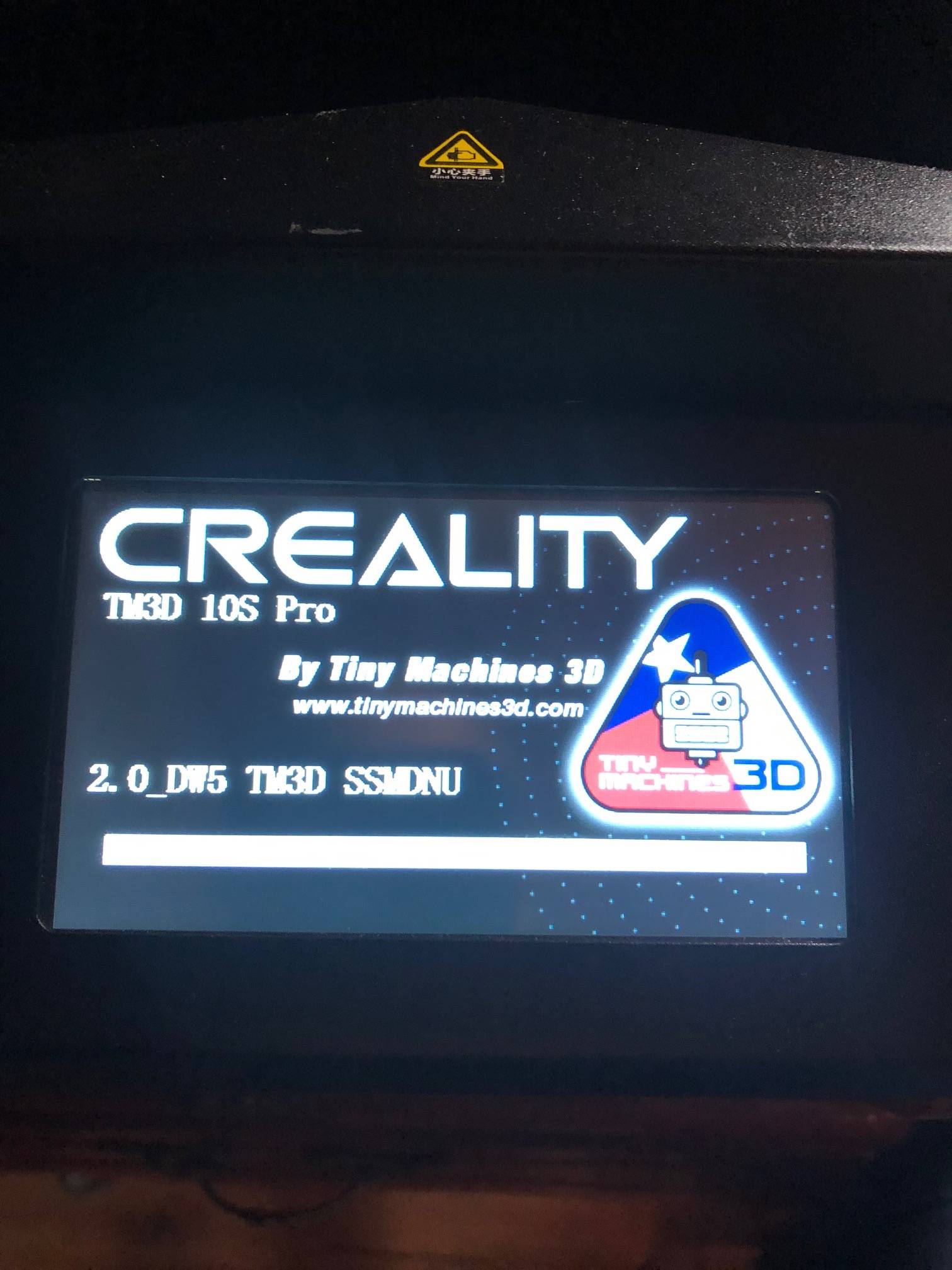

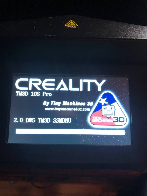

ixi Posté(e) Février 22, 2020 Posté(e) Février 22, 2020 (modifié) il y a 57 minutes, Steif10 a dit : PS elle est encore equipé d'un capteur inductif d'origine sur la cr10s pro Moi aussi,et je n'ai jamais eu de soucis.Tu vas trouver une solution ce week end à ton problème ( sinon trois coups de baton sur ta machine ) Si lors du passage de ton doigt en dessous, la led s’allume,c'est un capteur capacitif. L'inductif de détectera que le métal. As-tu installé le bon firmware DW5 pour le sensor d'origine ? Lorsque tu as réglé le sensor, à quelle hauteur se trouve t-il du bed ? Ou mieux,peux tu poster une photo ? Modifié (le) Février 22, 2020 par ixi

Steif10 Posté(e) Février 22, 2020 Auteur Posté(e) Février 22, 2020 Mon offset sur le X de 27mm , c’est peut être lui qui fait que la tête dImpression ne s'arrête pas au niveau du bed et l’ecrase. A non je pensais au Z , le X rien a voir avec la hauteur. bonjour, pouvez vous me confirmer quel firmware prendre pour une CR10S PRO de creality avec capteur d'origine, l'imprimante date aprés 01/06/2019 ce n'est pas une V2 ? le choix de tiny machines CR10Pro_Stock_ACBed_BIL_DW5.hex Fichiers hex mis à jour ou CR10Pro_Stock_BIL_DW5.hex Fichiers hex mis à jour i ou CR10Pro_Stock_UBL_DW5.hex Fichiers hex mis à jour i merci et pour l'ecran CR10SPro_Max_Ender5Plus_V2_Screen.7z Mettre à jour CR10SPro_Max_Ender5Plus_V2_Screen.7z merci <Modération> Il est préférable dutiliser le bouton EDITER pour compléter tes posts plutôt que d'en pondre plusieurs les uns à la suite des autres, ce qui est généralement mal vu sur la plupart des fora. D'avances, je te remercie de prendre en compte ce conseil. </fin>
ixi Posté(e) Février 23, 2020 Posté(e) Février 23, 2020 (modifié) Bonjour Steif10 La V2 est equipée d'un BLtouch,tu as donc la V1,tout comme moi. Avec le capteur d'origine,j'ai installé Firmware imprimante : CR10Pro_Stock_BIL_DW5.hex Firmware écran : CR10SPro_Max_Ender5Plus_V2_Screen.7z ( à deziper ) Au boulot ! Modifié (le) Février 23, 2020 par ixi
