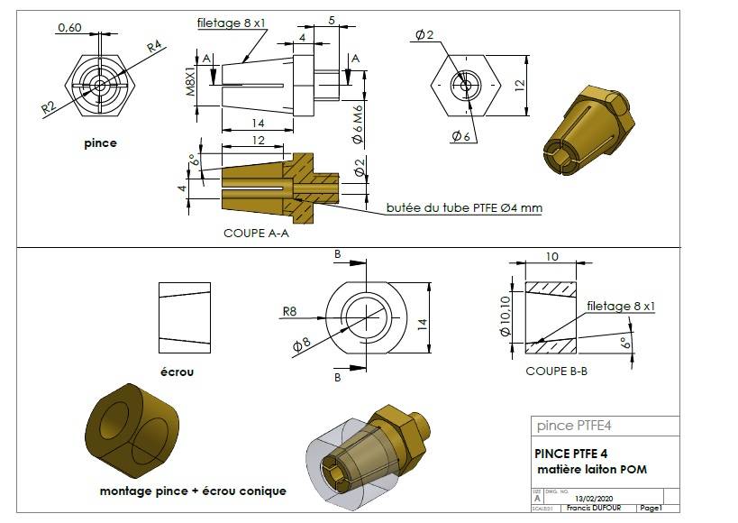

vap38 PostĂ©(e) FĂ©vrier 13, 2020 Partager PostĂ©(e) FĂ©vrier 13, 2020 (modifiĂ©) Bonjour, J'ai un jour dĂ©couvert un incident d'impression le tube PTFE c'est dĂ©branchĂ© suite Ă la rupture de la pince pneumatique. Pendant de nombreuses rĂ©tractions le tube PTFE est sollicitĂ© par des tractions avant et arriĂšres. Le tube est maintenu par un ressort avec de multiples dents c'est cette collerette qui usine le plastique. Le problĂšme Ă un moment le tube PTFE de Ă4 s'Ă©chappe de son logement pour se dĂ©brancher et provoquer des incidents d'impressions. Cet incident est du au nombre d'heures d'utilisation qui cisaille et dĂ©forme le tube. j'ai rĂ©flĂ©chi Ă cet incident et j'ai pensĂ© que le dispositif de pince du tube PTFE doit ĂȘtre amĂ©liorĂ©. Les constructeurs adaptent des Ă©lĂ©ments mĂ©canique du commerce simple et efficace mais gĂ©nĂšre des incidents aprĂšs X heures d'impressions. Voici mon idĂ©e : ci-joint le plan d'une pince qui maintien le tube par pincement progressif du tube sur une grande longueur. l'avantage pas d'Ă©lĂ©ments coupant et agressif pour le tube... Le serrage est adapatĂ© Ă la consistance du PTFE avec une adhĂ©rence et un maintien performant sans couper le plastique. Le plus pour ce montage pendant des rĂ©tractions le tube PTFE ne bouge pas dans la pince; ansi la rĂ©traction est plus efficace car dans la pince pneumatique le talon du tube comporte un joint torique en caoutchouc qui engendre un dĂ©placement de quelques dixiĂšmes de millimĂštres. (glissement alternatifs avant et arriĂšres) En conclusion ce mini dĂ©placement dĂ©forme et cisaille le tube en PTFE. Si j'ai un retour positif sur mon idĂ©e je vais rĂ©aliser un prototype en laiton; cet usinage ne me pose aucun problĂšme Ă priori c'est dans mes compĂ©tences. Question qu'en pensez-vous ? pince PTFE4.PDF ModifiĂ© (le) FĂ©vrier 13, 2020 par vap38 Lien vers le commentaire Partager sur dâautres sites More sharing options...

fdorful PostĂ©(e) FĂ©vrier 13, 2020 Partager PostĂ©(e) FĂ©vrier 13, 2020 @vap38 idĂ©e intĂ©ressante, mais attention, le PTFE ça glisse (Alice) raison pour laquelle il y a des collerettes dentelĂ©es dans les connecteurs pneumatiques et je doute que ton idĂ©e soit efficace Ă moins de serrer comme une bĂȘte, mais tu vas Ă©craser le PTFE. Bon amusement aussi pour le filetage conique... Mais qui ne tente rien, n'a rien... Lien vers le commentaire Partager sur dâautres sites More sharing options...
vap38 PostĂ©(e) FĂ©vrier 13, 2020 Partager PostĂ©(e) FĂ©vrier 13, 2020 (modifiĂ©) bonne remarque @fdorful Personnelle j'ai fait une maquette proto et l'adhĂ©rence est parfaite compte tenu de la dimension du serrage qui est assez long ! Pour moi le test est positif aucun soucis ! l'Ă©crasement est impossible l'adhĂ©rence mĂ©canique en maintien est supĂ©rieure Ă la pince mĂ©tallique qui blesse la surface du PTFE. Le vais reprendre les fichiers de SW pour l'exports en STL pour impression en PLA je dois amĂ©liorer un peu le design des piĂšces... car j'ai dessinĂ© ces piĂšces en 30 minutes environ. a+ ModifiĂ© (le) FĂ©vrier 13, 2020 par vap38 Lien vers le commentaire Partager sur dâautres sites More sharing options...

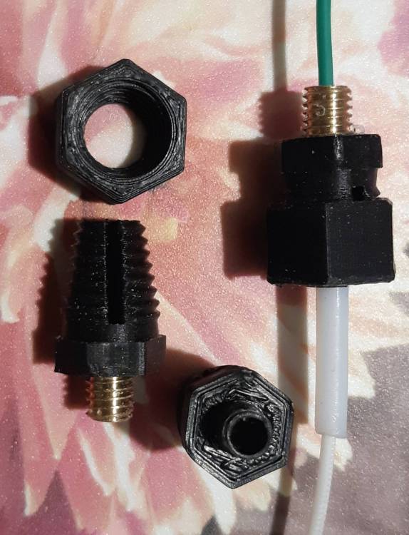

vap38 PostĂ©(e) FĂ©vrier 17, 2020 Partager PostĂ©(e) FĂ©vrier 17, 2020 Bonjour, aprĂšs rĂ©flexion j'ai un peu modifiĂ© la pince car le filetage M6 est trop fragile pour un effort de serrage. j'ai donc coupĂ© le filetage M6 en plastique pour rĂ©aliser une nouvelle jonction en laiton en M6. MĂ©caniquement c'est plus solides et facile Ă rĂ©aliser. Nota : dĂšs que j'ai un moment je remplace les fitpneus . le pincement du tube PTFE est performant et ne coupe pas le plastique c'est le top ! a+ 1 Lien vers le commentaire Partager sur dâautres sites More sharing options...
