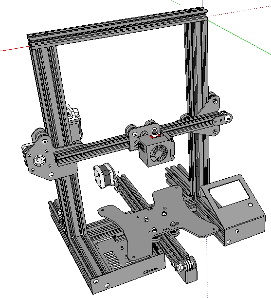

Yellow T-pot Posté(e) Février 14, 2020 Partager Posté(e) Février 14, 2020 Bonjour, la Ender-3 est en open source et les nums sont dispo sous Github.com. Quelqu'un a déjà essayé de rappeler ces fichiers et les basculer vers Sketchup ? Il n'y a pas de .SKP ni de format directement utilisables par Sketchup mais on doit pouvoir contourner par FreeCAD et sortir des .DAE par exemple. Je n'ai rien trouvé dans le moteur de recherche du forum sur quelqu'un ayant tenté l'expérience. Ensuite, j'ai un doute sur la bonne section ou ouvrir ce sujet...Les constructeurs/Creality ou Dessiner/ Modéliser en 3D. Je laisse le modo le transférer au bon endroit si besoin. Lien vers le commentaire Partager sur d’autres sites More sharing options...

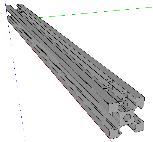

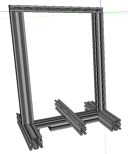

Yellow T-pot Posté(e) Février 14, 2020 Auteur Partager Posté(e) Février 14, 2020 En partant des plans PDF dispos, un premier essai de numérisation du montant supérieur en 20x20. Rien de bien compliqué. Lien vers le commentaire Partager sur d’autres sites More sharing options...
Yellow T-pot Posté(e) Février 14, 2020 Auteur Partager Posté(e) Février 14, 2020 Bon, une fois que le premier profilé de 20x20 est fait, le 20x40 et le 40x40 sont grosso modo des multiples... Ça sera tout pour ce soir Lien vers le commentaire Partager sur d’autres sites More sharing options...

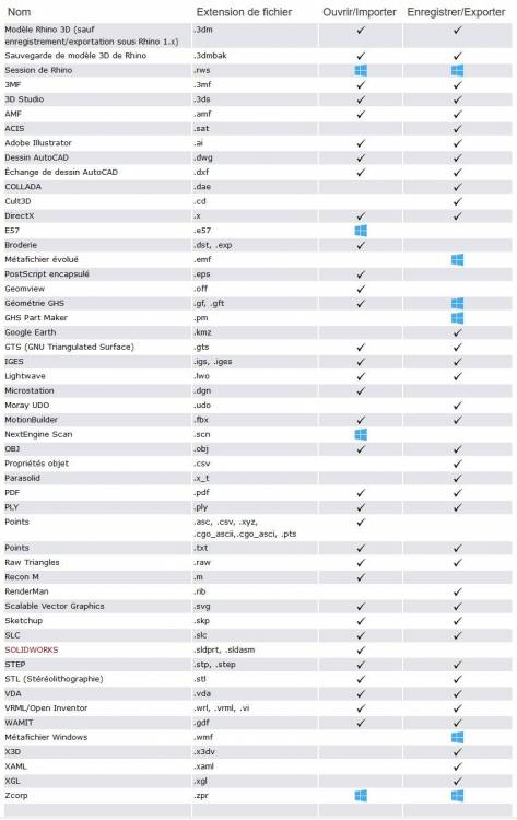

Vector Posté(e) Février 15, 2020 Partager Posté(e) Février 15, 2020 (modifié) Salut @Yellow T-pot tu pourrais convertir la centaine de fichiers .step en .skp avec Rhino 6 : https://www.rhino3d.com/fr/download Les formats de fichiers supportés par Rhino 6 : https://www.rhino3d.com/fr/formats/ Sinon, comme tu fais c'est très bien également Modifié (le) Février 15, 2020 par Vector 1 Lien vers le commentaire Partager sur d’autres sites More sharing options...
Yellow T-pot Posté(e) Février 15, 2020 Auteur Partager Posté(e) Février 15, 2020 salut Vector , merci pour l'info sur Rhino qui prend en compte directement .SKP. Effectivement, je pense continuer à numériser directement sous Sketchup les éléments un à un à mon rythme. Il n'y a pas le plan de toutes les pièces mais j'aurai bien l'occasion de re-démonter mon Ender-3 pour une bonne révision. Ca sera l'occasion de prendre les cotes des pièces manquantes. Lien vers le commentaire Partager sur d’autres sites More sharing options...

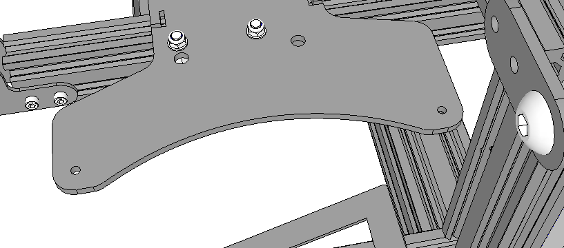

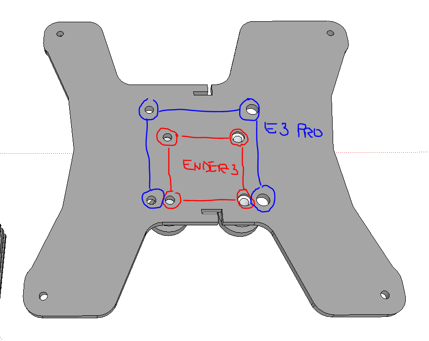

Yellow T-pot Posté(e) Février 20, 2020 Auteur Partager Posté(e) Février 20, 2020 Au fur et à mesure de la numérisation , je découvre les écarts entre les plans et ma machine ainsi que les évolutions liées aux écarts entre Ender-3 et et Ender-3 pro. Sur mon support plateau, on trouve les trous pour les 2 versions : Lien vers le commentaire Partager sur d’autres sites More sharing options...
Vector Posté(e) Février 20, 2020 Partager Posté(e) Février 20, 2020 L' Ender 3 Pro va plus vite ... le support plateau est plus léger Lien vers le commentaire Partager sur d’autres sites More sharing options...
Yellow T-pot Posté(e) Février 20, 2020 Auteur Partager Posté(e) Février 20, 2020 Elève Vector, au coin ! Vous allez m'imprimer 30 fois pour demain: " il y a le même nombre de trous dans un support plateau Ender-3 que dans un support plateau Ender-3 pro donc les 2 ont le même poids" ! 10 fois en 0,10, 10 fois en 0,15 et 10 fois en 0,20. Je vous laisse le choix de la matière et de la couleur 1 Lien vers le commentaire Partager sur d’autres sites More sharing options...

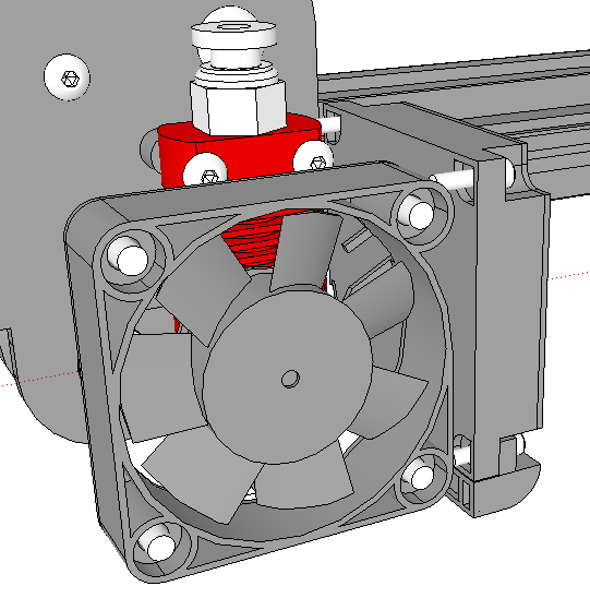

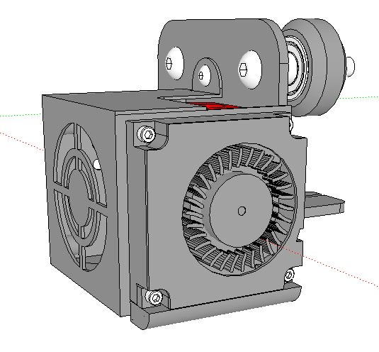

Yellow T-pot Posté(e) Mars 3, 2020 Auteur Partager Posté(e) Mars 3, 2020 Pièce après pièce, on avance...mine de rien, il y a du taf sur la tête d'impression ! J'ai encore le ventilo de la tête chauffante, le raccord pneumatique et quelques vis à faire avant de passer à l'axe des X et l'extrudeur. 2 Lien vers le commentaire Partager sur d’autres sites More sharing options...
Yellow T-pot Posté(e) Mars 7, 2020 Auteur Partager Posté(e) Mars 7, 2020 Voila, le ventilateur de la tête chauffante, c'est fait. et le chariot du coté gauche, ça avance bien. 1 Lien vers le commentaire Partager sur d’autres sites More sharing options...
Yellow T-pot Posté(e) Mars 11, 2020 Auteur Partager Posté(e) Mars 11, 2020 Encore beaucoup de choses à numériser et les plans pdf à dispo sur gitub comportent des erreurs... Ça commence malgré tout à ressembler à une imprimante 1 Lien vers le commentaire Partager sur d’autres sites More sharing options...

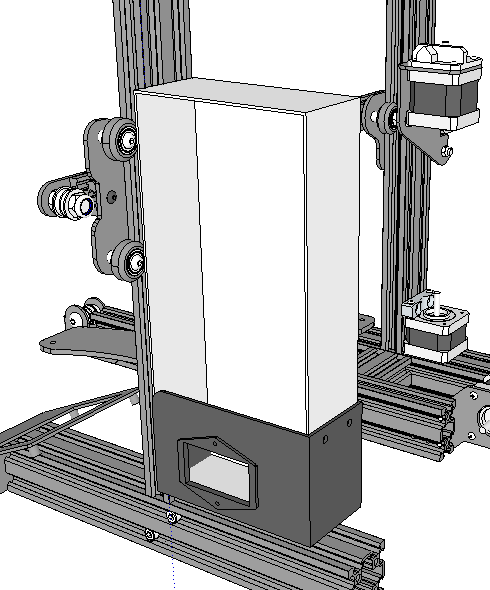

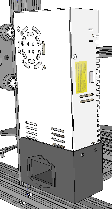

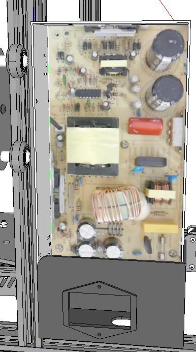

Yellow T-pot Posté(e) Mars 13, 2020 Auteur Partager Posté(e) Mars 13, 2020 Des news: une ébauche d'alimentation et son support: et des retouches par ci par là... le tendeur X de courroie où on retrouve bien le décalage en Y entre l'axe du profilé et l'axe de la poulie et la vis de 8 un poil courte La reprise de la forme du support de plateau en traçant le rayon de 140 avec la fonction "arc" qui lisse (tant que l'on reste sur des valeurs angulaires inf à 90°) alors que la fonction cercle fragmente directement en 24 segments de base...c'est quand même plus chouette. bonne soirée. Lien vers le commentaire Partager sur d’autres sites More sharing options...
Yellow T-pot Posté(e) Mars 15, 2020 Auteur Partager Posté(e) Mars 15, 2020 (modifié) Just for fun quelques images trouvées sur la toile et retouchées avec Gimp puis intégrées sous Sketchup: L' étiquette de sélection du voltage et le pcb de l'alim. Modifié (le) Mars 15, 2020 par Yellow T-pot 1 Lien vers le commentaire Partager sur d’autres sites More sharing options...

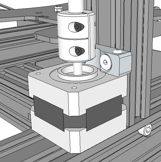

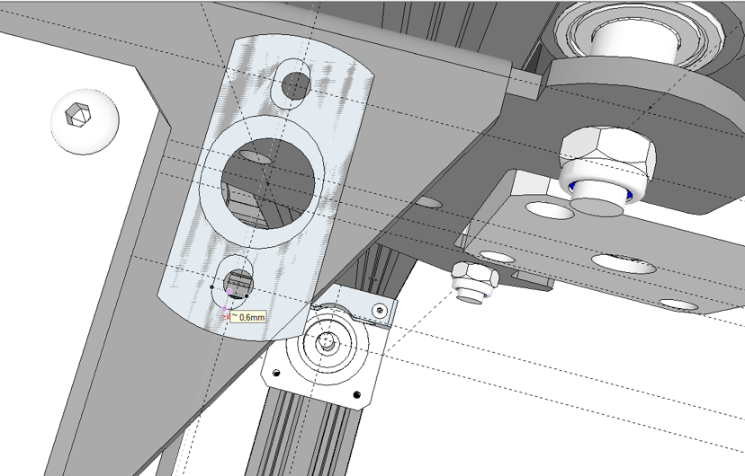

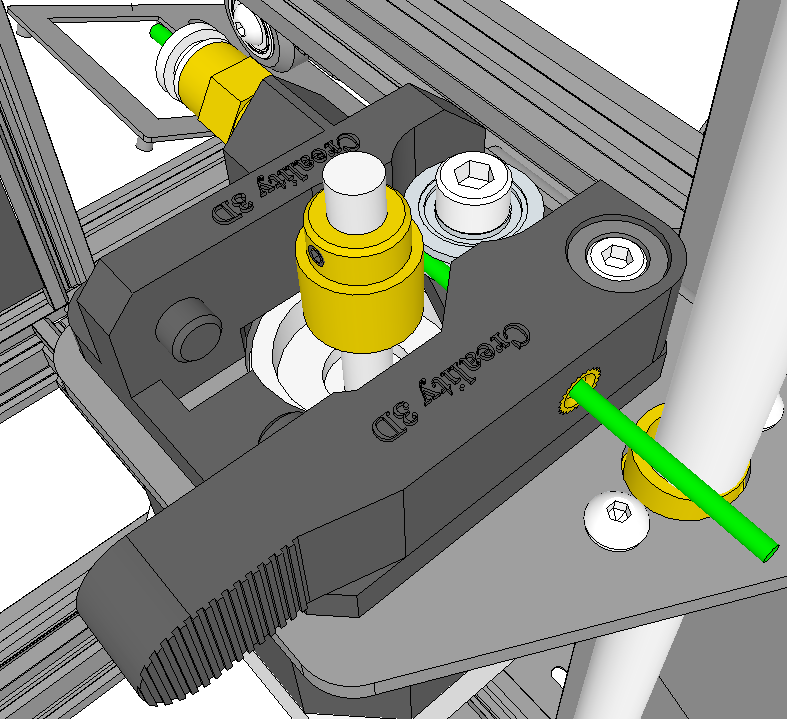

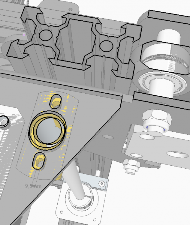

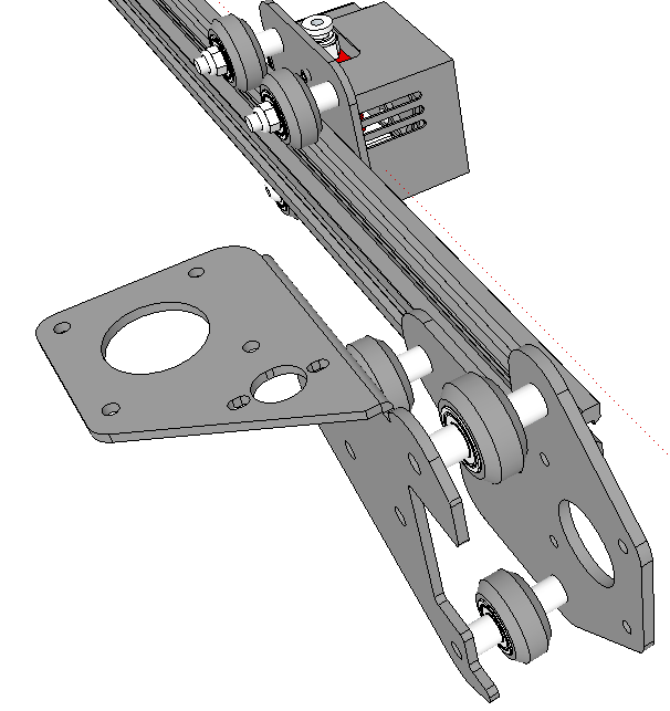

Yellow T-pot Posté(e) Mars 16, 2020 Auteur Partager Posté(e) Mars 16, 2020 Sujet intéressant, en dessinant l'écrou laiton de l'axe Z sur le chariot du support extrudeur...ça ne colle pas avec l'axe du moteur Z en dessous. Décalage de 0,6 mm J'ai vérifié les cotes par rapport aux plan, je ne vois pas d'erreur de lecture. Le calage X de ce chariot est fait directement par le contact des galets sur le profilé vertical. Je sais que j'ai peut-être un ou deux dixième qui trainent sur le profil des galets. Ils ne sont pas coté sur les plans, juste le Ø mais pas les valeurs des chanfreins. Il faut que je remesure sur l'imprimante. Malgré tout, ça ne va pas rattraper les 0,6 d’où l’intérêt de jouer sur la position de l'écrou et du moteur lors du montage pour trouver le meilleur alignement. Autre point, quand on change les galets pour des polycarbonates par exemple, il faut faire attention de garder un profil très proche sous peine de rencontrer des problèmes d'alignement Z... 1 Lien vers le commentaire Partager sur d’autres sites More sharing options...
Yellow T-pot Posté(e) Mars 18, 2020 Auteur Partager Posté(e) Mars 18, 2020 (modifié) Bon, ça se confirme, il y a bien un écart en X entre l'axe de l'écrou et l'axe du moteur. Numérisation du raccord flexible entre moteur et tige + un peu de visserie. Reprise du profil des galets et recalage de l'ensemble. je suis à moins de 0,5 mm d'erreur par rapport à mes prises de cotes sur ma machine. Ecart de 0,95 mm en X...beaucoup plus que ce que le déplacement possible de l'écrou dans son logement. Modifié (le) Mars 18, 2020 par Yellow T-pot 1 Lien vers le commentaire Partager sur d’autres sites More sharing options...

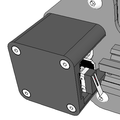

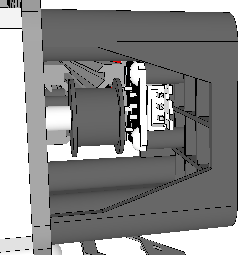

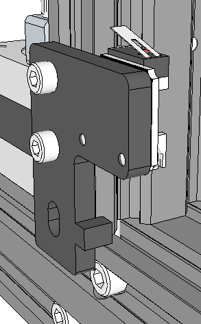

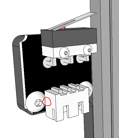

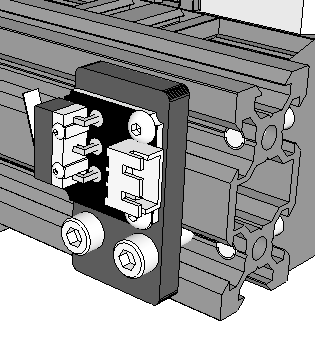

Yellow T-pot Posté(e) Mars 21, 2020 Auteur Partager Posté(e) Mars 21, 2020 Quelques news. Numérisation du bloc contacteur fin de course. J'ai trouvé un petit contact entre les têtes de vis et le corps du connecteur. En démontant celui de mon axe Z, j'ai troué le même petit défaut. ça force un poil sur le corps et le déforme légèrement sans pour autant rendre difficile la connexion. En place sur l'axe Z: En place sur l'axe Y: et en place sur l'axe X avec son capot support qui m'a demandé un peu d'analyse pour tout comprendre sans avoir à le démonter... 1 Lien vers le commentaire Partager sur d’autres sites More sharing options...

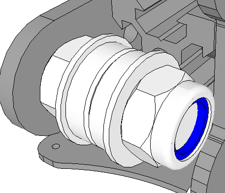

Yellow T-pot Posté(e) Mars 25, 2020 Auteur Partager Posté(e) Mars 25, 2020 PLA vert en test...ça se passe bien pour le moment Il me reste éventuellement le ressort à numériser, on va voir. Par contre, le plan du support extrudeur est faux, 3 mm d'écart en Y par rapport à sa position réelle sur ma machine. Je viens de le recaler mais il va falloir modifier le bord du support qui devient trop long. 1 Lien vers le commentaire Partager sur d’autres sites More sharing options...

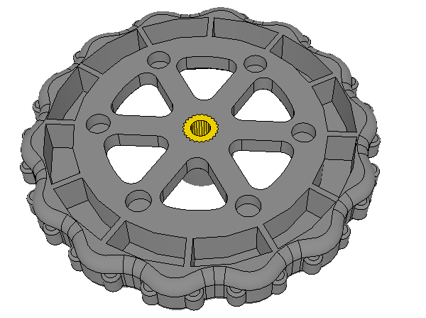

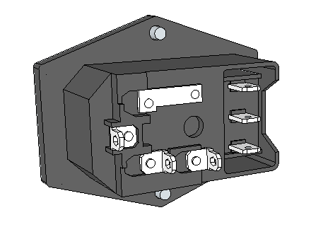

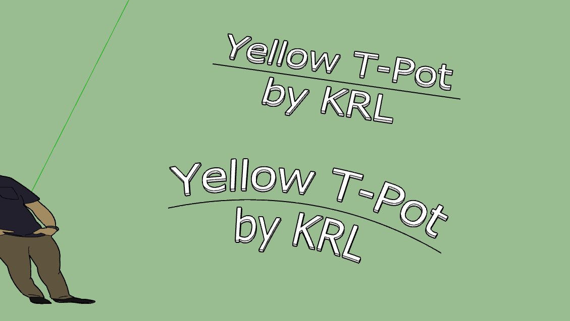

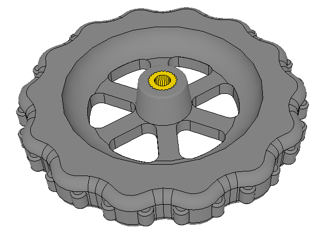

Yellow T-pot Posté(e) Mars 28, 2020 Auteur Partager Posté(e) Mars 28, 2020 la suite, un bloc interrupteur tout neuf, reste éventuellement la zone fusible à faire... et les roues de réglage plateau, un très bon exercice pour maîtriser le copier-coller multiple sous Sketchup (formes x14 et x28...) Par contre je n'ai pas trouvé le moyen de faire les inscriptions de manière circulaire, si vous avez une technique, n'hésitez-pas ! portez-vous bien ! 1 Lien vers le commentaire Partager sur d’autres sites More sharing options...
Krl Posté(e) Avril 13, 2020 Partager Posté(e) Avril 13, 2020 (modifié) @Yellow T-pot Tout d'abord, joli boulot ^^ Ca fait plaisir de voir une personne qui maitrise Sketchup, ce logiciel est tellement facile d'accès pour celui qui aime trouver son propre chemin de conception en 3D ^^... Même si il a ses limites _ _ Pour les écritures circulaires, tu peux soit: _ faire lettre par lettre et application une rotation de X° ( ça fait beaucoup de rotation mais bon ^^ ) _ utiliser Illustrateur et exporter en dwg, puis extruder chaque lettre ( ça fait beaucoup de double clic mais bon ^^ ) _ utilser un pluging comme Shape Bender ( mais ça déforme le texte ....) https://www.arch-image.com/2014/07/20/question-sketchup-comment-realiser-un-texte-curviligne/ clf_shape_bender_v055_v0.6.1.rbz Modifié (le) Avril 13, 2020 par Krl 1 Lien vers le commentaire Partager sur d’autres sites More sharing options...
Yellow T-pot Posté(e) Avril 14, 2020 Auteur Partager Posté(e) Avril 14, 2020 Merci Krl pour ton retour Je vais tester tes propositions pour voir ce qui me semble le plus à ma main. Lien vers le commentaire Partager sur d’autres sites More sharing options...
