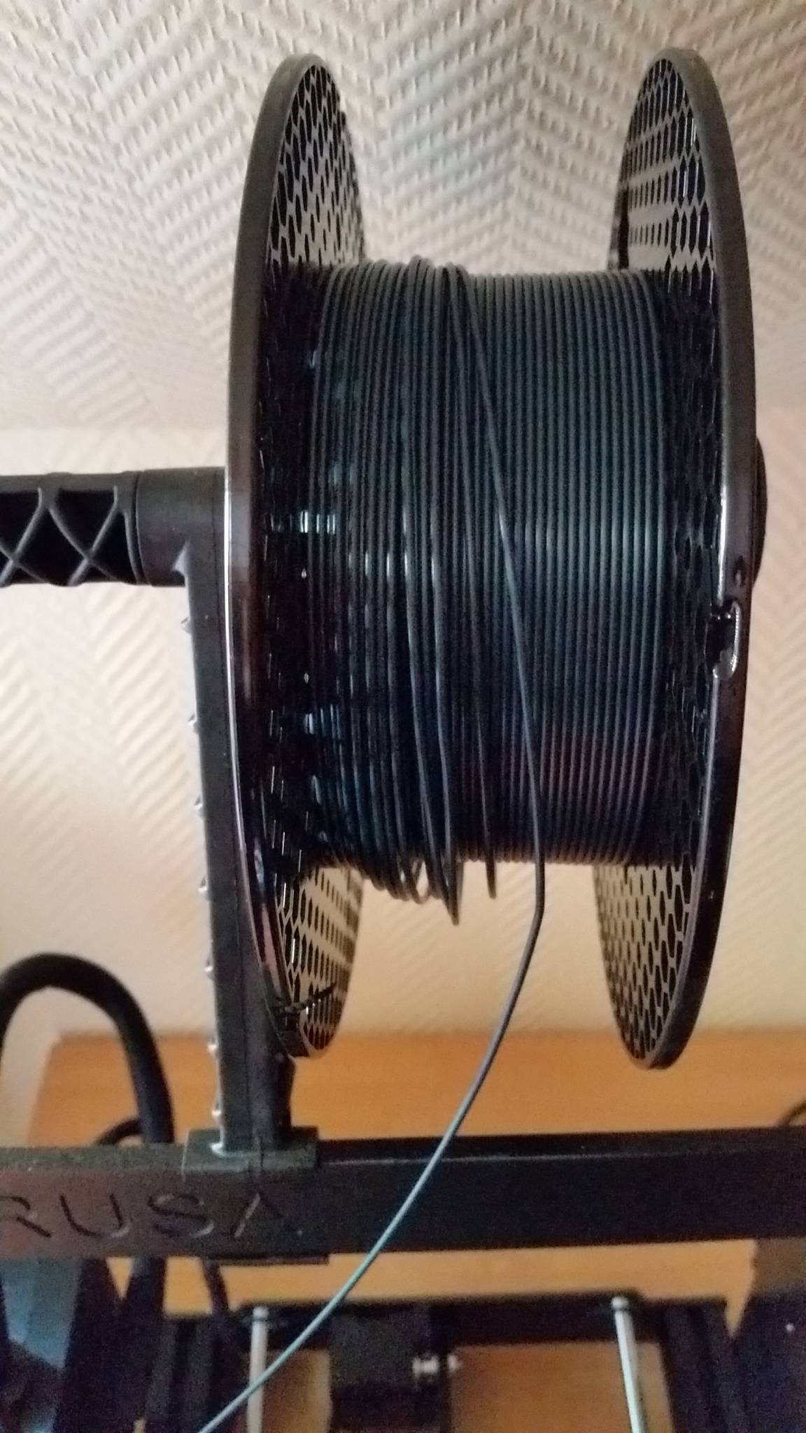

J'ai une MKS3 avec filament PLA Prusa.
Cela fait 2 fois que j'ai une mauvaise impression à cause du coincement du filament (spires qui s’entremêlent alors que la bobine est OK).
A quoi cela est dû ?
Ma prusa a été livrée avec une bobine de PLA sans marque. Elle fonctionnait très bien (pas de fil, pas de coincement).
Par contre avec le filament Prusa j'ai des fils et ce problème de coincement des spires qui arrive aux derniers 30% de la bobine.
Avez vous un conseil sur une autre marque de filament ?

perso j’utilise les deux sans aucun blocage. La seule fois que j’ai eu un souci de blocage c’était une erreur de ma part, lors d’un changement de bobine j’ai lâché le fil et dans ce cas tu peux avoir ce genre de problème.
Ce filament est bobiné sur des lignes sophistiquées avec un dispositif permettant de bobiner parfaitement le fil (spires jointes sans chevauchement). Donc il est presque impossible que le fil se bloque sauf si l'utilisateur fait une erreur de manip. lors d'un changement de bobine. Il ne faut jamais lâcher le bout du fil lorsque tu changes de bobine et le passer dans un des trous latéraux de la bobine pour la stocker.
@divers @jlalexieTu as tout dit ! J'ai fais les mêmes erreurs 2 fois ! Erreurs de débutants... Depuis j'ai utilisé près de 70kg soit 70 bobines de diverses marques et JAMAIS cela ne m'est encore arrivé ! Et sûrement pas avec du Prusa !
Ne JAMAIS lâcher le fil, il va passer sous une boucle et.... à un moment ou un autre cela coincera !

Ben crois moi quand cela t'arrive après 15h d'impression, t'as vraiment envie de tester le "lancer de filament" ! Alors, il vaut mieux ne pas appliquer " le "lâcher de filament"
Et si, passer sous une boucle (si tu ne t'en rends pas compte et débobine le filament) c'est le blocage assuré à un moment ou un autre (souvent sur le bord de la bobine, là ou il est plus "serré") !

C'est tres simple, tu débobine jusqu'à ce que tu arrives sur les spires jointive (en faisant attention de les maintenir en position avec la main, puis tu rebobines de la même façon chaque spire à coté de la précédente.
