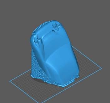

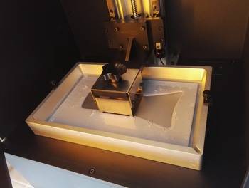

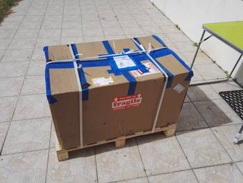

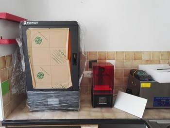

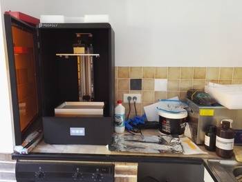

Curlybis Posté(e) Juin 5, 2020 Posté(e) Juin 5, 2020 Ca y est! Le grand jour est arrivé! J'ai reçu ma Phenom ce matin: Gros camion pour me l'amener! Gros colis de 49Kg! Sanglé à une palette, ideal pour être transporté dans de bonnes conditions! Découverte de la bête! Comparaison de la taille avec la Elegoo Mars. Clé Usb Sandisk 16Go fournie avec, c'est appréciable! Puis dans la foulée, installation du dernier firmware et impression d'un fichier de test avec des cubes de calibration. Premier contact avec la machine en route du coup et, bordel, qu'est-ce qu'elle est bruyante!!!! Incroyable! Pour le moment, elle est dans ma cuisine car je suis en train de me construire un atelier et il n'est pas encore fini. Porte fermée, j'entends quand même parfaitement tous ses sifflements quand je suis dans le salon . Résultat du test, la moitié des cubes est restée sur le fep. J'avais mis mes réglages de la Elegoo avec la résine Elegoo. J'ai donc augmenté le temps d'exposition des premières couches. Maintenant, place au premier vrai print! J’appréhende un peu. Résultat dans 34h si tout va bien, et avant si tout va mal.
pleinair37 Posté(e) Juin 5, 2020 Posté(e) Juin 5, 2020 (modifié) 34h !!! Ouaouh, c'est quoi la taille de ta pièce ?? Elle est grosse comme un lave-vaisselle ta machine la ?? Belle bête en tout cas ! Modifié (le) Juin 5, 2020 par pleinair37
Curlybis Posté(e) Juin 5, 2020 Posté(e) Juin 5, 2020 il y a 2 minutes, pleinair37 a dit : 34h !!! Ouaouh, c'est quoi la taille de ta pièce ?? Elle est grosse comme un lave-vaisselle ta machine la ?? C'est une "petite" pièce! C'est un des deux morceaux qui composera une sculpture de voiture. Le deuxième morceau est prévu pour 51h... Et oui... J'ai meme pas de lave vaisselle! Mais j'ai le bac à Ultra-son de 30L à coté, ça peut éventuellement dépanner
Curlybis Posté(e) Juin 5, 2020 Posté(e) Juin 5, 2020 Chitubox me disait 34h, l'imprimante me dit 25...

pascal91 Posté(e) Juin 6, 2020 Posté(e) Juin 6, 2020 Il y a 11 heures, Curlybis a dit : Comparaison de la taille avec la Elegoo Mars. très impressionnant !! tu crois qu'on peut trouver de la résine en bidon de 5 litres ? 10 litres ??

Curlybis Posté(e) Juin 6, 2020 Posté(e) Juin 6, 2020 Après 25h, la première impression est terminée! Un léger décollement du socle mais ça n'a pas empêché la pièce de bien sortir! La qualité est un peu moins bonne que sur la petite, la résolution de l'écran étant moins bonne malgré le fait que ce soit un 4K mais ca reste très satisfaisant. Par contre, elle fait tellement de bruit... C'est insupportable! Heureusement que j'ai lancé la construction de l'atelier avant de la recevoir, sinon, je ne sais pas comment j'aurai fait, je n'aurai pas eu le courage de supporter très longtemps! Pas de système prévu pour laisser s’égoutter la pièce! Alors, c'est système D!

Curlybis Posté(e) Juin 7, 2020 Posté(e) Juin 7, 2020 Théoriquement, je peux faire mes pièces en une fois au lieu de 8 avec la Mars. Je peux même en faire 2 voir 3 d'un coup! Mais pour celle-ci, je suis obligé de la faire en 2 morceaux à cause de sa forme. Elle est trop arrondie à l'avant et à l'arrière et l'impression est dégueulasse quand on démarre par de l'arrondi. Ensuite, j'ai lancé les 2 morceaux différents en 2 fois pour les tester, histoire de ne par rater 2 prints d'un coup. Mais quand les deux sortiront niquel, si je n'ai pas de changement à faire dans les supports ou quoi que ce soit, je les lancerai en meme temps.
