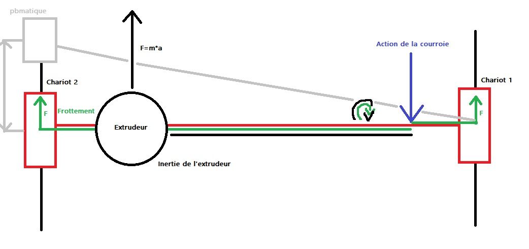

On ne dit pas que ça ne marchera pas on dit que ce n'est pas très mécanique en l'état.
Tu vas avoir une oscillation qui sera plus ou moins problématique suivant son amplitude.
Aucun guidage n'est parfait il ne faut pas l'oublier.

Ça ça dépend pas mal du matériel 😅. Entre un chariot et son rail LLT (SKF) et un MGN (HIWIN et copie) on est pas dans le même monde que ce soit au niveau qualité ou même du budget 😁.

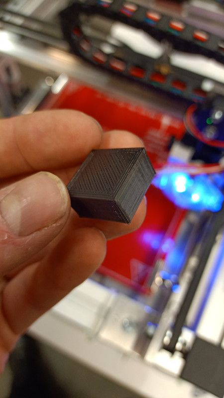

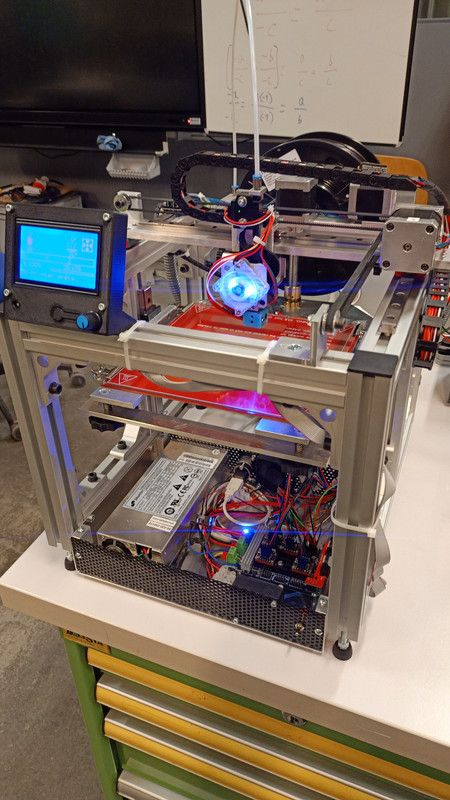

Les premiers tests ont été réalisés avec succès !
Rappel : J'utilise Marlin 1.1.9.1 avec du PLA, buse de 0.4mm et fils de 1.75mm. Tête d'extrusion Titan Aero (réduction 3:1).
J'ai plusieurs questions :
1. J'ai testé avec Cura, puis Slic3r mais les 2 me donnent une vitesse Z trop élevée pour ma vis. Je n'ai pas trouver comme la limiter ?
Car je l'ai limité dans Marlin mais je pense que cela n'influe que les vitesses G00 et non G01.
2. Quel slicer utilisez-vous ?
3. Je n'ai pas compris quelles valeurs utiliser pour la vitesse d'extrusion et le retrait. Pourriez-vous m'indiquer les valeurs que vous utilisez SVP et comment les avez-vous trouvée ?
4. Pour la table en verre, je l'ai chauffée à 40°C et utiliser de la colle Magig, est-ce bien ?
5. Pour la 1ère couche quel épaisseur dois-je prévoir ?
Merci d'avance pour vos retours !
