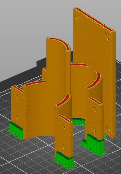

Kachidoki Posté(e) Février 19, 2020 Posté(e) Février 19, 2020 2kg vu l'épaisseur, il n'y aura aucun souci quelque soit la matière. C'est surtout le bonhomme qui devra éviter de s'asseoir dessus. L'idéal, à mon avis, serait une impression verticale, pour supporter la déformation au serrage. Vu qu'il y a des rondelles sous les têtes de vis, le plastique ne devrait pas se fendre au niveau des perçages. Vu la région, je pense bien qu'il y aura quelqu'un autour de chez toi qui pourra te faire ça pour pas cher, je n'ai pas prévu de retourner voir Mickey tout de suite.

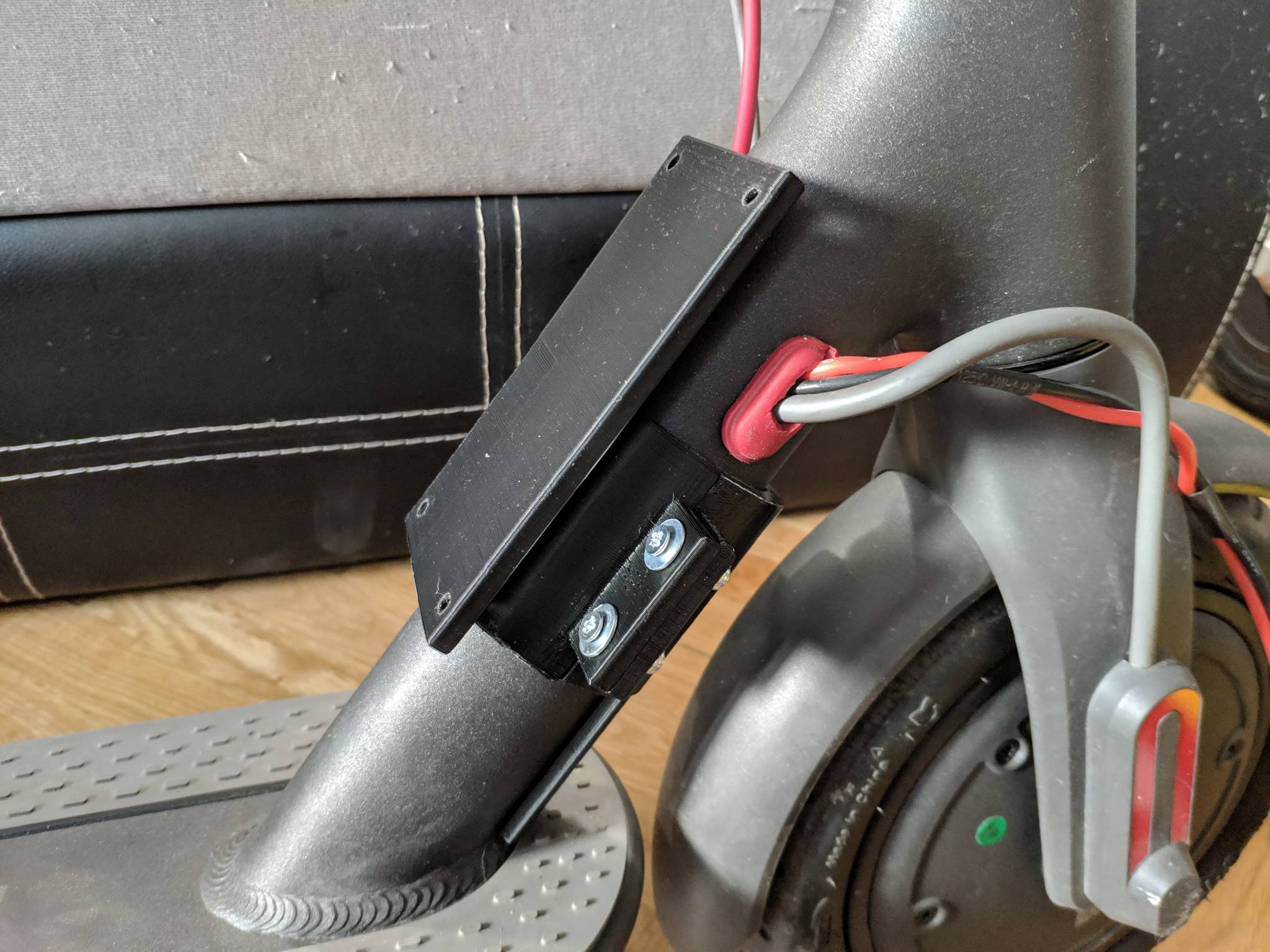

Kachidoki Posté(e) Février 19, 2020 Posté(e) Février 19, 2020 Finalement j'ai retrouvé la source : https://www.thingiverse.com/thing:3479439 Du coup quand on zoom sur la photo originale, ça confirme mon choix d'orientation verticale : Malheureusement je ne suis pas trop motivé ces temps-ci, j'ai déjà pas mal de taf pro et perso. Mais si vraiment personne ne se propose, on en rediscutera.

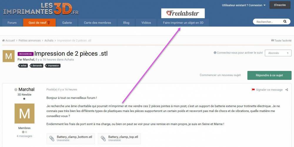

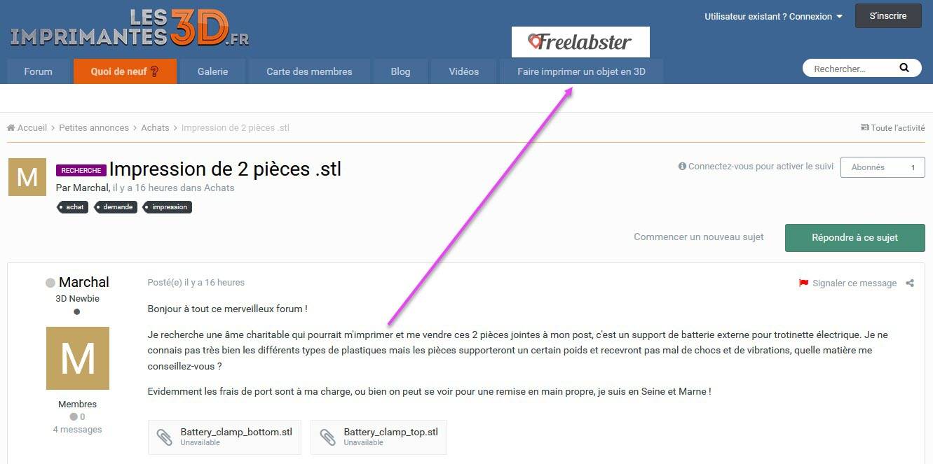

Vector Posté(e) Février 20, 2020 Posté(e) Février 20, 2020 (modifié) il y a 3 minutes, Marchal a dit : Personne ne peut imprimer mes pièces du coup ? Voir ci-dessus Modifié (le) Février 20, 2020 par Vector
